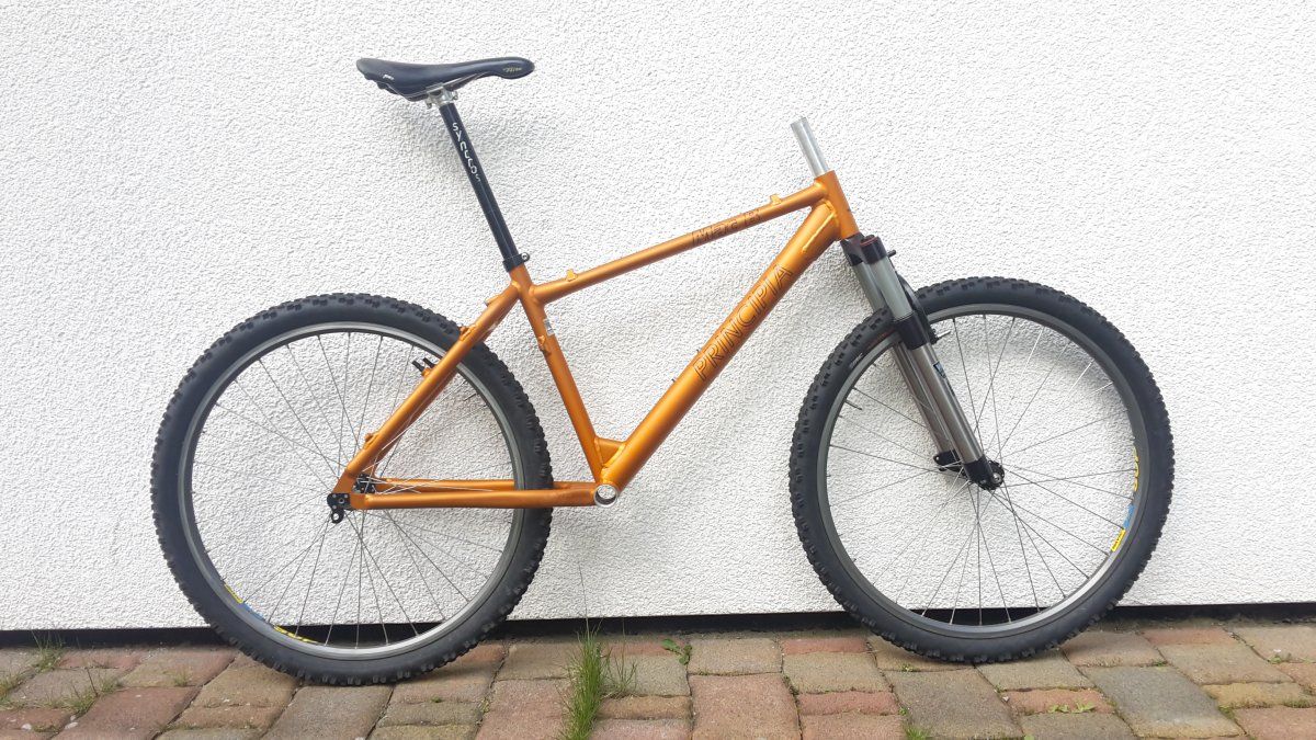

Und hier ist mein Exemplar:

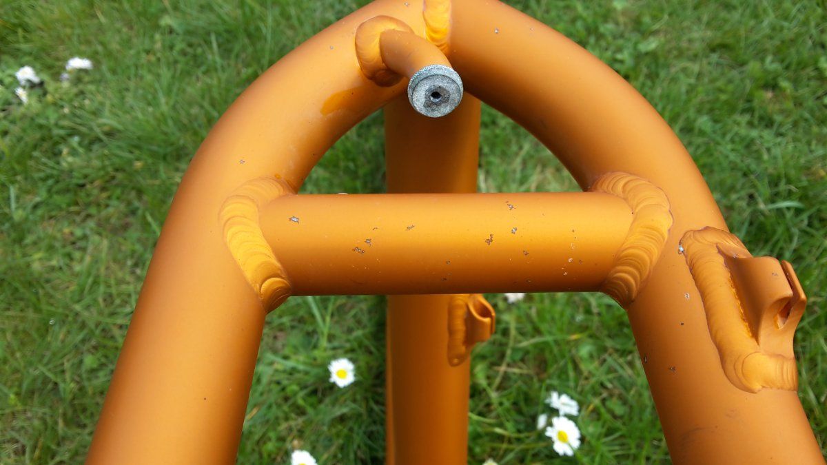

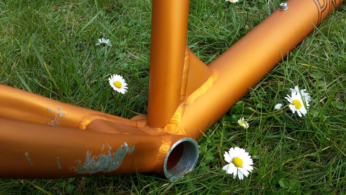

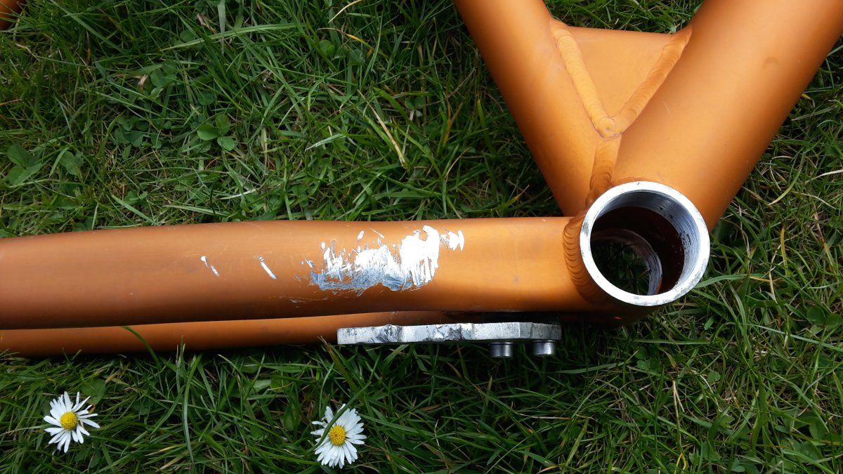

Der Rahmen wurde augenscheinlich gut rangenommen und hat dementsprechend einige Gebrauchsspuren
Anhang anzeigen 482429 Anhang anzeigen 482430 Anhang anzeigen 482431
Das Wichtigste aber ist, dass der Rahmen ohne Risse und Dellen kommt. Das schönste Detail am Rahmen - und das macht ihn auch besonders attraktiv für mich - ist neben der Eloxierung bzw. der tollen Farbe imho das zusätzliche Verstärkungsblech im Tretlagerbereich. Kann man in der Region noch mehr Schweißnähte unterbringen, als es den Mannen von Principia gelungen ist?

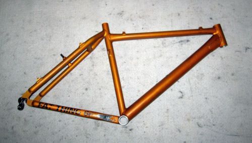

Dieses Verstärkungsblech hatte nicht jeder Fat Thing. Der von @t-age bspw. hatte dieses Detail nicht:
fat-thing-jpg.264986
t-ages Rahmen hatte die Nummer 66, wenn ich die letzte Ziffer richtig lese. Damit scheint die Limitierung auf 50 Stück, die im Katalog und in der aus 96 stammenden o.a. Annonce genannt wurde, nicht durchgehalten worden zu sein.

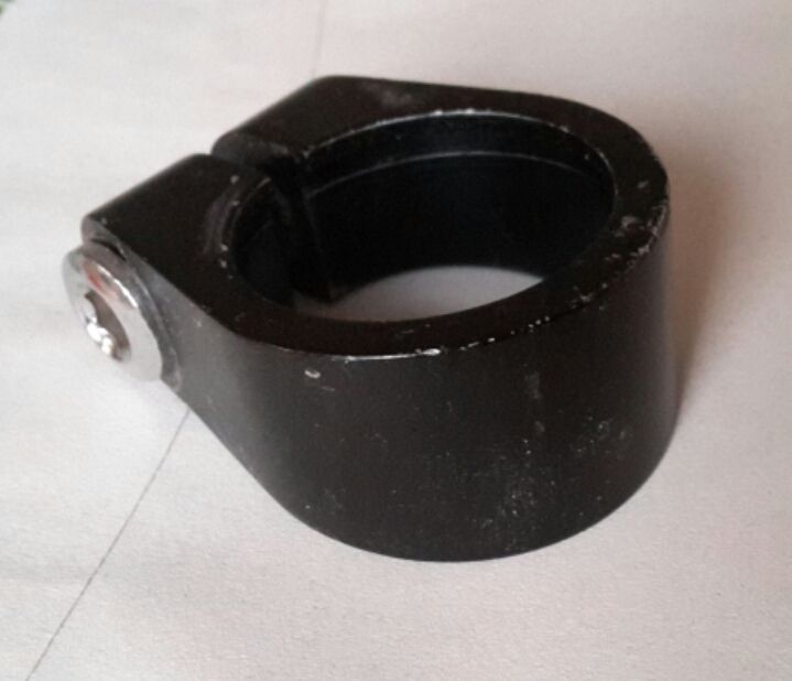

Btw: wenn jemand noch eine Principia-Sattelklemme im Keller liegen haben sollte, wäre ich ein dankbarer Abnehmer:

Ich hab den sonnigen Nachmittag genutzt und mir mal die kürzlich gekauften Revell-Farben gegriffen und ein wenig gemischt, um möglichst nah an den Eloxalton zu kommen, der für den Rahmen gewählt wurde.
Ich habe ihn nicht zu 100 % getroffen, aber es erfüllt seinen Zweck. Das Material ist geschützt und wenn die Kurbel davor sitzt, wird der Unterschied nicht mehr großartig zu sehen sein. Ich bin zufrieden. :)
Dieser LRS wird verbaut: DT Hügi & Paul DDT (mit Titanschrauben :love: ) auf Mavic 217 CD. Und wo ich das Foto sehe, fällt mir auf, dass die Rückenspeichen am VR in unterschiedliche Richtungen zeigen. Da muss ich nochmal ran. Bei der Gelegenheit werde ich das HR auch noch umspeichen. Die Ventilbohrungen sollen über den Schriftzügen sitzen.
Bevor ich ans Umspeichen gehe, noch eine erste Steckprobe:
Und auf Entfernung sieht der übergepinselte Chainsuck gar nicht so schlimm aus ;)
