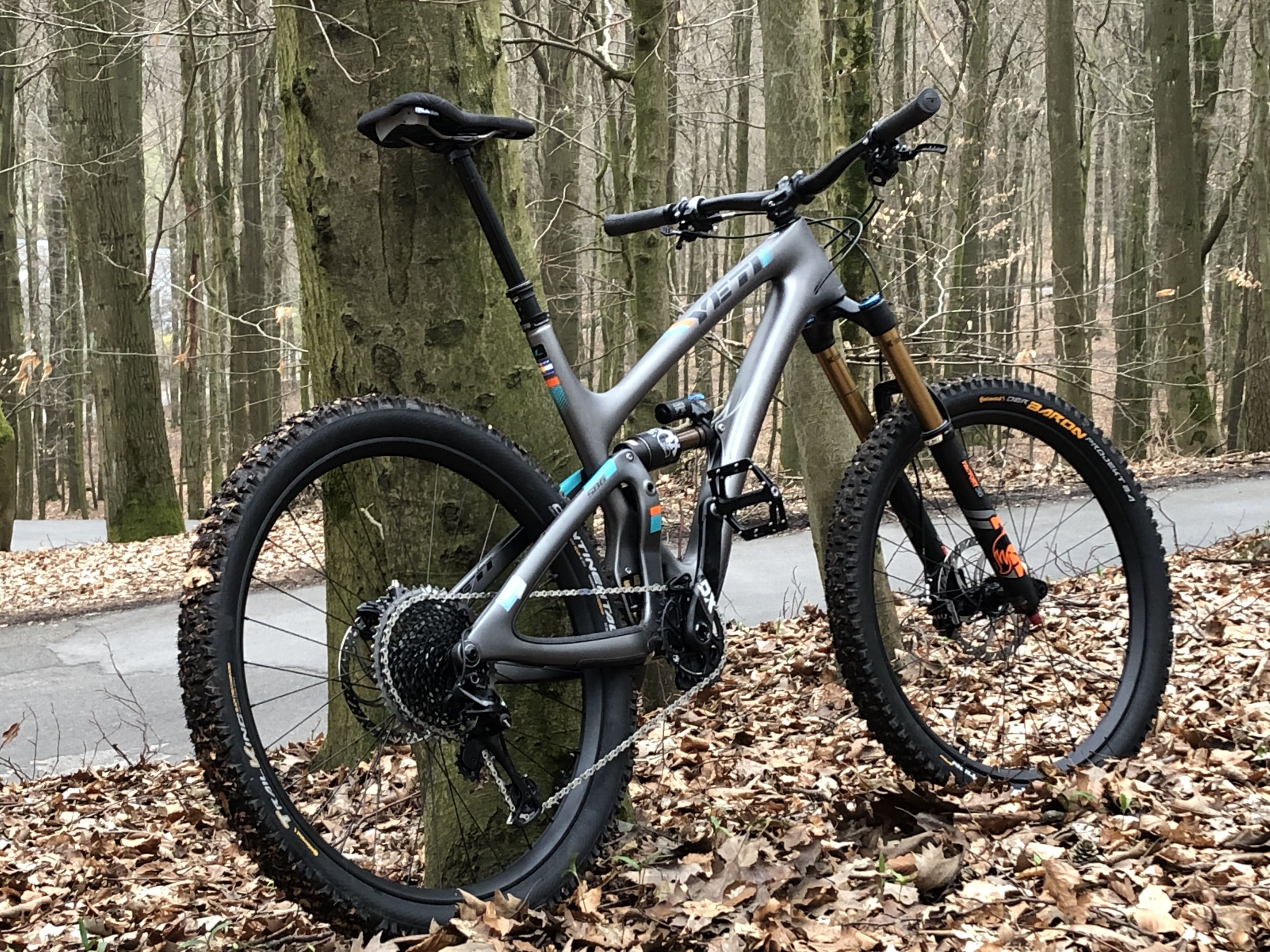

Hallo Zusammen, bräuchte mal eben das Schwarmwissen. Baue zur Zeit ein SB6 auf und zum ersten Mal x01 Eagle mit 32er Blatt. Auf wie viel Glieder habt ihr die Kette gekürzt? Wenn mal jemand zählen könnte, wäre super. Ist ein large Rahmen aber das macht den Braten wohl nicht fett. VG
Interessantes Video zum Austausch des switch infinity links. Ich finde die Yetis absolute Traumbikes, aber das System ist für mich ein Grund, warum ich noch nicht schwach geworden bin. Anscheinend ist er nicht für schlechtes / nasses Wetter sondern für südkalifornisches Klima konzipiert worden:
Wir werden sehen. Bin bisher eher heavy duty bikes von Nicolai gefahren. Gerade die Generationen ab Ion16 hatten eine gute bis sehr gute Lagerung. Ich wohne im Sauerland wo es bekanntlich ziemlich häufig regnet. Mal schauen was die zierlichen Lager und der Infinity ♾ am SB6 so aushalten.
Seit einem Jahr nutze ich das SB5 als Endurobike. Den Inf.link säubere und schmiere ich wie die Kette nach jeder Tour. Meiner sieht aus wie neu. Und wir haben auch viel im Matsch gespielt.
Auf keinen Fall nach jeder Fahrt. 40h Intervalle reichen vollkommen aus. Mehr ist laut Yeti sogar kontraproduktiv. Ich fahre das Bike jetzt drei Jahre bei Wind und Wetter. Bis dahin hatte ich eher Probleme mit dem Lager als mit dem Link
