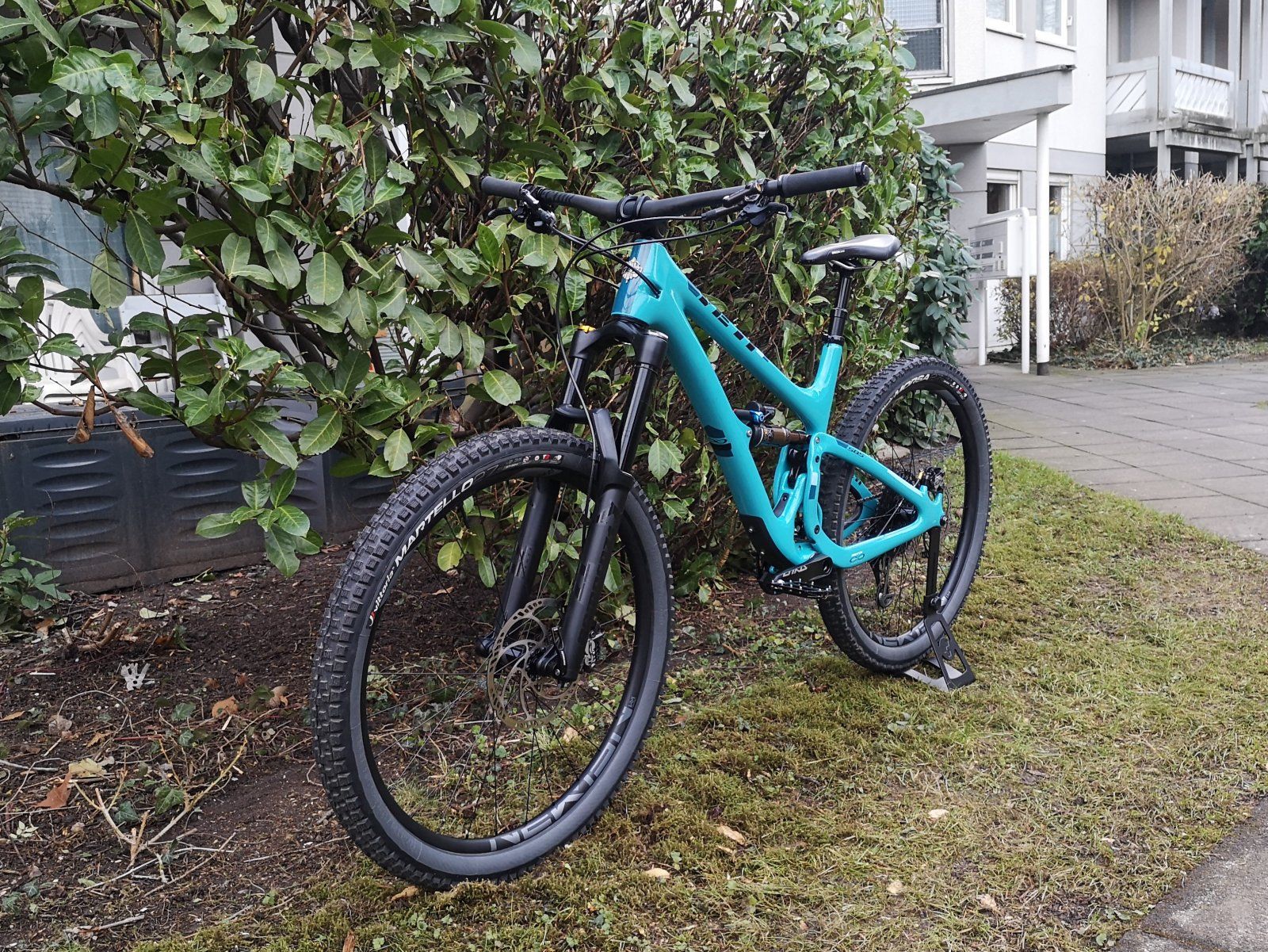

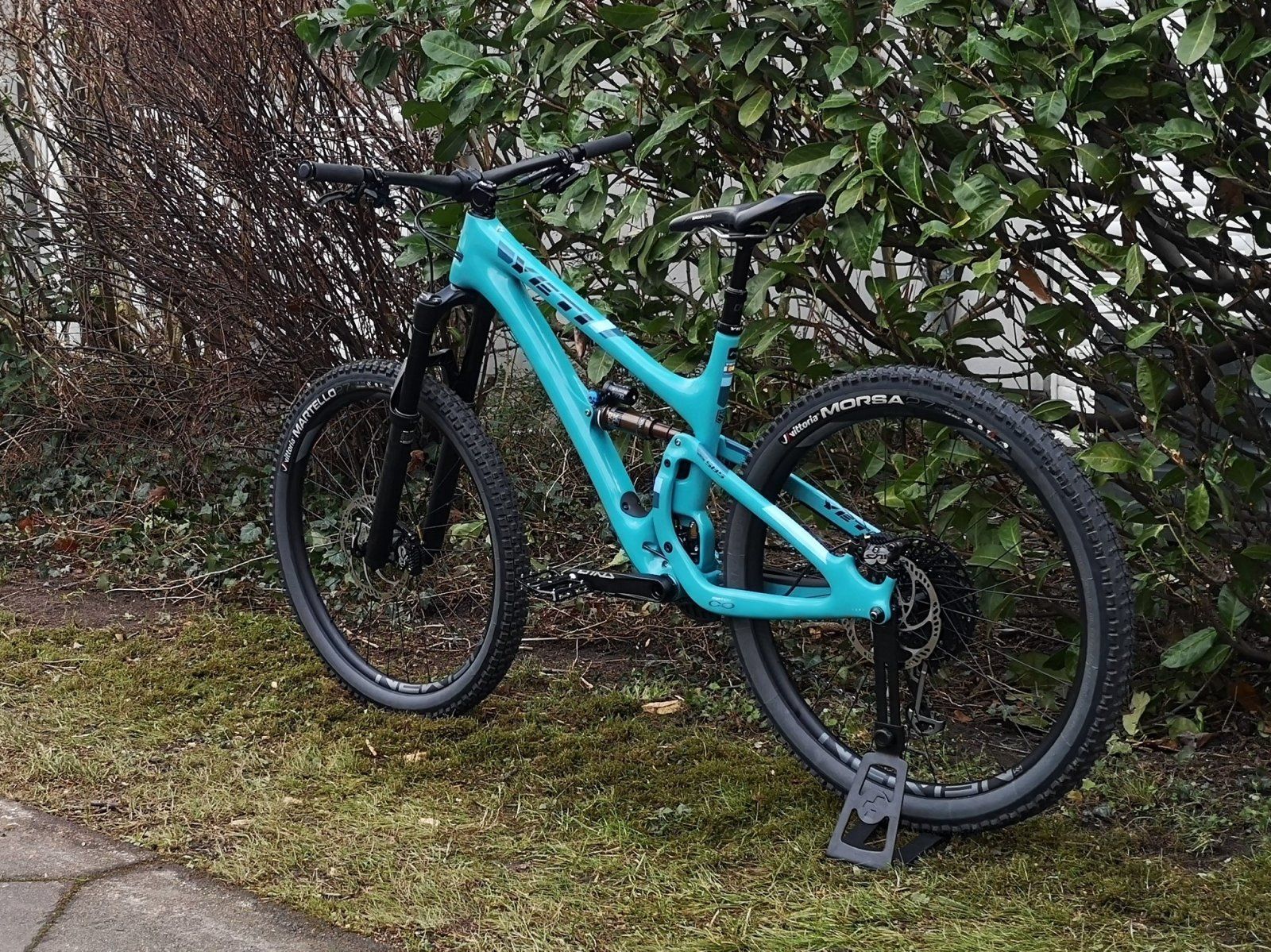

Hier mein frischer Aufbau des SB5 LR. Der neue Rahmen ist von gocycle. Normaler Weise hat der türkise Rahmen orange Applikationen. Das mochte ich nicht und ich habe es hellblau überlebt.
  • SB5 LR (2018) in Gr. M
  • Fox DPX2 Factory
  • MZ Bomber Z1, getravelt auf 160mm (noch Einsparpotential, ggf. 34 oder Pike)
  • Shimano Saint
  • GX Eagle
  • Newmen SL A25 (weitere, dickere LRS vorhanden)
  • 13,15 kg ohne Pedale
Anhang anzeigen 946188Anhang anzeigen 946189
Sieht mega schick aus !!! Hab mir auch ein SB6 T Frame gegönnt. War im "Angebot"

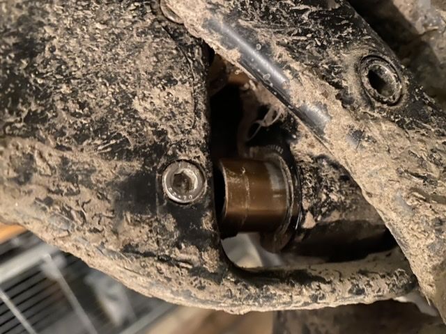

Moin zusammen,
ich habe auch mal eine Frage an die Community.
heute habe ich meinen dämpfer ausgebaut weil ich mal wieder die Lager checken wollte. Hinterbau läuft ganz geschmeidig obwohl er aussieht wie Schweins. Was mir aber aufgefallen ist, wenn ich die Schwinge Richtung maximale Einfederung bewege dann sehe ich am Switch infinity eine Stelle an der sich die Kashima Beschichtung ablöst.
was meint ihr, muss ich den link gleicht tauschen. Geht der noch? Wie gesagt performance ist ganz okay.
Legt ihr tatsächlich die 365€ hin und das Ding zu tauschen ?
vielen Dank im Voraus.
happy trails

Moin zusammen,
happy trails
Bei mir sah der Link ähnlich aus. Bin aber nicht drum herum gekommen einen neuen zu kaufen.
Wenn du eine Rechnung vorweisen kannst und Erstbesitzer bist (geht auch als Zweitbesitzer, wenn man ordentlich fragt), solltest du bei Yeti nachfragen. Die sind da eigentlich sehr kulant.
Ich hatte jedoch keine Rechnung mehr, daher keine Chance. Den alten Link habe ich aber noch gut verkauft bekommen.
MfG Markus

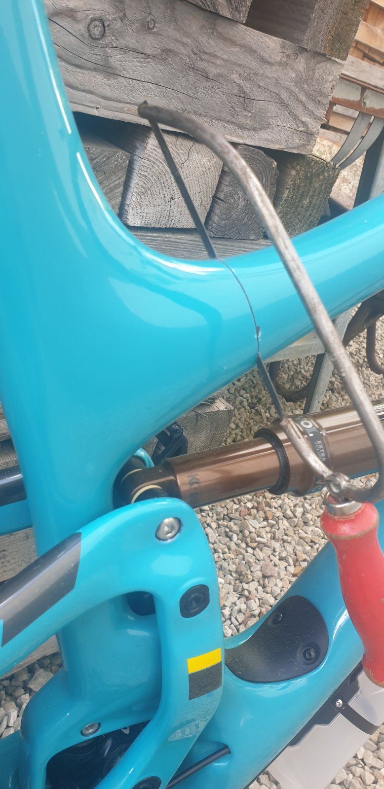

Autsch!
Erläuterst Du den näheren Hintergrund?
(Bis heute habe ich nicht geglaubt, dass man den von Yeti vorgeschlagenen Trinkflaschenhalter auch als solchen nutzen kann)
