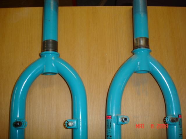

Ist es richtig, dass die Accu Trax Ausfallenden bei der Achsaufnahme etwas eckiger ausgenommen sind, als die der Yeti-Gabeln? ..und gibt es sonst noch Unterschiede? bei der Suche hing nicht so viel Fleisch am Knochen und ich hab keine Accu Trax zum vergleichen.

vielleicht beantwortet das Bild die Frage. es handelt sich um eine accu-trax
Hallo
Ich musste etwas wühlen
Die linke Gabel ist eine FTW, rechts eine ANSWER ÀCCUTRAX

also meine sieht aus wie deine linke und ist trotzdem ne accutrax so stands es geschrieben. neongelb und alle aufkleber die da so drauf gehören waren auch druff, wat nu?
hmm naja also ich kann nur von der form der achsaufnahme ausgehen. eine ftw gabel hab ich noch nicht gesehn. ich wollte nur sagen das ich eine accutrax gabel habe die das 4 kantige achsaufnahmeprofil der auf dem bild linken gabel hat, die deiner meinung nach eine ftw ist. vielleicht ist das aber auch allet das selbe und ist nur abhängig von den baujahren.
keine ahnung.
gruss kay
Guten Tag
Man beachte die unterschiedliche Kröpfung der Gabelholme.
ebenso die Unterschiede bei der Auflage der Baseplate.
Schönen Feierabend
Holzwurm
Meine ist ne FTW aus 1990 und es steht AccuTrax drauf.
Meiner Information nach haben die Answer-Jungs die Lager-FTWs gelabelt, bis keine mehr da waren und die Dinger dann "modifiziert" kopiert.
Gruß, Christof
also, meine beiden haben die gleichen Ausfallenden, aber verschiedene Schultern. Die eine ist ne 88er Yeti und die andere?
Die Auflage für den Gabelkonus ist bei einer FTW dicker und bei den ganz alten haben die Canti-Aufnahmen nur ein Loch für die Cantifeder.
Die Biegung der Holme war bei den Accutrax unterschiedlich (früher gleich später "spitzer"?)

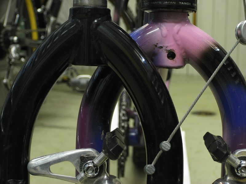

@ Zingel: Warum hat Deine FTW ein Loch unten im Steuerrohr?
Yeti Gabeln erkennt man am Campagnolo Ausfallende mit Absetzung und Brev. Campagnolo Schriftzug.
Ist aber gerade bei jüngeren Modellen mit Pulverbeschichtung manchmal nur schwer zu erkennen.
Bei den Biegungen scheint's Differenzen zu geben.
Gruss vom Nachbar ;)
