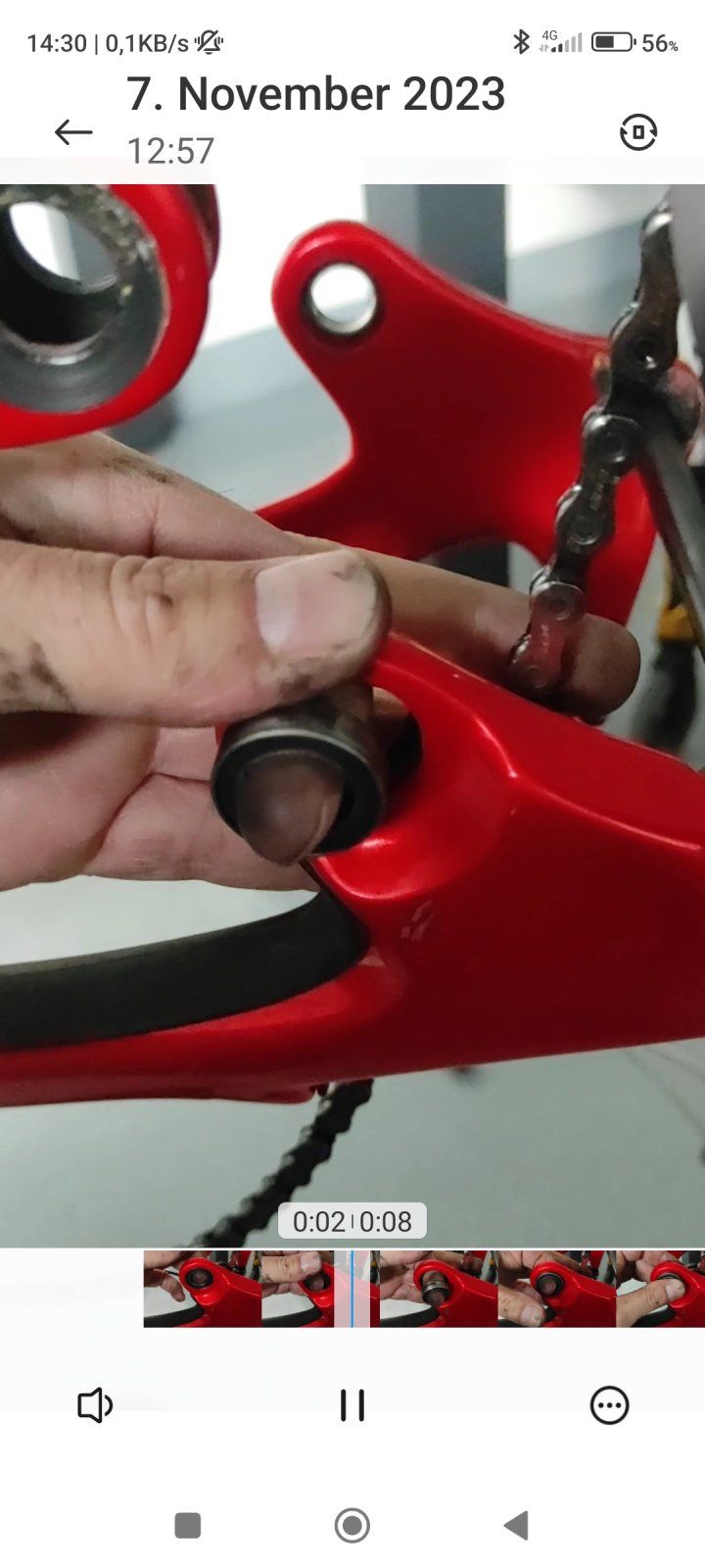

Hatte von euch auch schon wer ein Problem mit den Lagern in den sitzstreben?
Ich kann mein Lager auf der antriebsseite mit der Hand rausdrücken.lager sind noch die originalen.
Hab's vorhin yt geschildert und auch ein Video geschickt.
Falls es wer von euch auch schon hatte,musstet ihr was bezahlen oder ging's auf Garantie?

Ja ich kenne es nur von den Carbon Modellen und der Strebe hinten. Gab's diverse Videos bei einer YT FB Gruppe. Die haben anscheinend eine falsche Charge bekommen. Waren alles die neuen Core3 Modelle mit Zeb (MX als auch 29) rot schwarz gelb
Kann man wahrscheinlich auch selber mit Loctite machen. Ich habe es da geschickt. Davor hatte es aber auch 5 ziemlich harte Bikepark Einsätze mit 3m Drops bei 95kg gehabt und hat auch so alles überlebt xD
Ja hatten
Ja. Musste zu YT. Wurde verklebt und angeblich melden sie sich wenn neue Sitzstreben da sind. Hatten diverse Leute gehabt auch ein Kumpel. Bei ihm wurde es verklebt und trat an anderen Stellen wieder auf (beim yoke)....
Ach du shhhhhh , frag mich was da schief gelaufen ist? Kann mir fast nicht vorstellen, dass die QS Passungen außerhalb der Toleranz freigibt. Weder die Fertigung in Fernost noch bei YT direkt. Das hört sich fast nach Materialermüdung des Carbon an. Zu dünne Wandstärke ? Konstruktionsfehler ? Fertigungsfehler ? Sehr spannend, würde mich aus technischer Sicht interessieren wie soetwas passieren kann. Kleben ? Keine langfristige Lösung, höchstens bis zum nächsten Lagertausch ausreichend. Carbonara beim Radl war mir schon immer irgendwie unheimlich... Hoffe für alle Beteiligten auf ein gutes Ende dieser Geschichte.
Hallo, bei mir war das Lager auch locker. YT hat die komplette Sitzstrebe anstandslos getauscht.
Sie ist vorhin angekommen, aber leider nackig nur mit dem Kettenschutz zum selbst aufkleben. Die Blindstopfen waren leider nicht mit dabei und bei der Aufnahme fürs Schaltauge bin ich mir nicht sicher ob da noch was fehlt. Hab leider keine Bilder vom Ursprung gemacht und bei Yt ist keiner mehr zu erreichen. Wird das Schaltauge direkt an die Carbonstrebe geschraubt, oder kommt da noch eine Abstandsplatte oder ähnliches dazwischen? Kann mir jemand weiterhelfen?
