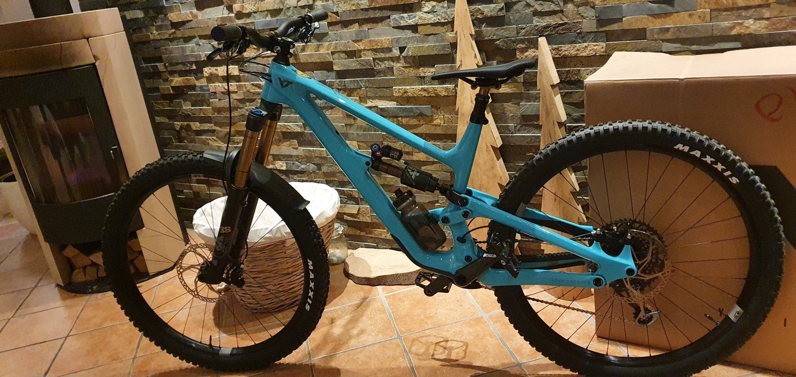

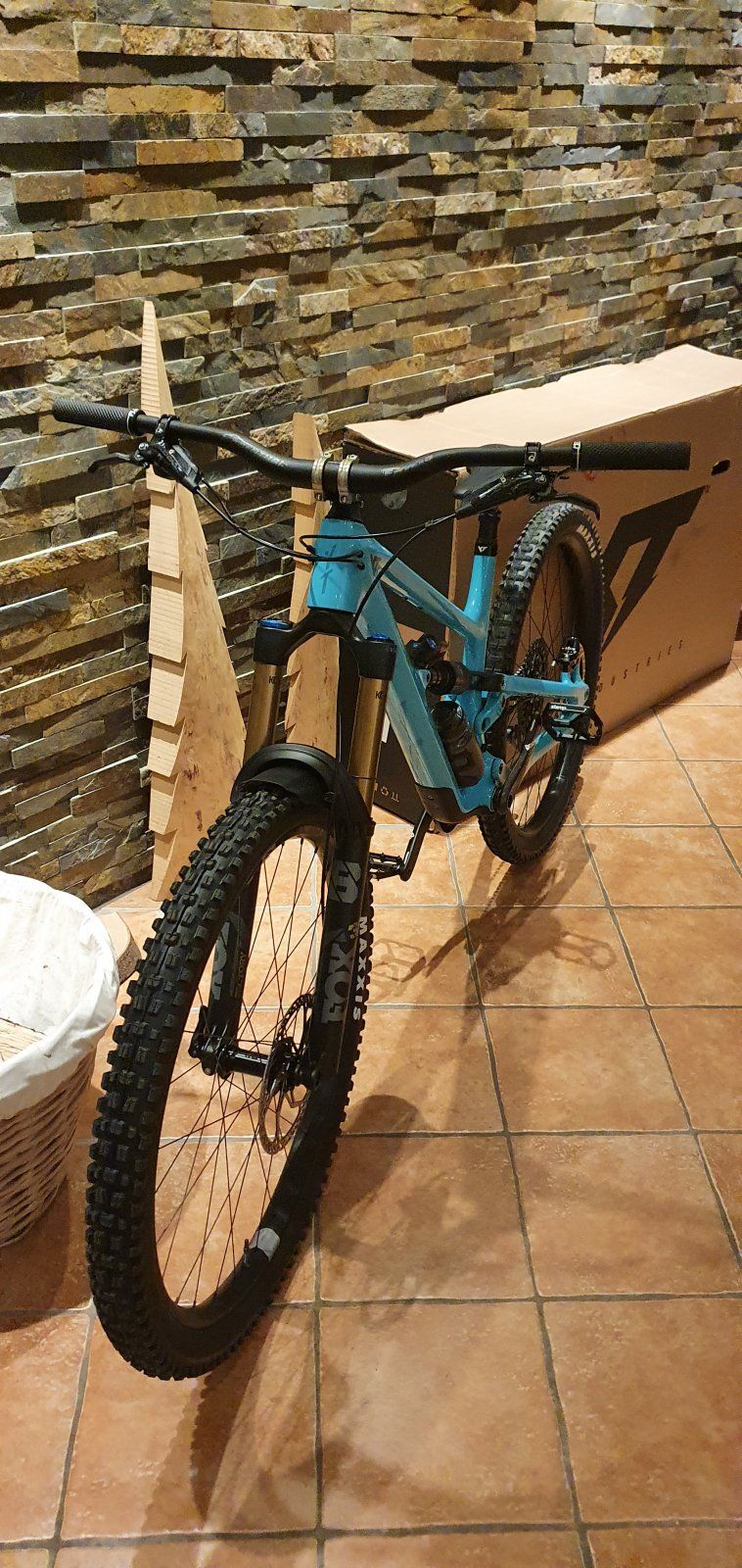

Passen wird es auf jeden Fall. Es ist schon ein langes Bike, aber ich werde es erst morgen richtig fahren können. Persönlich mag ich lange Bikes eh lieber, insofern passt das super. Es fühlt sich auf der Straße schonmal agiler an als mein bisheriges Strive, obwohl es einen längeren Radstand hat. Insgesamt baut es tatsächlich ziemlich hoch auf (ich glaube der Stack wurde auch in jedem Test angesprochen), aber für den geplanten Downhill-lastigen Einsatz ist das super.
Sollte dein Mann ähnliche Präferenzen haben, müsste es perfekt passen. Das ist aber natürlich seeeeehr subjektiv...

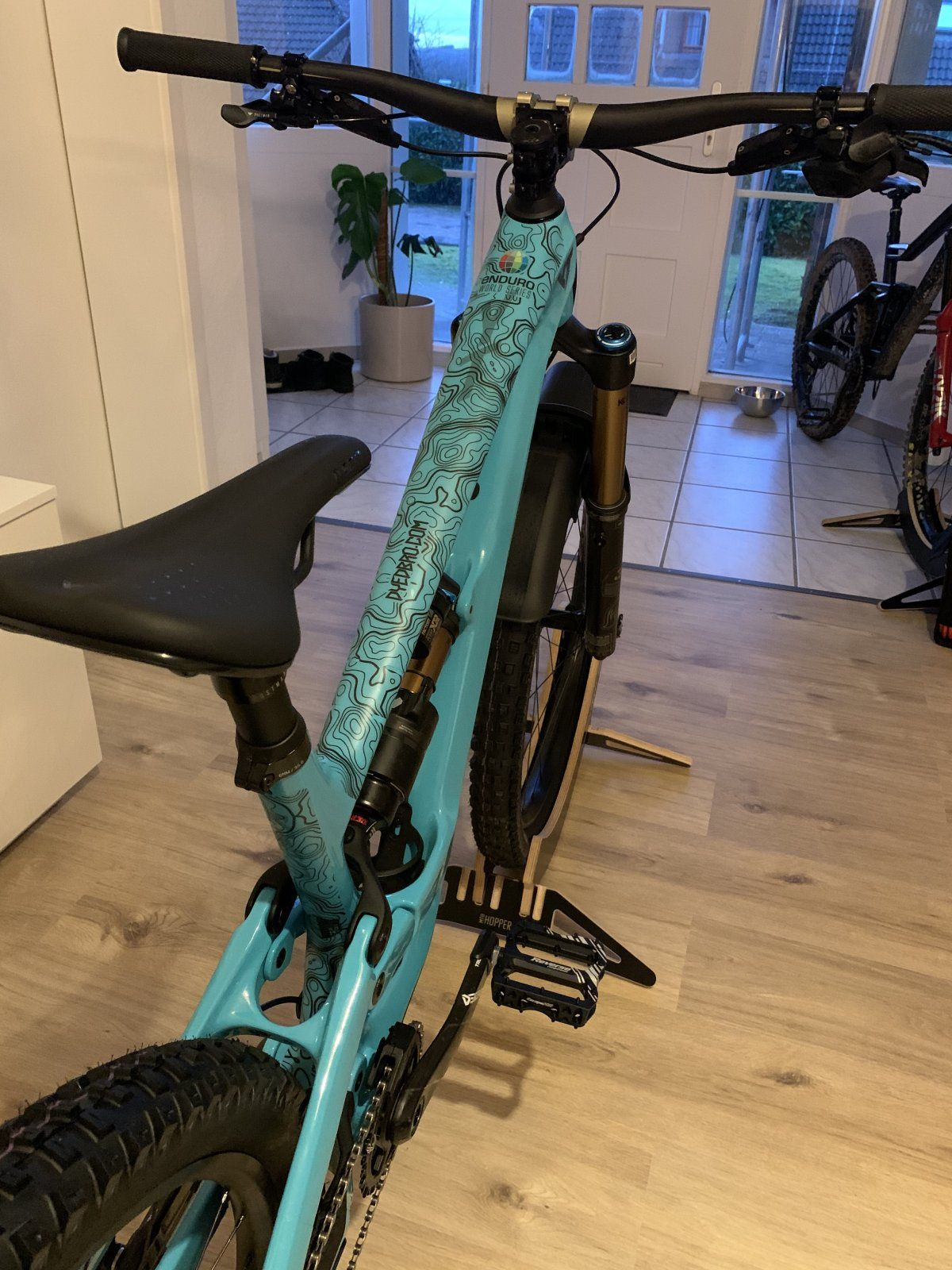

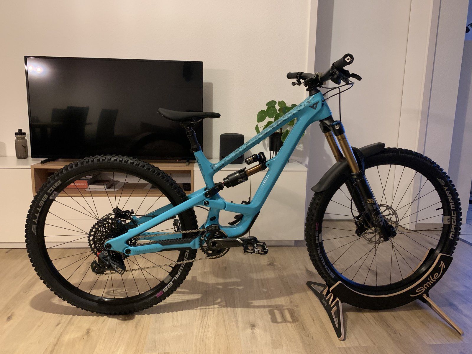

Ich bin mit meinem Bike endlich fertig. Das Folieren hat an sich gut geklappt, nur an der Gabel haben sich hässliche Blasen gebildet. Habe da aber aktuell keine Kraft neu zu Folieren :D

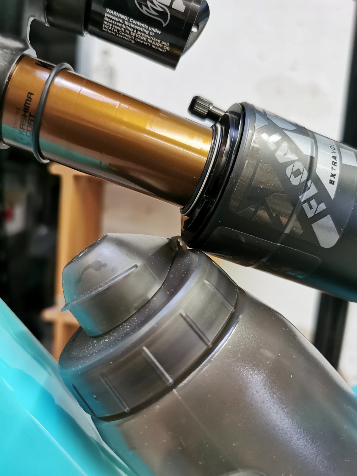

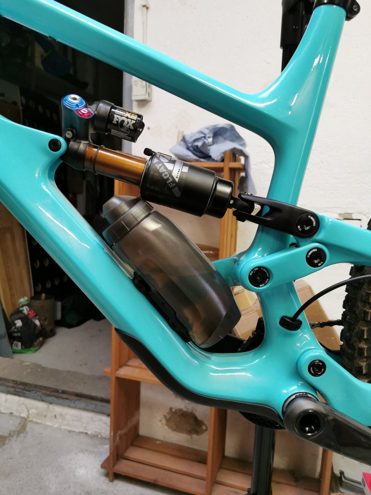

Falls sich jemand fragt, ob Fidlock möglich ist, habe ich hier ein Bild angehängt. Die Flasche mit Abdeckung passt ganz knapp nicht und schleift mit dem Plastik-Scharnier am Dämpfer. Die Flasche ohne Abdeckung konnte ich heute leider noch nicht testen. Ohne den Scharnier müsste es aber gehen, daher könnte das klappen. Und vielleicht noch wichtiger: selbst so (also eigentlich nicht sauber passend) springt die Flasche in die richtige Position, wenn man sie von rechts reinfallen lässt. Man kann sie ebenfalls nach rechts rausnehmen, obwohl dort der Wing ist.
Die Halterung sitzt so weit unten wie möglich.
