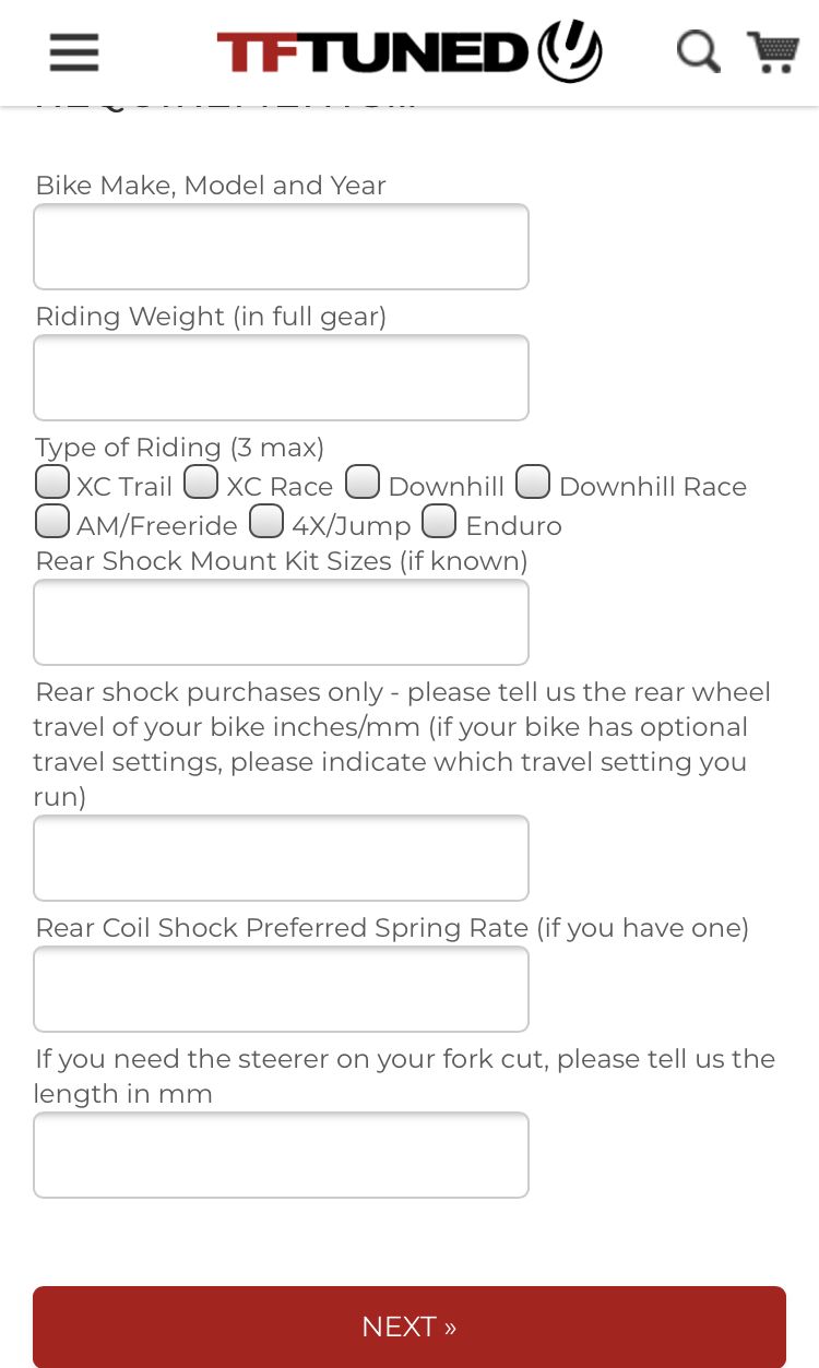

Ja, wurde angepasst. Bei der Bestellung musst du folgende Daten angegeben:
Habe den Dämpfer damals nirgends in DE gefunden, der auch lieferbar gewesen wäre.
