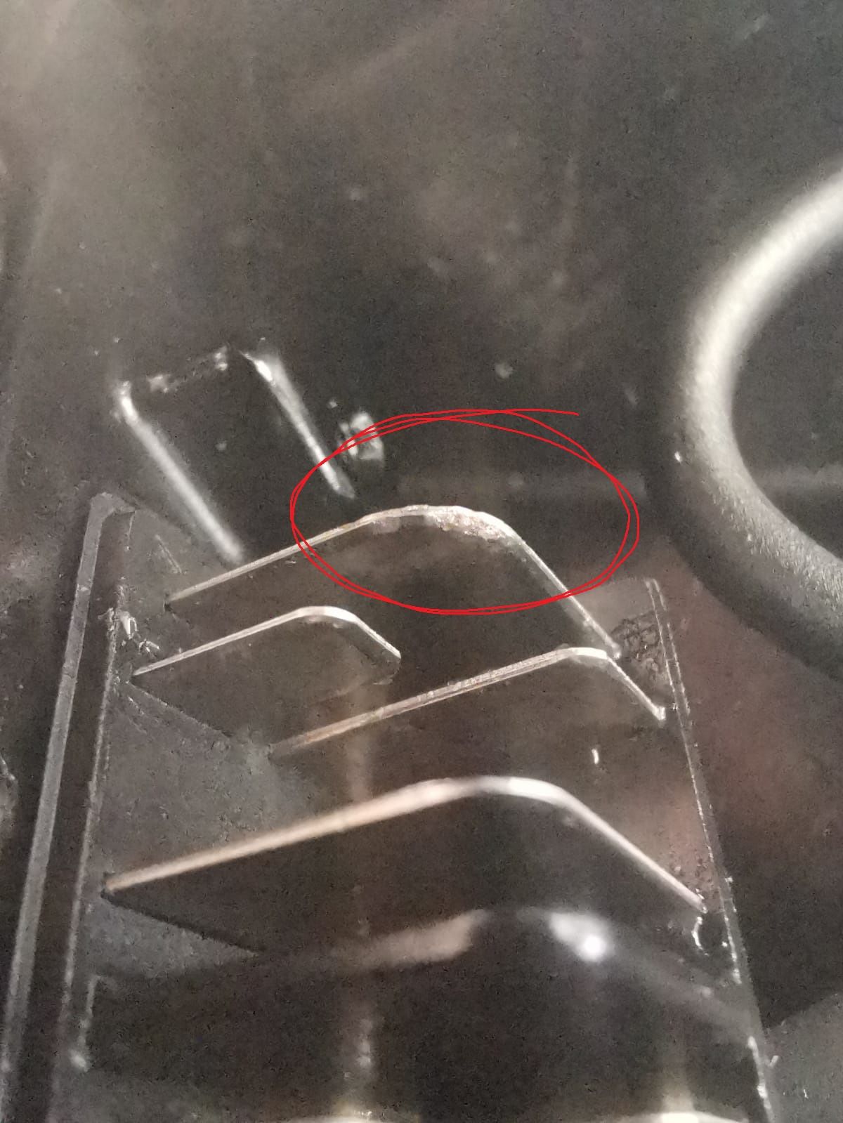

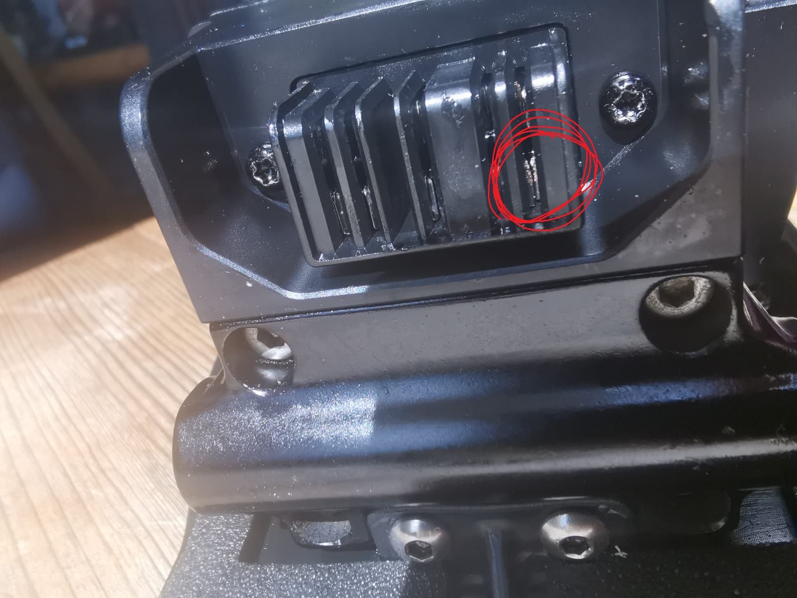

Das Bike läuft inzwischen wieder ohne Ausfälle.
Es lag vermutlich an einem der Akkukontakte. Dieser war durch Feuchtigkeit oder Staub etwas beschädigt (mir fehlt gerade das richtige Wort dafür, evtl. korrodiert?)
Im englischsprachigen Emtb Forum wurde dazu geraten die Kontakte
am Akku sowie am Bike mit Kontaktspray zu reinigen.
Außerdem wurde noch vorgeschlagen die mit alkoholhaltigen Brillenputztüchern zu reinigen, da man mit diesen sehr gut in die Schlitze des Akkus kommt, weil die ziemlich steif sind. Diese kann man auch mit Kontaktspray tränken wenn sie trocken sind und dann easy durch die Akkuschlitze ziehen.
Schlussendlich habe ich die "defekten" Kontakte ganz, ganz vorsichtig etwas mit 1000er Schleifpapier angeschliffen/poliert, nochmal Kontaktspray drüber, Akku rein und dann ging es zu Glück wieder.
Das ganze hat sich über 4 Tage gezogen, ich bin fast wahnsinnig geworden :D
Was genau davon nun zu Erfolg geführt hat kann ich leider nicht sagen. Der Akku bleibt jetzt aber erstmal drin, den Spalt zwischen Akku und Rahmen sowie den Anschalter habe ich mit 3m Folie abgeklebt, dass kein Dreck und Wasser reinkommt.

Das sieht aber echt seltsam korrodiert aus, fast wie von Salzwasser - bist Du im Winter mal auf gesalzener Straße gefahren? :oops: So 100%ig dicht ist der umlaufende Gummi wohl leider nicht...

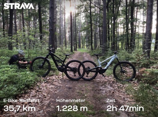

Nach fast einen Monat Decoy Besitzer steht mein armes Jeffsy ziemlich viel rum ? ich Hoffe es verzeiht es mir
Am Anfang war ich fast etwas enttäuscht von der Reichweite und kam auf relativ genau 1000hm
Jetzt nach ein paar Fahrten und angepasster Unterstützung sieht das schon besser aus!
Was das Jeffsy noch mehr verärgert ?
Die 35km Tour ist im Trail Modus gefahren bergauf gemächlich und nicht vollgas
Bergab alles was geht leider ist man doch schneller bei 25 als ein lieb ist
Die 54km ist fast ausschließlich im Eco-Modus gefahren
Wie weit kommt ihr so mit euren Decoy‘s?

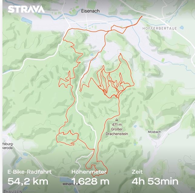

Meist fahre ich im Wechsel zwischen Eco und Trail-Modus. Vor ein paar Tagen war ich in den Alpen, und nach 45 km und 1550 hm ist die Anzeige umgesprungen auf den letzten Akku-Balken. Vielleicht hätte ich mit dem Akku 2000 hm gepackt. Damit bin ich echt zufrieden. Im Mittelgebirge komme ich gefühlt nicht ganz so weit.
