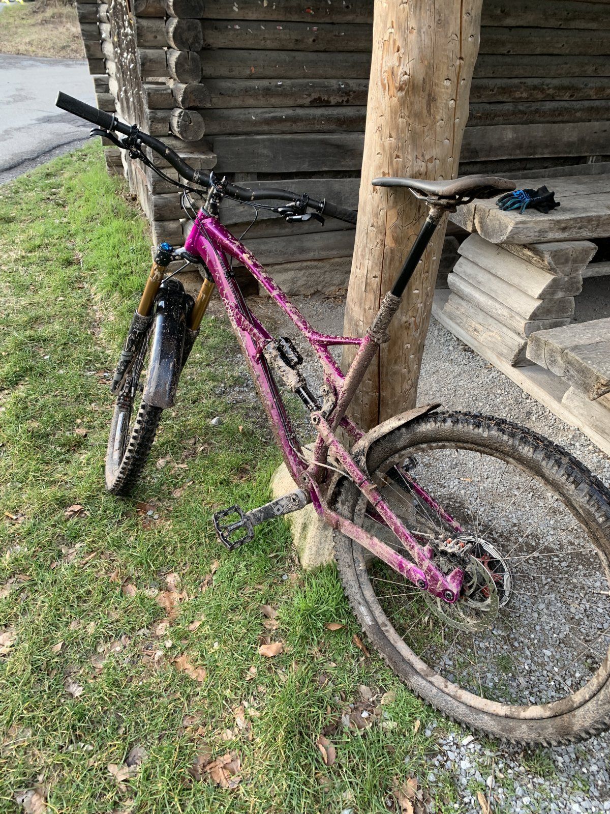

wie wird denn der short ftont am hinterbau befestigt??
So wie hier. Ist allerdings der Long und ein anderes Bike.
Ich weiß allerdings nicht, ob es am Decoy noch eine Verbindung zwischen den beiden Druckstreben gibt um den Fendere zu befestigen.
Bringt bei richtigem Siff leider trotzdem nichts. Siehe Bild.
Scheuerstellen hab ich keine, da ich Schutzfolie an den Stützstreben angebracht hab.krass...schützt das teil echt so wenig?
Wie schauts mit scheuerstellen (befestigung z.bsp) am rahmen aus?
Heisst du würdest es nicht empfehlen?
Mit dem kurzen Mudhugger ist der Schutz natürlich noch weniger gegeben. Ich werde ihn diesen Herbst/Winter nicht mehr hinten montieren.
