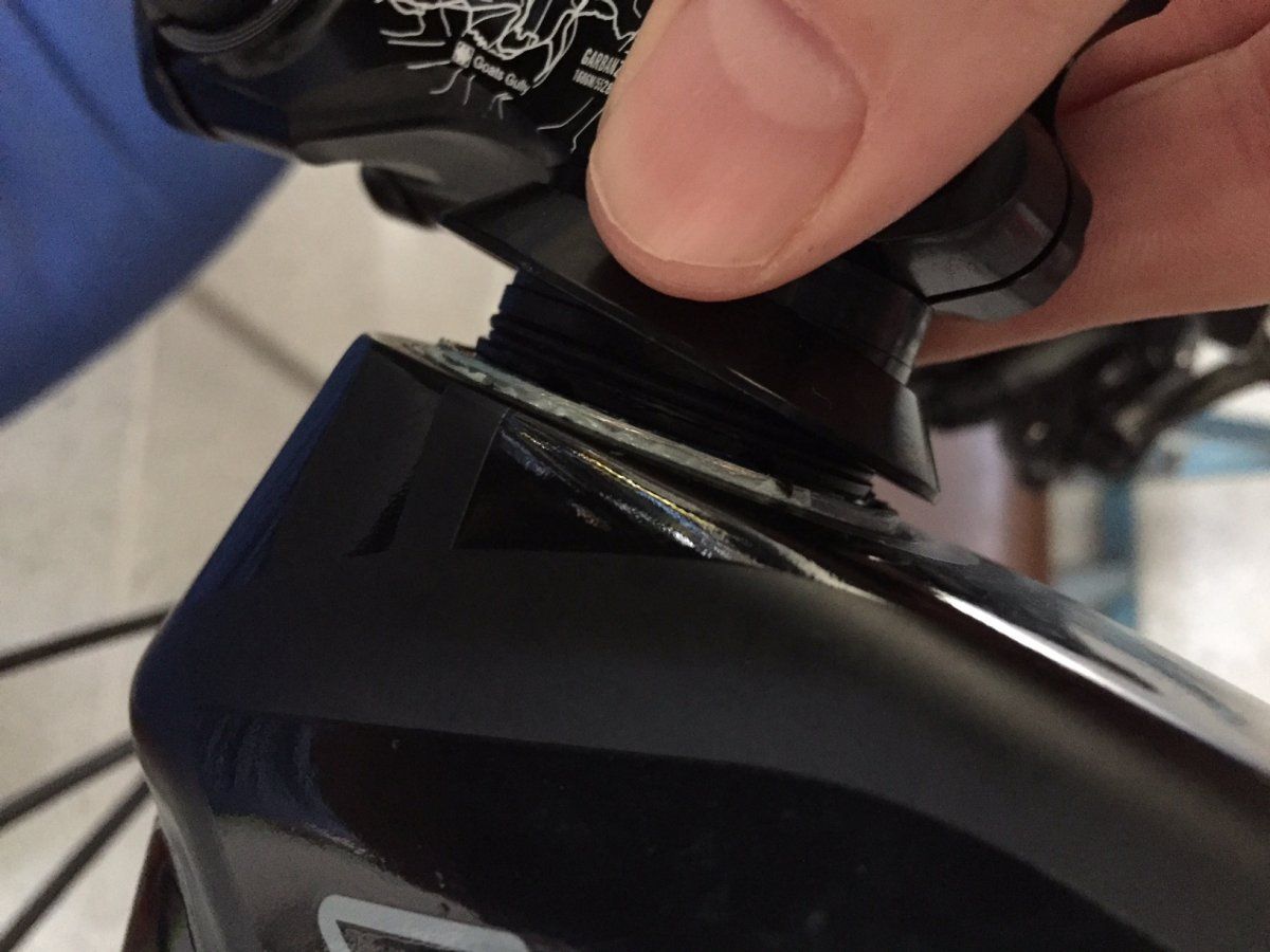

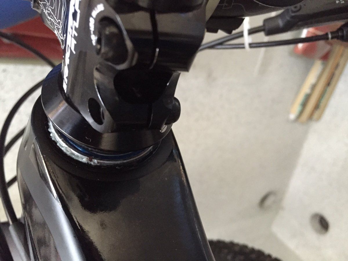

Mal ne Frage zum verbauten Acros Steuersatz. Plötzlich ist bei mir der Steuersatzdeckel lose. D.h. er lässt sich zwischen Steuerrohr und Vorbau rauf und runter schieben (klappert beim Fahren). Ansonsten ist alles fest. Kein Spiel ö.Ä. feststellbar. Kennt jemand das Problem?
Abhilfe? Brauch ich einen neuen Steuersatzdeckel?
Hallo cd600,
habe bei meinem fast neuen Capra CF das gleiche Problem. Gleich bei YT angerufen und der Kollege meinte, dass ist ein Montagefehler und ich solle den Ring unter dem Steuersatzdeckel um 180 Grad drehen, dann müsste es passen. Gesagt getan und funktionierte 5-6 Ausfahrten, doch seit heute ist der Deckel wieder locker:-( Was hast du gemacht, damit der Deckel wieder fest wird?

Hallo cd600,
Grüße
Six

so kannte ich das von meinen bisherigen Bikes auch, allerdings gibt's ja mittlerweile ewig viele verschiedene Vorbautypen...
Dabei seit
24. Mai 2011
Punkte für Reaktionen
hab eben noch die alte Mail vom YT Support gefunden..."Hier wurde der Spacer mit dem Gummi O-Ring falsch herum montiert. Wenn du diesen einfach umdrehst (sodass der O-Ring auf der oberen Hälfte des Spacers ist), sollte das Problem gelöst sein."
Mir hat's offensichtlich nicht geholfen aber vielleicht hilft's dir ja, Thomaso
Ah schon klar, der O-Ring ist dann die "Nase"/das Hinderniss, woran die Kappe nicht vorbeikommt
Werds morgen gleich versuchen, danke!

Ich hab seinerzeit den Deckel abmontiert, alles sauber gemacht und wieder montiert. Entscheidend ist wohl der Gummiring. Seit dem hält des. Gleichzeitig hatte ich aber damals Acros angeschrieben wg des Problems. Die haben mir prompt einen neuen Deckel zugeschickt:daumen:.
Ist nie verkehrt wenn man sowas in der Ersatzteilkiste hat.
Was mir an der Konstruktion unklar ist, ist warum der Deckel sich überhaupt über die Spacer schieben lässt:ka:. Wären die minimal größer, würden die den Deckel schön fixieren.
Ein minimal dickerer Spacer sollte das Problem lösen.

YT schickt mir einen neuen Deckel zu. Werde dann berichten...
Antwort von YT
Wenn ich das richtig sehe ist der Spacer mit dem Gummiring so verbaut, dass der Ring auf der unteren Seite ist, richtig? Eigentlcih sollte der genau anders herum sein.
Wenn du also den Spacer ausbaust, herumdrehst und wieder montierst, sollte das Problem behoben sein.

der Deckel ist doch "2-teilig" und wird über den Gummiring gehalten. Ich hatte damals auch das Problem, dass der Steuersatzdeckel bei mir auf dem Rahmen auflag und schliff. Irgendwann habe ich dann gemerkt, dass der über den Gummiring gehalten wird und die äußere Abdeckung zu weit runtergedrückt war.
Vorbau demontieren, Spacer runter, Steuersatzdeckel wieder zusammensetzen und neu auflegen. Ich denke nicht, dass du ein neuen Deckel benötigst.
