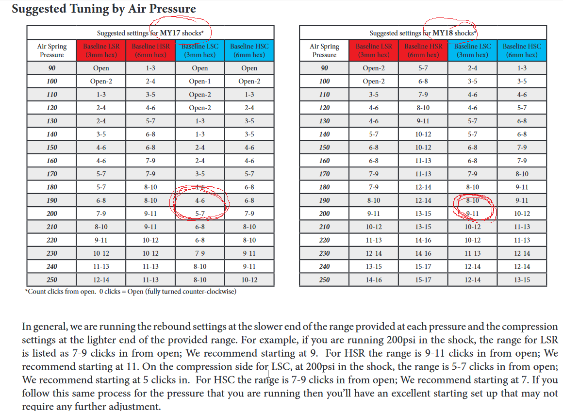

Hallo, habe jetzt auch mein capra mit dem fox x2 performance bekommen. Habe 88 kg, 195psi. ,Sind ca. 28% sag. LS Druckstufe lt. Fox tabelle. Nur mit der Zugstufe bin ich nicht im Einklang mit den angegebenen werten. Ich brauche 5 bis 6 clicks mehr, als angegeben, ansonsten wippt der Dämpfer 3 mal nach wenn ich den Bordstein runter fahre. Habe jetzt von geöffnet im Urzeigersinn 11 clicks. Wie sind da eure Erfahrungen.
Verbaut sind orginal 3 Volumenspacer.

Das mit dem Dämpfer hat sich glaube geklärt.
Habe bei Pivot eine Tabelle gefunden. Es gibt beim X2 unterschiedliche Varianten . Einmal den MY17 und den MY18. Beide haben unterschiedliche Anzahl an empfohlenen Clicks die man einstellen kann.
In meinem Fall sind beim My18 doppelt soviele Clicks bei der LSR einzustellen wie beim MY17. Was dann auch erklärt warum das bei mir nicht hingehauen hat mit der empfohlenen Einstellung.

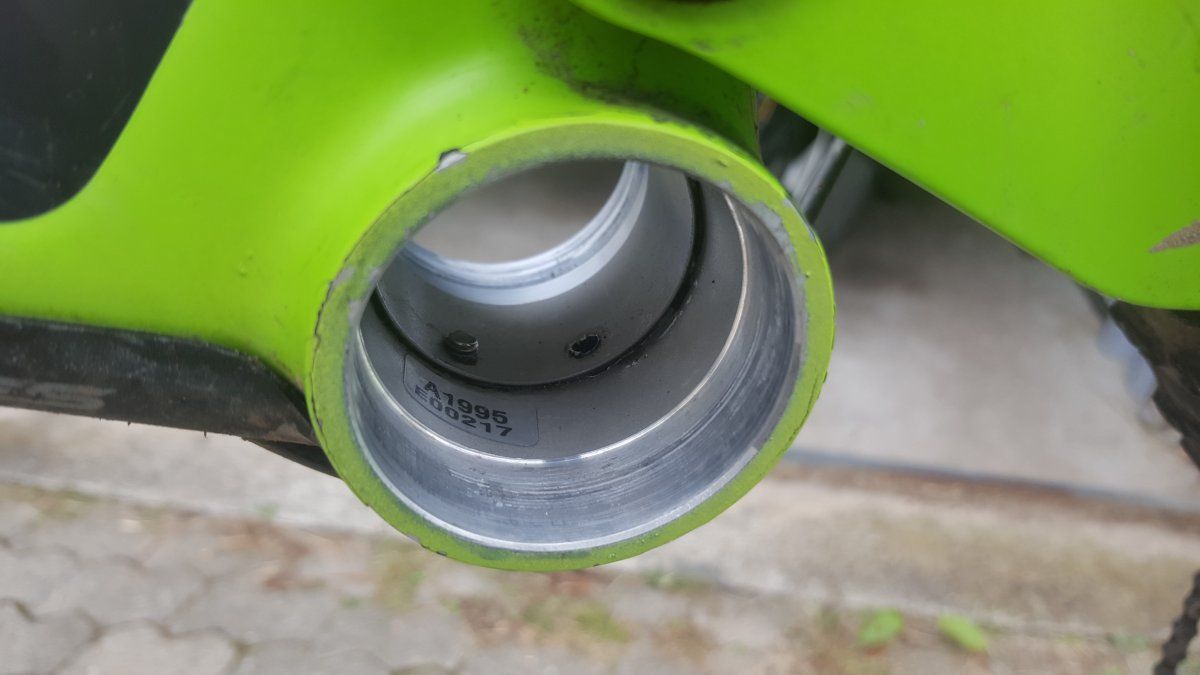

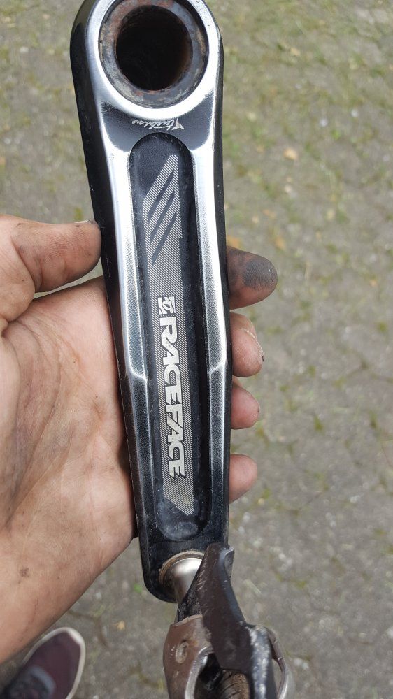

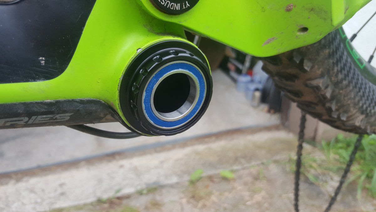

Hallo zusammen,
ich habe ein Capra Comp 1 aus dem Jahr 2014 und wie es nach 3 Jahren und intensiver Nutzung bei allen Wetterbedingungen so ist, müssen auch mal die Lager getauscht werden. Ein Sorgenkind ist bei mir das Innenlager (Race Face X-Type mit PF30 Standard), das regelmäßig anfängt zu knacken. Beim Auspressen mit dem Lagerschalenaustreiber hatte ich keine Probleme, sondern beim Einpressen. Ich habe mir extra eine Spindel mit entsprechendem Adapter zum Einpressen am Außenring der Lagerschale besorgt. Vor dem Einpressen habe ich penibel darauf geachtet, dass das Lager richtig sitzt und dann erst angefangen das Teil einzupressen. Leider hat sich dann nach ein paar Umdrehungen der Spindel die Lagerschale im Lagersitz doch verkantet und fette Schnitzer reingehauen, weil bereits Spannung aufgebaut war. Mit 1000er Schleifpapier habe ich dann versucht den Grat zu entfernen. Dummerweise ist mir zwei mal das Lager verkantet, so dass ich eben zwei Mal den Lagersitz entgraten musste. Beim dritten Versuch hab ich versuchsweise das Lager mit dem Einpressaufsatz und vorsichtigen und gezielten Hammerschlägen ohne zu verkanten eingetrieben. Allerdings hab ich jetzt beim dritten Innenlagerwechsel das Problem, dass es nicht mehr wirklich Pressfit ist, sondern relativ leicht reingeht. Es fällt zwar nicht rein, aber es ist halt zu leichtgängig. Und ich habe festgestellt, dass das Lager nun aus der Passung rauswandert. Natürlich hab ich mich erstmal geärgert, dass ich es nicht gleich mit der Hammermethode gemacht habe... Und als Perfektionist bin ich natürlich über den Zustand des Lagersitzes nicht mehr glücklich.
Nach der langen Eingangsstory nun meine Frage(n) an euch:
1. Gibt es eine Reparaturmethode für den Lagersitz, d.h. lässt sich die Alubuchse in irgendeiner Form aufarbeiten? Z.B. Innendurchmesser ausspindeln und neue Buchse einpressen, sodass dann wieder ein neuer, perfekt fluchtender Lagersitz eingebracht werden kann?
2. Wenn es keine Reparaturmethode gibt, welches Loctite nehme ich am besten zum Einkleben, sodass ich das Innenlager auch wieder rausbekomme? Ich habe natürlich schon ein bisschen geforscht und bin auf die mittelfeste Schraubensicherung (hält leider nicht, schon probiert), Loctite 648 und Loctite 660 gestoßen. Allerdings müssen bei diesen Loctite Varianten laut offiziellem technischen Datenblatt die Lagersitze zur Demontage lokal auf 250 Grad erwärmt werden, was bei Carbon entfällt.
3. Wenn auch das nicht hilft, hat einer Erfahrungen mit PF30 auf BSA Adapter? Klar brauch ich dann ne neue Kurbel, aber wenn´s hilft. Fällt euch noch was ein, außer gleich einen neuen Rahmen zu besorgen?^^
Vielen Dank schonmal für eure Unterstützung:)

Sehe ich das richtig, dass man für dieses Lager kein Pressfiteinbauwerkzeug braucht, sondern sich das mit dem Hollowtech II Werkzeug einschrauben lässt?
Bei mir knarzt das Pressfitlager nämlich auch und das von dir vorgeschlagene Lager scheint eine gute Alternative zu sein.
Dabei seit
11. April 2006
Punkte Reaktionen
248
Ort
Franken
Das wäre dann wohl dieses:
https://www.bike-mailorder.de/hope-...MIwdv46oSO1gIViEAbCh3PTwWfEAQYAiABEgJXBvD_BwE
Da wird aber auch das Einpresswerkzeug benötigt.
Wobei optisch sieht es so aus, als ob es nahezu bündig mit dem Tretlagergehäuse abschließt. Das originale von Race Face steht da aber ca 5mm nach außen. Ob das dann mit der Kurbel passt?:ka:
Finde auf die Schnelle auch nix zu Kompatibilität zu Race Face Kurbeln.
Ist zwar teuer, schaut aber sinnvoll konstruiert aus.....
Was ist denn davon zu halten?
https://r2-bike.com/PRAXIS-WORKS-Innenlager-THRU-M30-73-mm-MTB-fuer-Race-Face-Cinch-Rotor-Rex1
nein, du musst mind. 1 seite dennoch einpressen.

Hallo zusammen,
Beste Grüße,
Martin
Wie soll das Lager denn aus dem Rahmen wandern wenn die Kurbel richtig angeknallt ist? Race Face will 60N.

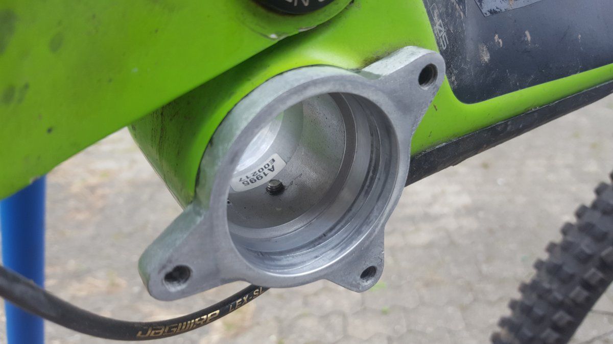

"Wandern" war ein übertrieben gewählter Begriff... es ist ein Lichtspalt zwischen der Anlagefläche am Rahmen und der Fläche am Lager entstanden. Letztendlich kam das durch eine minimale Bewegung des Lagers.

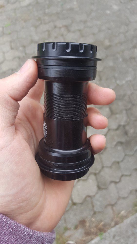

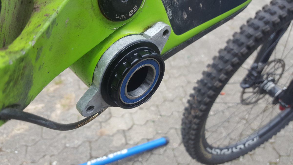

Ich hab jetzt das PF30 Threaded von Wheels Manufacturing eingebaut. Mal sehen wie lang das hält und knackfrei bleibt. Einpressen musste ich die Lagerschale auf der Antriebsseite nicht, das ging bei mir ohne großen Widerstand rein. Das Montagewerkzeug zum Verschrauben hatte ich noch zu Hause. Wenn ich mehr Erfahrungen damit hab kann ich nochmal berichten.
Du hast damit keine Verbesserung erzielt. Musstest doch trotzdem einpressen und hast nicht verklebt. Hättest das Race Face erneuern können. Dieser minimale Lichtspalt sagt nicht dass das Lager wandert. Hatte ich selbst schon am Stumpjumper. Ein weiterer Fall ist mir bekannt. Habe beim neuen Lager die Hülse weggelassen und seither ist alles gut... Scheint sich dieses kleine Stück rauszuhebeln. Trotz sattem Presssitz.
