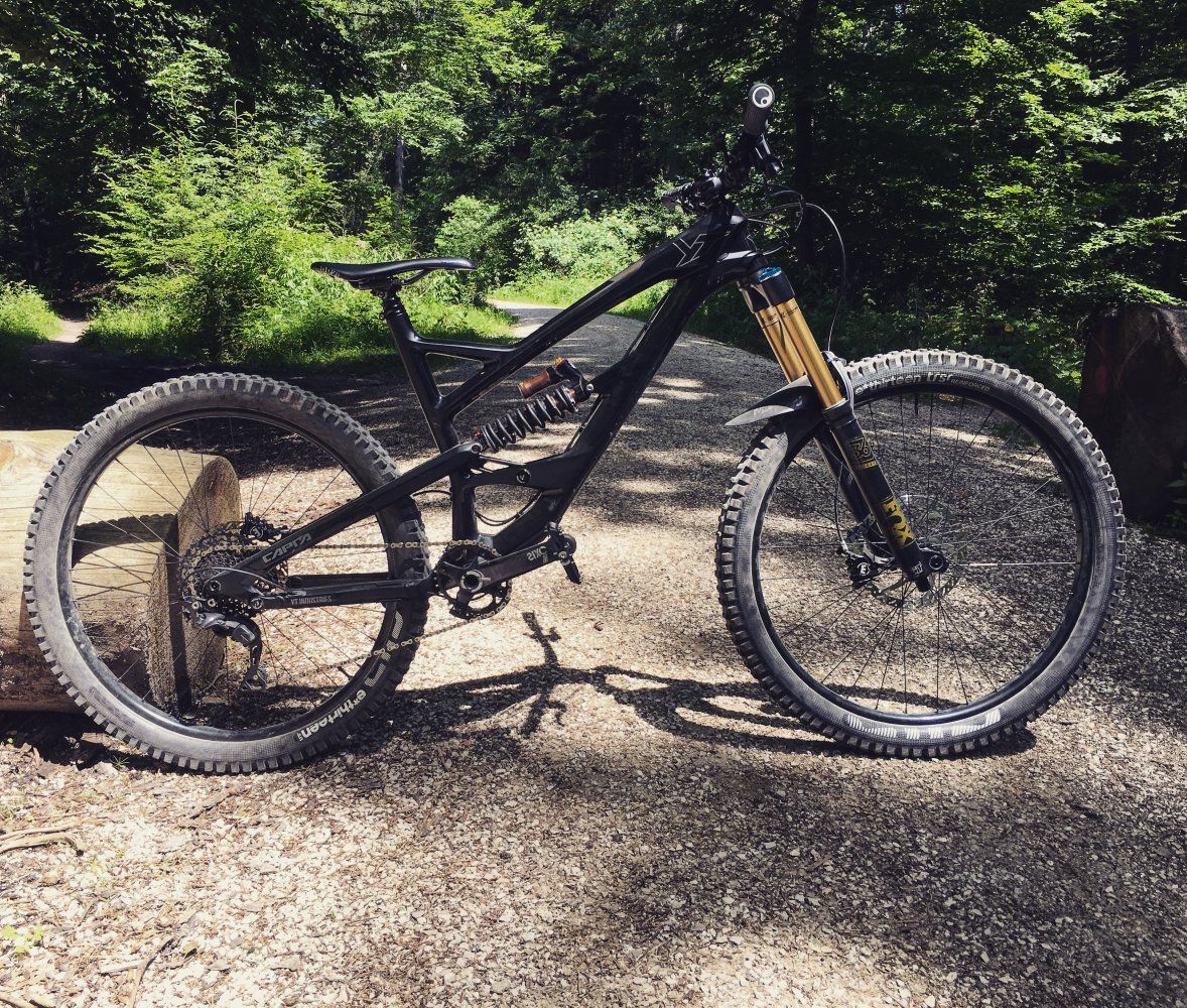

So schaut das ganze dann aus
Mal ne andere Frage, fährt jemand nen 30er Vorbau? Hatte zuvor nen Tyee in L ebenfalls mit 40er Vorbau, da war das Oberrohr nen 1cm kürzer, fand es etwas handlicher.
