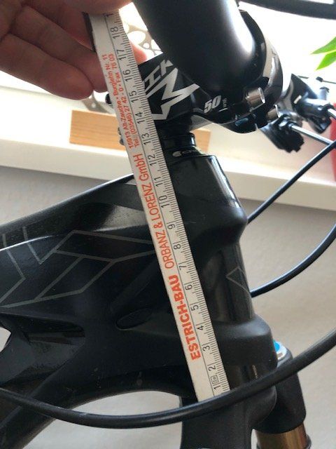

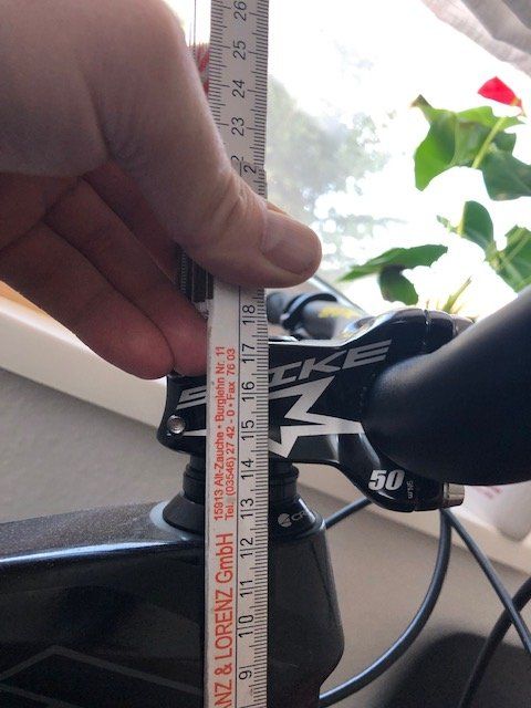

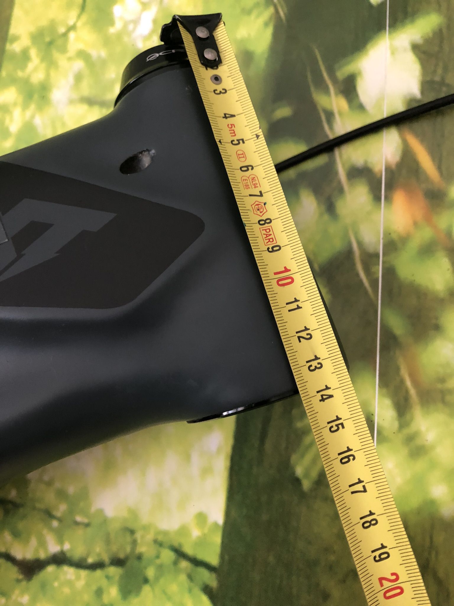

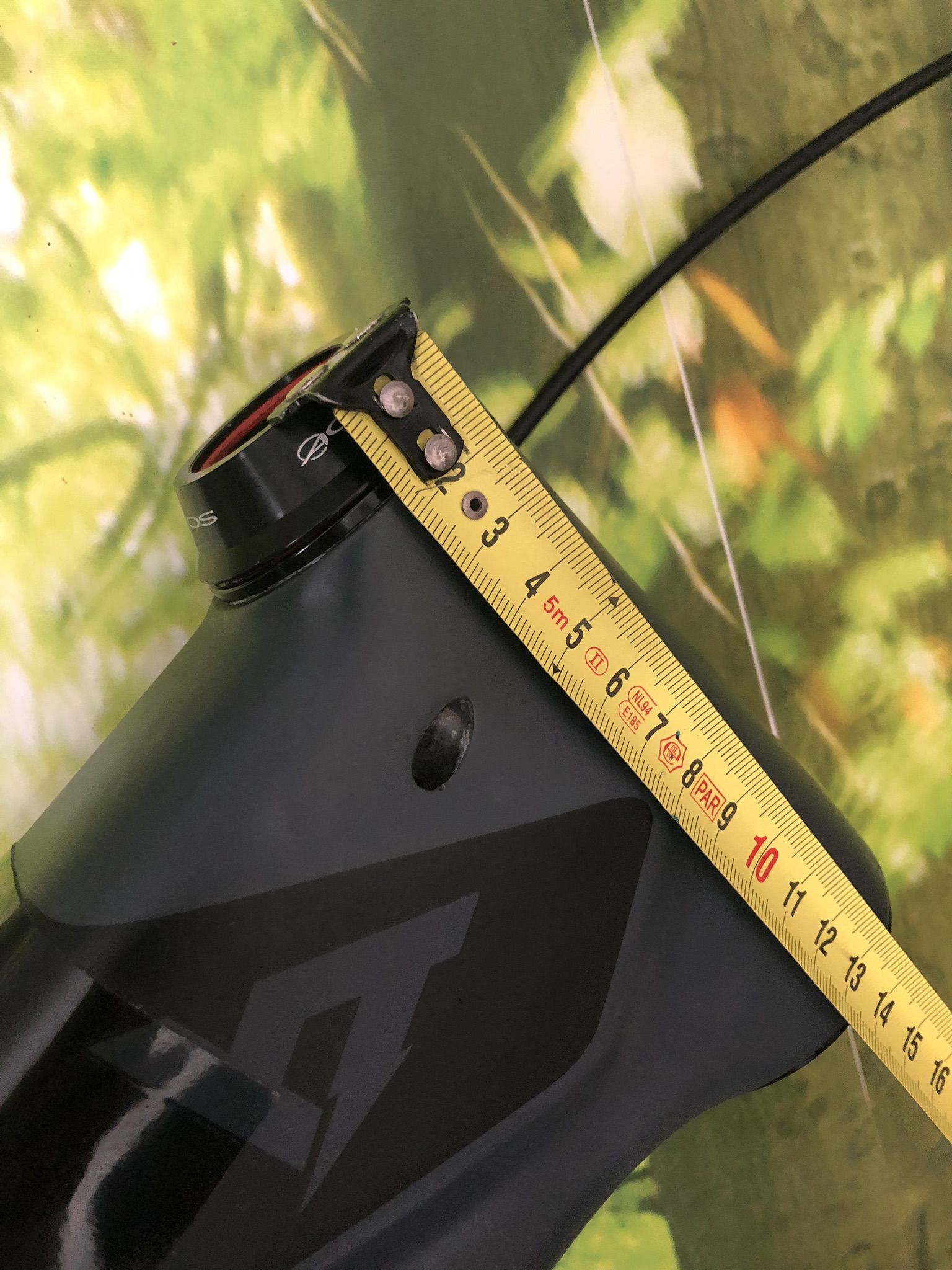

Kann mir jemand ganz kurzfristig sagen ob ein Gabelschaft mit 175mm ausreichend für ein Capra CF in Large ist?
LG
175 passt siehe Bilder
Meins ist CF Large

Ok dein Steuersatz baut auch hoch
Würdest so aber deinen Vorbau noch drauf bekommen halt ohne spacer aber da der Steuersatz so hoch ist würde es doch ähnlich wie bei mir enden
Warum probierst es nicht einfach?
Gabel gerade am kaufen, noch nicht bei mir. Deshalb Problem.
Ich hab mal Probeweise einen 40mm Vorbau draufgelegt. Danke für deine Hilfe auf jedenfall.
Mit einem 5mm Spacer sollte es noch gehen denke ich.
