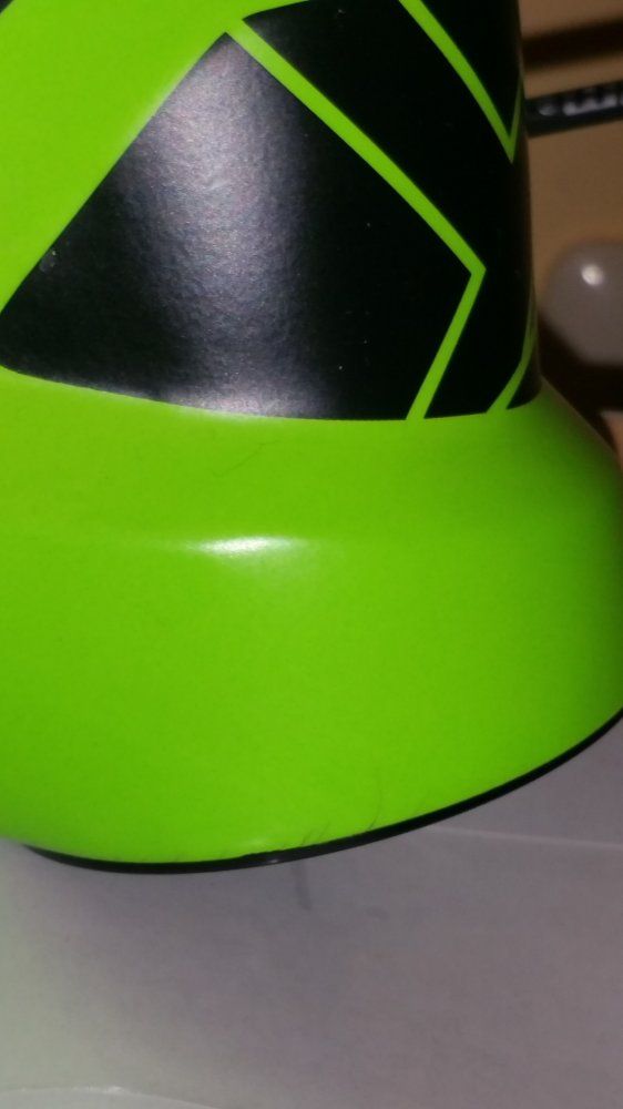

Ist ein wenig auf Bild schlecht zu erkennen.
Aber einer zieht gut 2cm nach oben.
Damit ist mein Sohnemann gefahren.
Der hat schätze ich mal 70kg.
Bikepark, Saalbach usw wars im Einsatz.
Er fährt schon ordentlich flott aber is kein Materialfahrer :-)
Vielleicht wars ja nur Pech.
Aber ist schon einiges zu bemängeln an dem Teil. Fährt sich echt Top das Bike.
Folgendes nach einem Jahr.
- Sattelstütze senkt sich um 2cm
- Lager von Hinterrad laufen rauh
- Kettenstrebenlager links beim Bremssattel konnte ich mit dem Finger rausdrücken.
- Dämpfer verliert ein wenig Luft.
- Lack ist super empfindlich.
Ich will das Rad nich schlecht machen, aber war schon ärgerlich. Das mal was kaputt geht ist klar. Aber diese Mängel am Rahmen nerven schon. Vor allem kostet die Kiste auch ordentlich Geld.
Ich persönlich bin wieder auf Alu zurück.
Von den Plastik Bikes bin ich geheilt.
Ich hab Invisiframe auf beiden Bikes um den Lack zu schützen :) das ist auch sein Geld wert die sehen beide fast aus wie neu. Die Lager muss man entweder warten oder durch hochwertige ersetzen.
