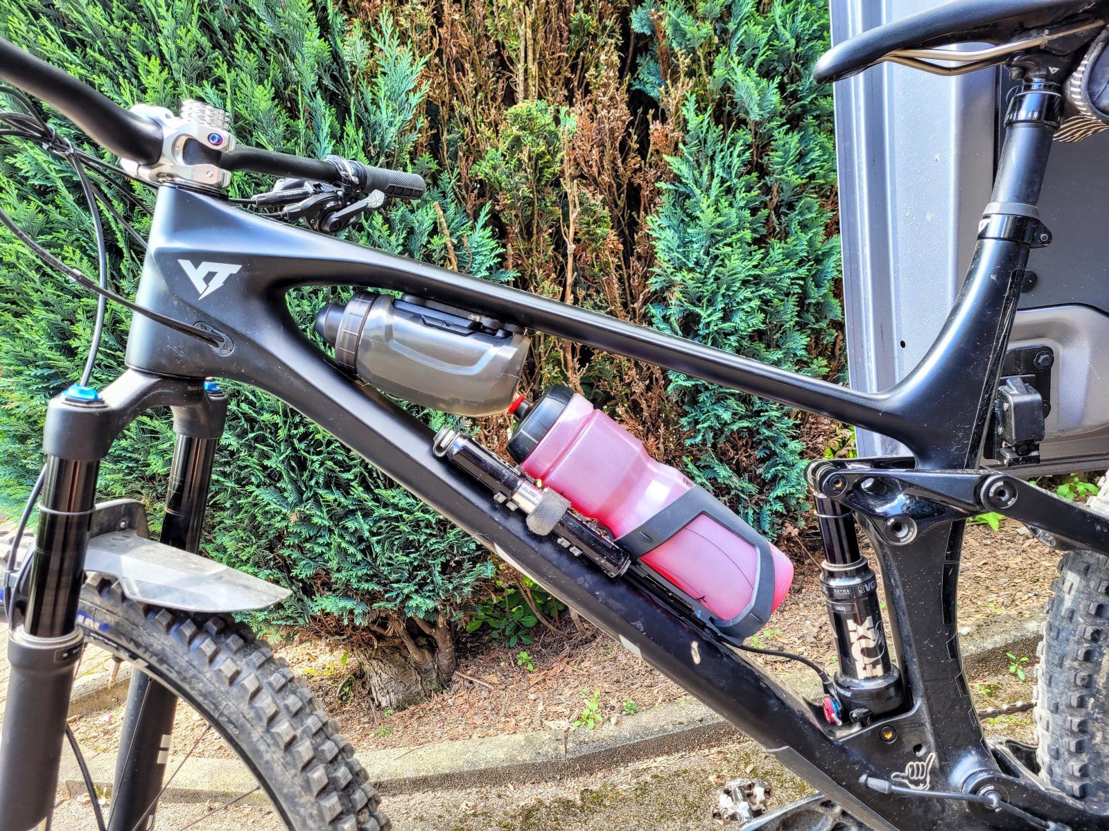

1,45l Wasser im XXL Rahmen. Zuckerwasser für mich und Kraneberger still für den Traildog.
Hält und ist praktikabel :daumen:

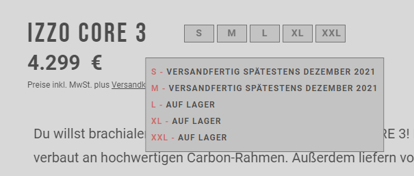

Ich warte auch nur drauf, dass das Rad verfügbar ist.... Schaue regelmäßig nach den angepriesenen Lieferterminen und gefühlt ändert sich das alle paar Tage.
Innerhalb von 1 Woche von 26. August zu "spätestens Dezember 2021"

Ich vermute, dass die räder für die august auslieferung über aufgegebene Bestellungen bereits vergeben sind und deshalb der nächste Schwung angezeigt wird (die Leute die Lieferbar bis August bestellt haben werden es vmtl auch da um den Dreh bekommen). Wenn du wirklich eines möchtest würde ich also empfehlen zu bestellen, statt darauf zu warten, dass es sofort verfügbar ist ;-)
bei Mercedes sind ja auch nicht am 31.05. plötzlich 10.000 A-Klassen fertig, sondern eben immer in kleineren Produktionsschwüngen
