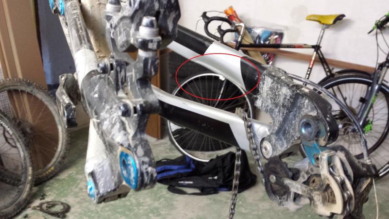

Ich zerlege gerade das Rad ums nach dem Urlaub mal ordentlich zu putzen, am Hinterbau ist mir diese Delle aufgefallen...Sieht irgendwie nicht so aus als ob die nicht da gewollte wäre, aber zur Sicherheit frage ich euch dann doch lieber:
Gehört da eine Delle hin oder hab ich nen Grund zum Weinen?
