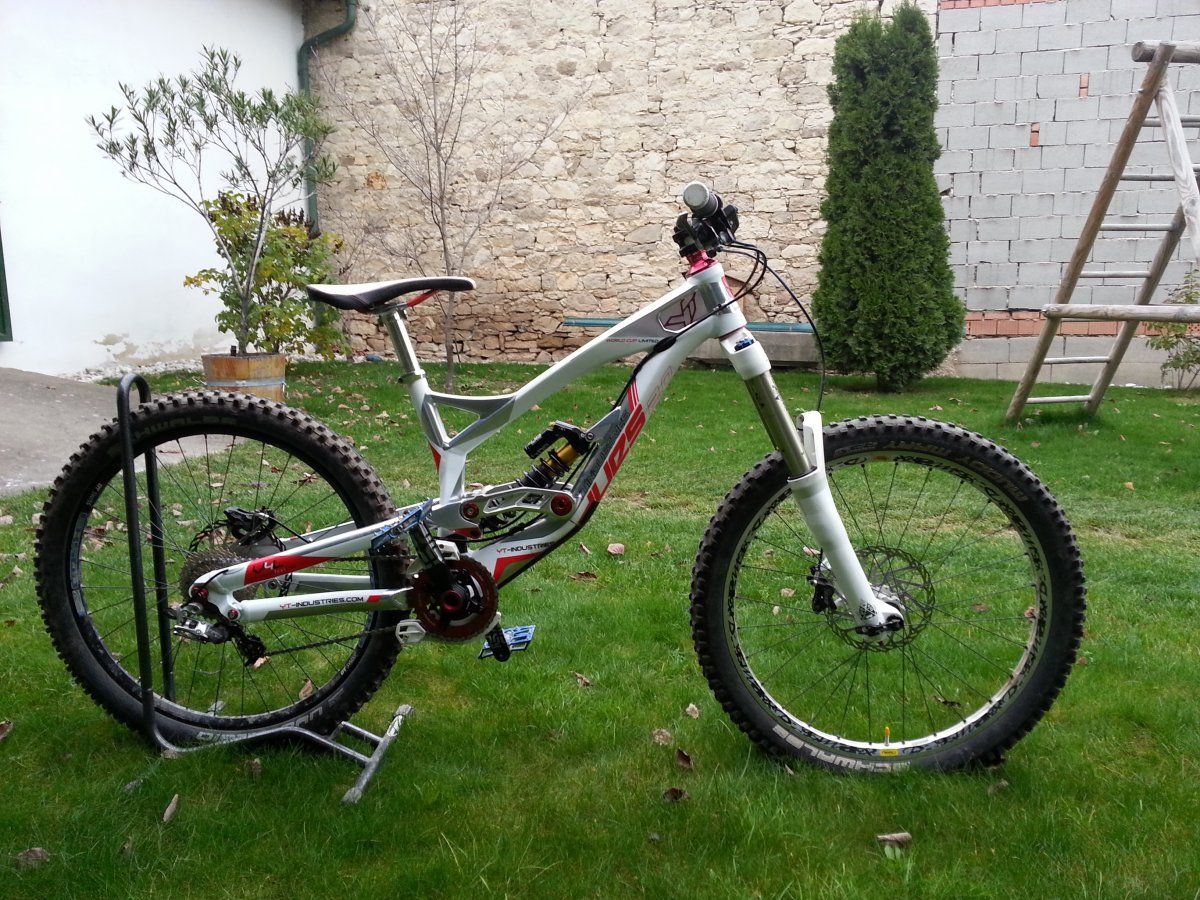

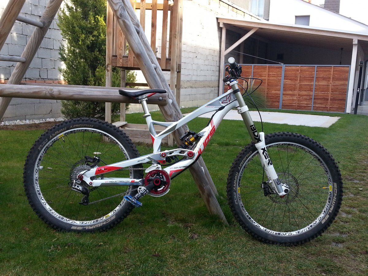

So schauts dann mit ner Totem aus.
Und als vergleich die Boxxer

Keine ahnung mehr wie sich das gefahren ist.
hab die totem damals vom alten bike ins tues eingebaut und bin nur kurz aufn hometrail gefahren.dann hab ich sie verkauft und mir die boxxer gekauft.
