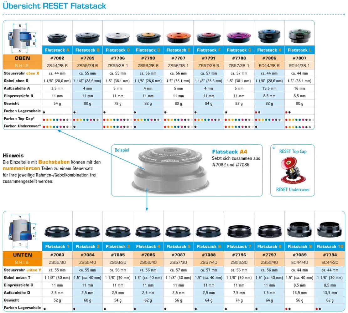

Man kann bei Reset direkt anrufen und den flatstack in zwei Teilen bestellen.
Für das 2.0 benötigt man den #7790 als Oberteil und den #7085 als Unterteil wenn man eine Gabel mit 1 1/8 Steuerrohr verbaut hat. (Original)
Den kann man auch bei
https://www.bike-components.de ordern. .man muss ihn eh einzeln bestellen bzw oben und unten
Gruß Tom[/QUOTE]
