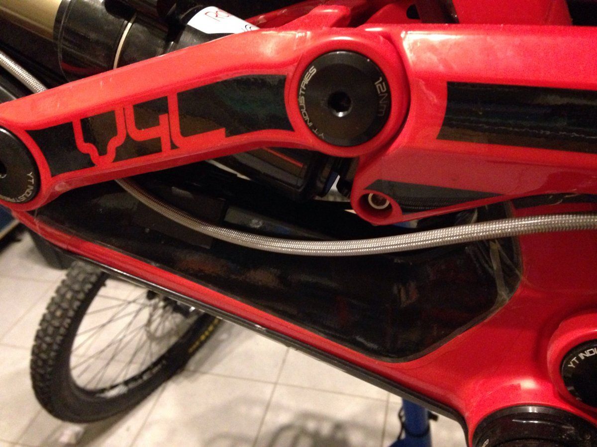

Die Zugführung unter der Wippe ist nicht gut gelöst. Die Züge werden gequetscht. Dagegen einfach die eine Kabelführung direkt unter der Wippe lösen, die beiden Züge etwas nachziehen und "frei" nach links und rechts herausziehen, dass die Wippe sie nicht drücken kann.
Foto gerade hier im Thema gefunden:
image-jpg.419048
bei mir ist der lack abgeplatz weil die wippe dran kommt. hatte auch die züge seitlich verlegt. ist sicher nicht so vorteilhaft für den carbon rahmen wenn die wippe immer dagegen schlägt beim ausfedern
@Rischar und @N0S besten Dank an euch. Die Züge (zumindest einer, wenn ich das richtig in Erinnerung habe, habe das Rad gerade nicht parat) sind schon recht lang gelassen. Hatte mich gewundert, warum der nach unten so rausgeschwungen war. Aber ich checke das nochmal, danke für den Hinweis.
@N0S deinen Punkt habe ich gerade nicht so richtig verstanden. Aber vielleicht checke ich was du meinst, wenn ich es gleich zuhause mal in natura vor mir habe.

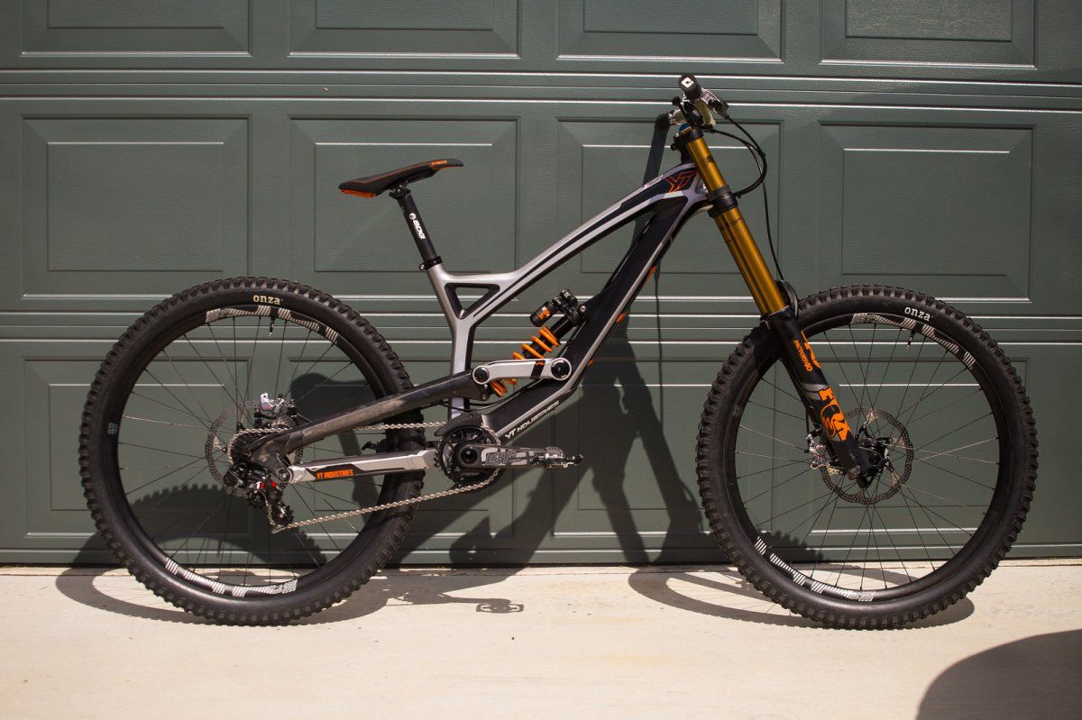

Aaron Gwin's 2017 World Cup YT Tues CF
http://www.vitalmtb.com/features/Aaron-Gwins-2017-World-Cup-YT-Tues,1657
Gwin's YT TUES CF build breakdown
  • Frame: TUES CF, Size Large in Liquid Metal
  • Fork: FOX 40
  • Rear Shock: FOX DHX2 10.5 x 3.5 with 325-pound spring
  • Rear Derailleur: SRAM X01 DH
  • Cassette: E13 7-spd DH 9-21
  • Chain: SRAM XX1
  • Shifter: SRAM X01 DH
  • Cranks: E13 LG1 Carbon, 170mm
  • Chain Ring E13 LG1 32T
  • Chainguide: E13 LG1 Carbon
  • Headset: Acros AiX 326
  • Stem: Renthal Integra, 50mm. 0degrees, 31.8mm
  • Handlebars: Renthal Fatbar Carbon, 30mm rise, 785mm
  • Brakes: TRP G-Spec Quadium
  • Grips: ODI Pro Lock-on
  • Wheels: E13 LG1 DH 27.5
  • Tires: Onza Aquila DH 27.5 x 2.4
  • Flat Tire Defender foam insert (stay tuned for our feature on this)
  • Seatpost: SDG Carbon I-Beam 30.9mm
  • Seat: SDG I-Fly 2.0, YT Mob Gripper
  • Pedals: HT X2

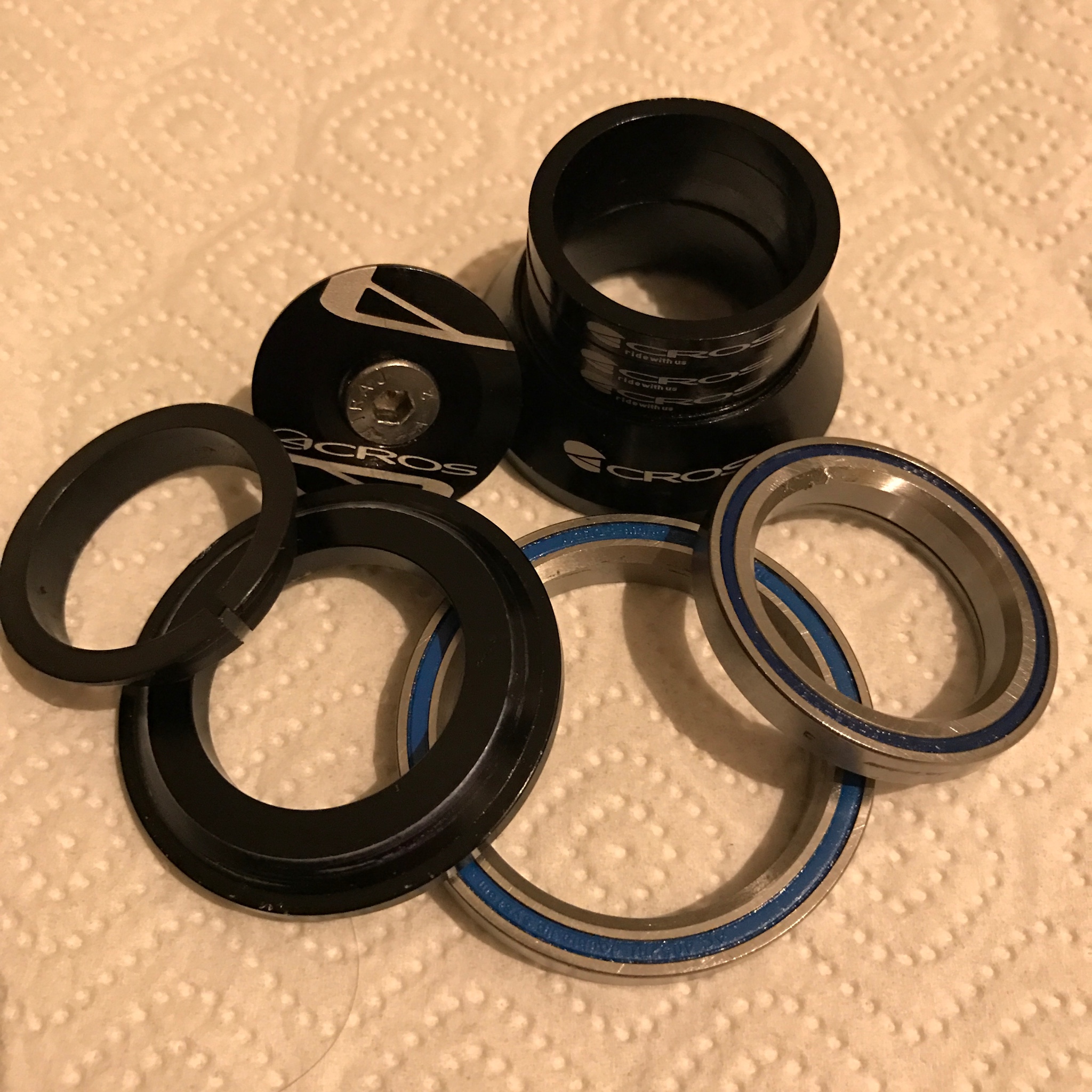

Hätte zwei neuwertige Acros Steuersätze für das Tues CF/Capra CF abzugeben.
Der Acros Lagersatz mit den roten Dichtungen ist neu und der Komplette Acros Steuersatz wurde einmal gefahren. Lager laufen geschmeidig und wie neu.
Bei Interesse könnt ihr mir gerne schreiben [emoji4]
