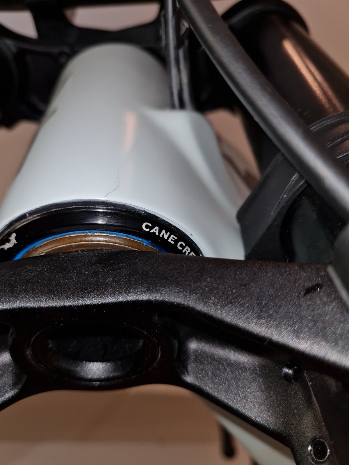

ich benötige mal, sofern vorhanden, eure Erfahrung oder auch Einschätzung:
Tues CF MK2 L (gab ja nur S,M,L)
27,5 komplett
Boxxer Worldcup ca. 2017
Vivid Coil
Eine Zukunftsvariante stellt für mich der Umbau des Tues auf 29" Mullet Vorderrad dar.
Grundsätzlich: Hat das schon mal jemand am MK2 gemacht und kann berichten?
Welche denkbaren Varianten gibt es dafür:
1. Casting einer 29" Boxxer kaufen (geht das überhaupt von den neueren Modellen ala Ultimate??)
2. Neue Boxxer Ultimate kaufen am besten mit 56mm Offset.
3. Neues Bike MK3 29
Die Gabel könnte ich noch mind. 10mm durchstecken was die knapp 20mm vom größeren Vorderrad etwas ausgleicht. Der zusätzliche Offset tut selbiges.
Fazit: Es würde sich nicht allzuviel in der Geo ändern, wenn man es in etwa gleich halten wollen würde. Ein wenig höhere Front fände ich aber auch nicht unspannend mal zutesten.
