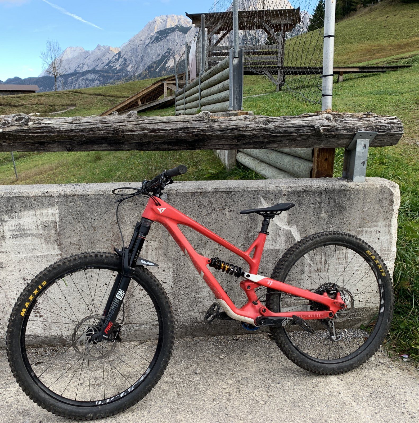

Ich werde jetzt auch mal nen Service an meinem Jeffsy 29 CF Pro 2019 (siehe Unten) angehen. Ist ja ein passender Zeitpunkt dafür... hat aber mittlerweile auch schon ca 1600 km / 80k Tiefenmeter drauf.
  • Vor Kurzem gabs ein neues Oval Black 28er Kettenblatt und eine neue Kette (GX).
  • Da der Acros Steuersatz durch ist, gibts nen neuen Fourty von Cane Creek (https://r2-bike.com/CANE-CREEK-Steuersatz-40Tapered-ZS44-286-ZS56-40-1-1-8-1-1-2)
  • Das Tretlager wird wohl auch gewechselt, die Antriebsseite läuft nicht mehr wirklich rund. Außerdem scheint das Lager zu rosten, man sieht braunrotes Fett an den Lagern. Leider hab ich für diesen DUB Standart nur das Originallager gefunden, hätte gerne ein anderes reingebaut. Habt ihr da sonst ne Idee für eine Alternative?
  • der hintere Reifen (DHR2) ist durch, da kommt der alte Vorderreifen drauf (DHF) und für vorne gibts nen neuen Assegai (max terra, exo+), vorn und hinten ist das Bike bereits mit nem cushcore ausgestattet
  • Bremsscheibenupgrade hinten von 180 auf 203. Dazu möchte ich meine super funktionierende Formula Cura 4 servicen (Bremskolben wieder gängig machen) und auf Bionol Bremsflüssigkeit umbauen (ist kompatibel). Dazu kommen hinten jetzt die Trickstuff Standart Beläge rein, die halten hoffentlich länger. Die Power-Beläge sind zu schade für hinten, bleiben aber vorne, da sind sie super.
  • Eigentlich muss ich noch mind. einen kleinen, besser einen großen Gabelservice (Pike rct3) machen. Habe aber nicht das passende Werkzeug.. evtl schicke ich die Gabel für den großen Service gleich ein. Habt ihr da einen Tipp, wo man das gut machen lassen könnte?

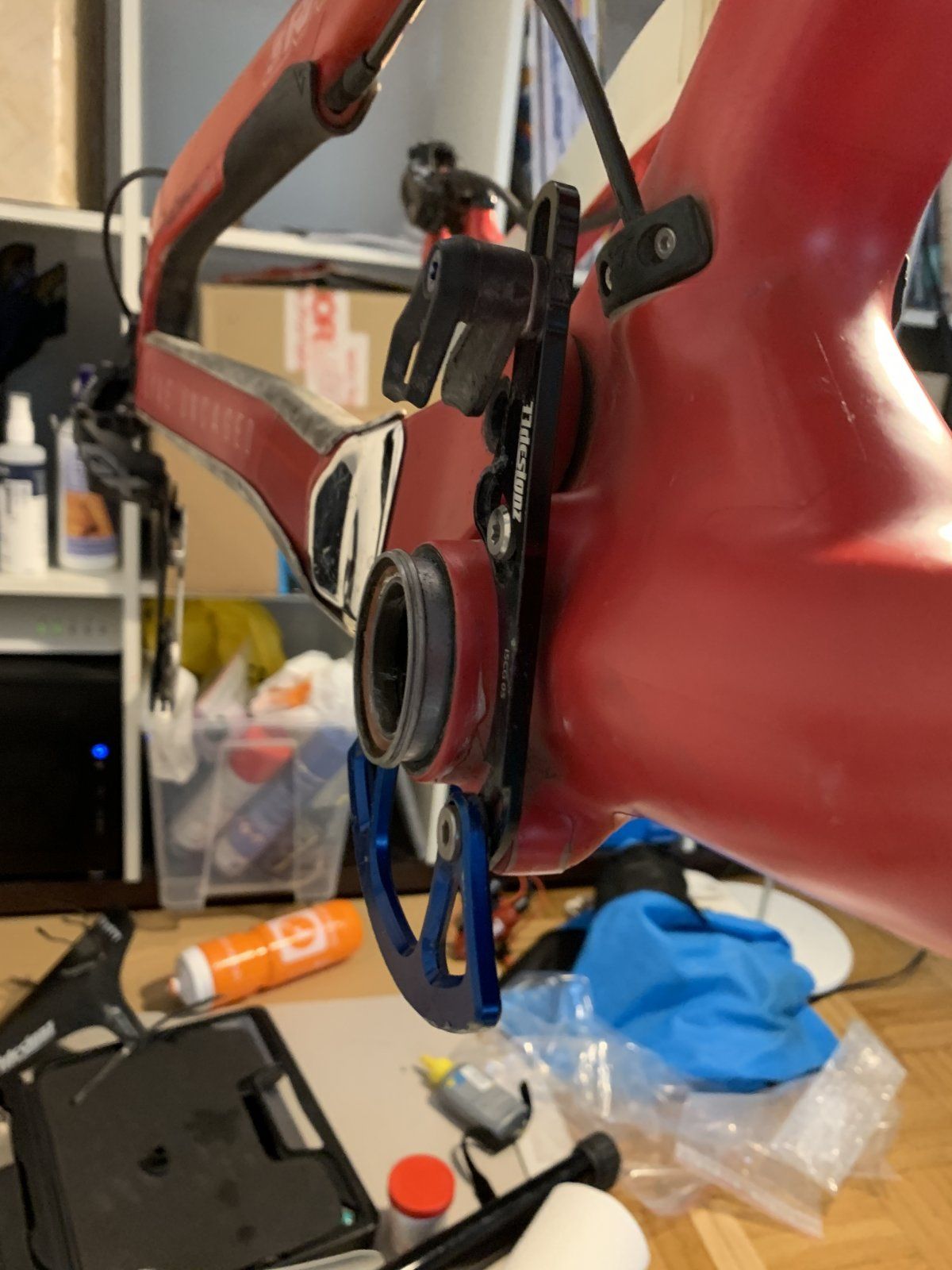

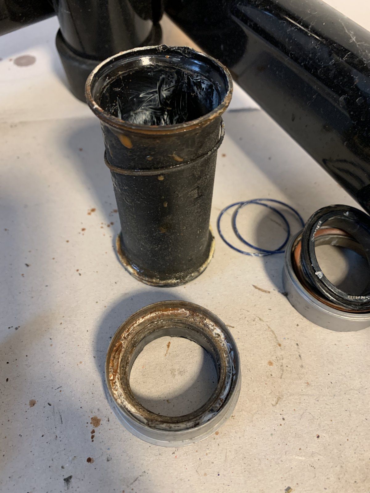

Update vom Tretlager: das neue ist da (zusammen mit allen anderen Teilen), das alte ließ sich durch reihum Klopfen mit Hammer und Verlängerung (10er Inbusschlüssel) gut entfernen. Scheinbar hat es einen Wasserschaden, hatte sowas schon befürchtet...
Kennt jemand ne Alternative aus Edelstahl passend für die DUB Welle? Sonst muss man das ja jedes Jahr wechseln, so schnell wie das wegrostet...
