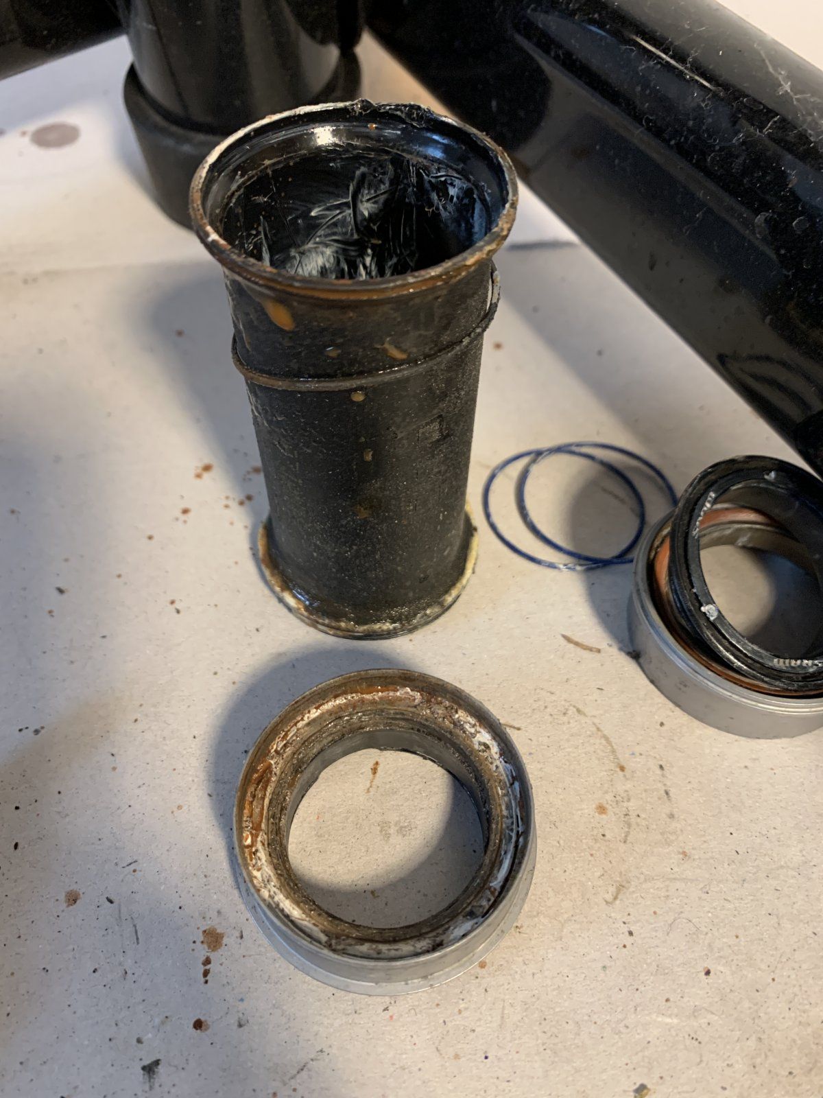

Cane creen hatte doch BB angekündigt mit diesem Solid oil... (SKF)

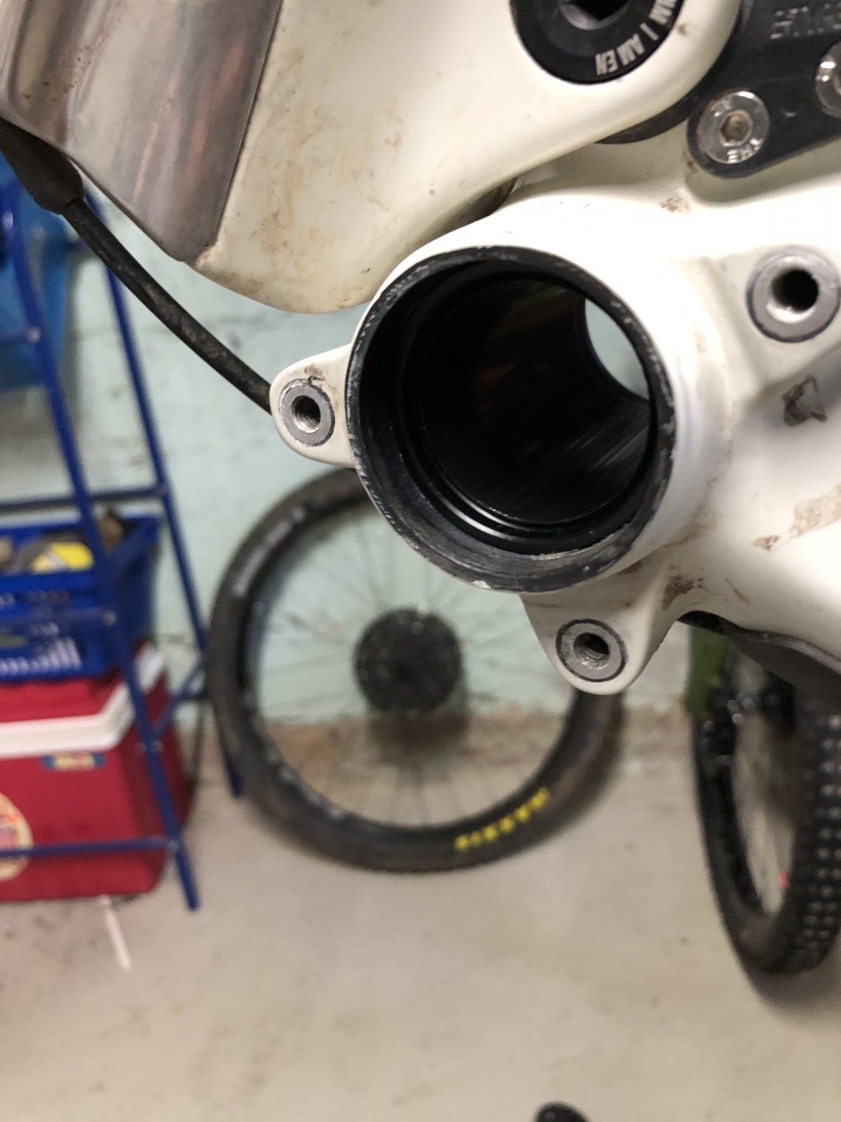

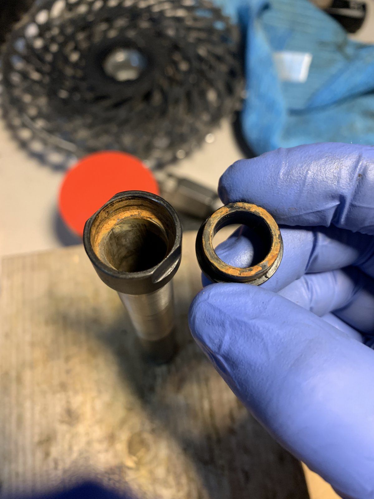

AutschUpdate vom Tretlager: das neue ist da (zusammen mit allen anderen Teilen), das alte ließ sich durch reihum Klopfen mit Hammer und Verlängerung (10er Inbusschlüssel) gut entfernen. Scheinbar hat es einen Wasserschaden, hatte sowas schon befürchtet...
Kennt jemand ne Alternative aus Edelstahl passend für die DUB Welle? Sonst muss man das ja jedes Jahr wechseln, so schnell wie das wegrostet...

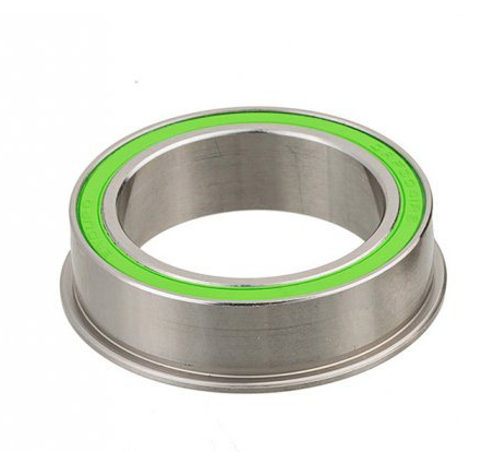

Hab mir das HOPE PF41 bestellt! Soll ganz gut sein und kann man einzeln tauschen, sprich auch eine Lagerseite bekommen! Ansonsten gäbs noch dShimano Saint...
Autsch
Da sahen ja die Race Face Lager fast besser aus.
Cane Creek Hellbender hat 30mm Achsdurchmesser, Hope PF41 hat 30 oder 24mm. Ist leider nix mit DUB 28,99.

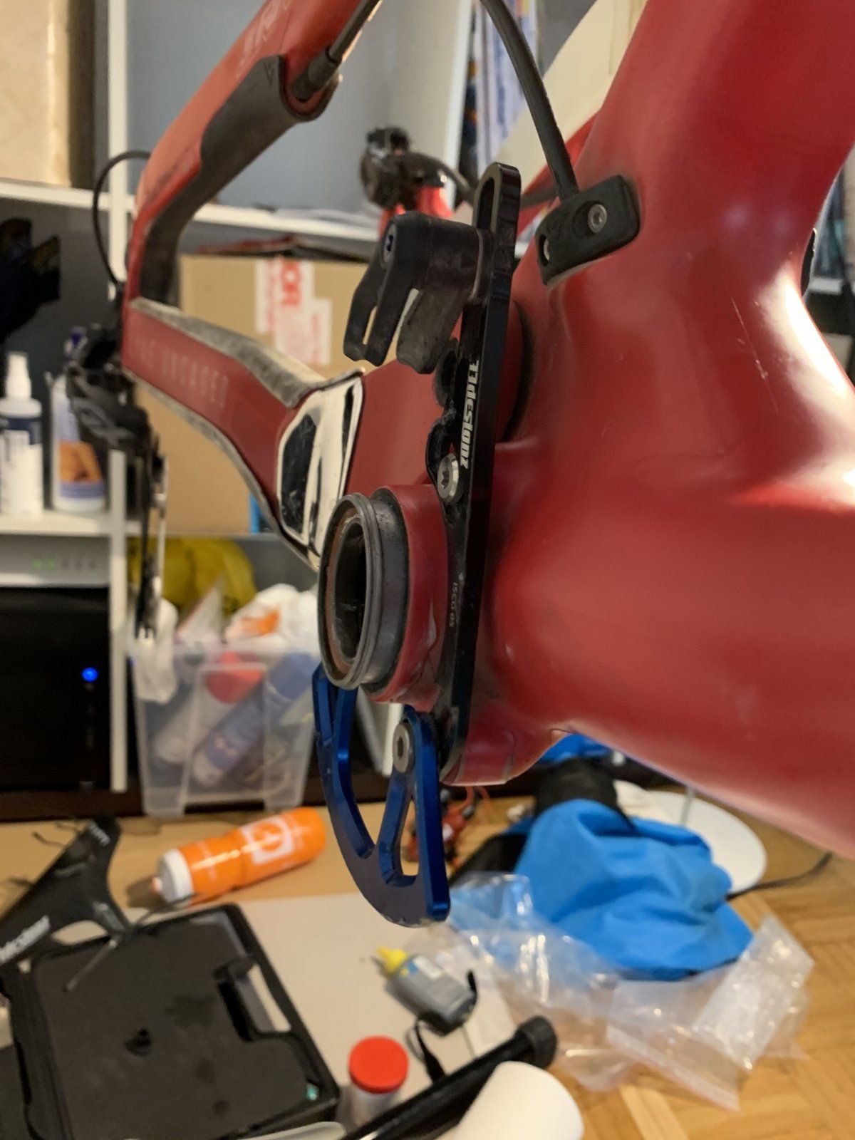

...genauso habe ich es auch gemacht! Das Einpressen mit dem Werkzeug ging echt easy, hätte ich nicht gedacht! Ich fahre eine 30mm Kurbel! Die beiden Silbernen Scheiben habe ich jetzt anstelle der beiden RF Scheiben zwischen Lager und Kurbel eingebaut! bei der Kettenlinie bin ich noch etwas skeptisch aber schaltet alles sauber soweit...Ich hab alles alte rausgebaut, sauber gemacht, außen die zukünftige Kontaktstelle zwischen Rahmen und Lager gefettet und die Lager eingepresst.
Welche Kurbel mit was für einem Kurbeldurchmesser fährst du denn?
Diese Plastikinnenhülse wie sie vorher von RF zwischen beiden Lagerhälften eingebaut war, ist scheinbar nicht ganz so notwendig wenn HOPE die nicht hat...
Top, ja so hätte ich es auch gemacht! Die Plastikhülse ist mMn nicht notwendig.. cool, dass es bei dir auch so einfach ging.
Bei einer DUM Kurbelgarnitur ersetzen die Adapterhülsen auf 29mm die beiden silbernen 1mm Spacer (da die Hülsen je 1mm überstehen), daher habe ich sie in meinem Fall weggelassen. Da muss man dann den beiligenden 2mm auf der Antriebsseite montieren.
