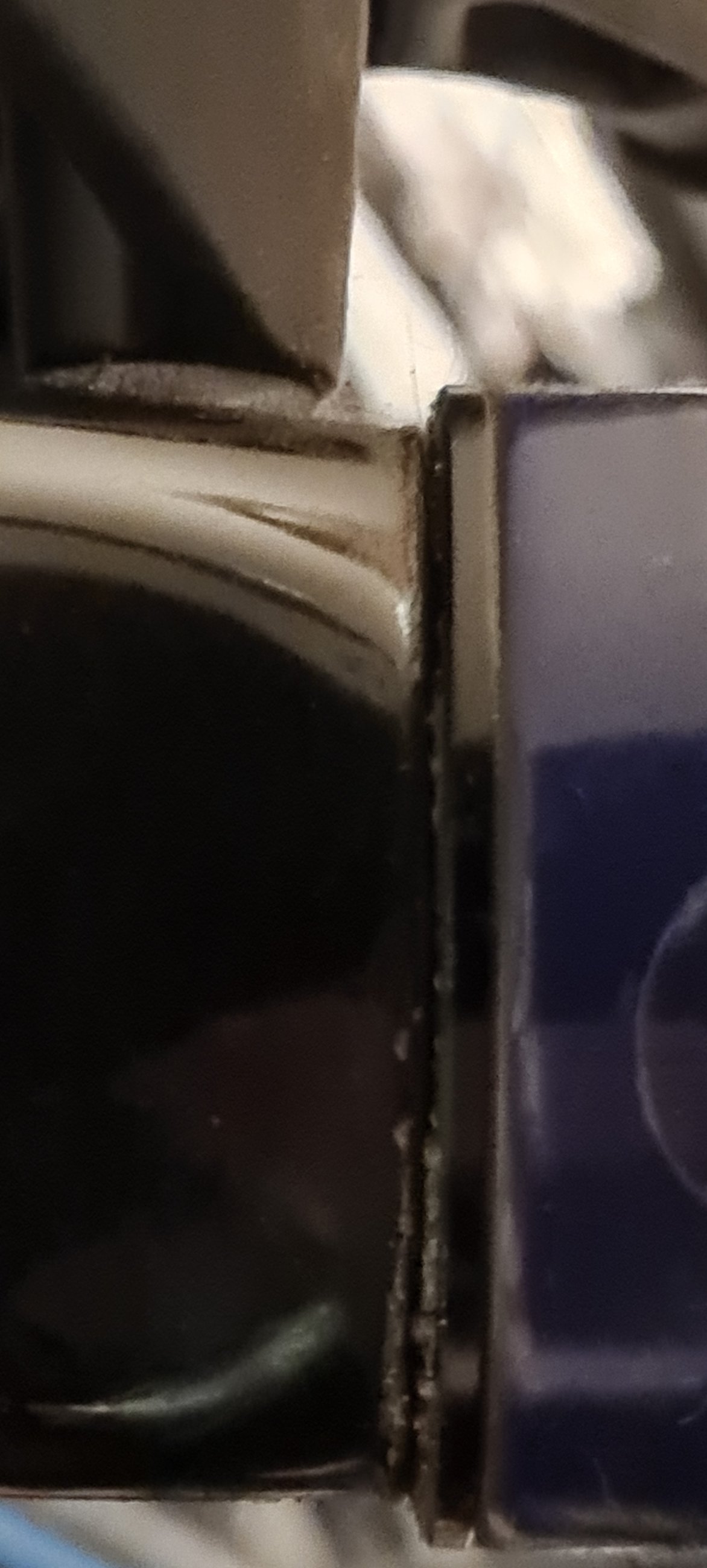

Da ist aber kein Rand zu sehen, weder silber noch schwarz.
Hab einige ZS44 Schalen eingepresst.Anhang anzeigen 2036179Anhang anzeigen 2036180
Nun, ich sehe auf den Bildern einen Rand, auch wenn die Qualität so mittelmäßig ist, dass ehr ehr zu erahnen, als zu sehen ist.
Und dann bleibt noch die Gewissheit, dass die Spezifikationen auf der Website eine klare Sprache sprechen.
Der Zusammenhang aus dem Wissen, dass Salsa im Fargo Steuersatzschalen verwendet und wie viele davon man persönlich verbaut hat, erschließt sich mir nicht?
Ist das so eine "Trust me, bro" Aussage?
Oder die Form von Schwanzvergleich, bei der die Menge gewinnt?
Dann setze ich die Menge der selbst verbauten, der selbst verkauften und selbst für ein Unternehmen spezifizierten und an Kunden verkauften. Sticht!

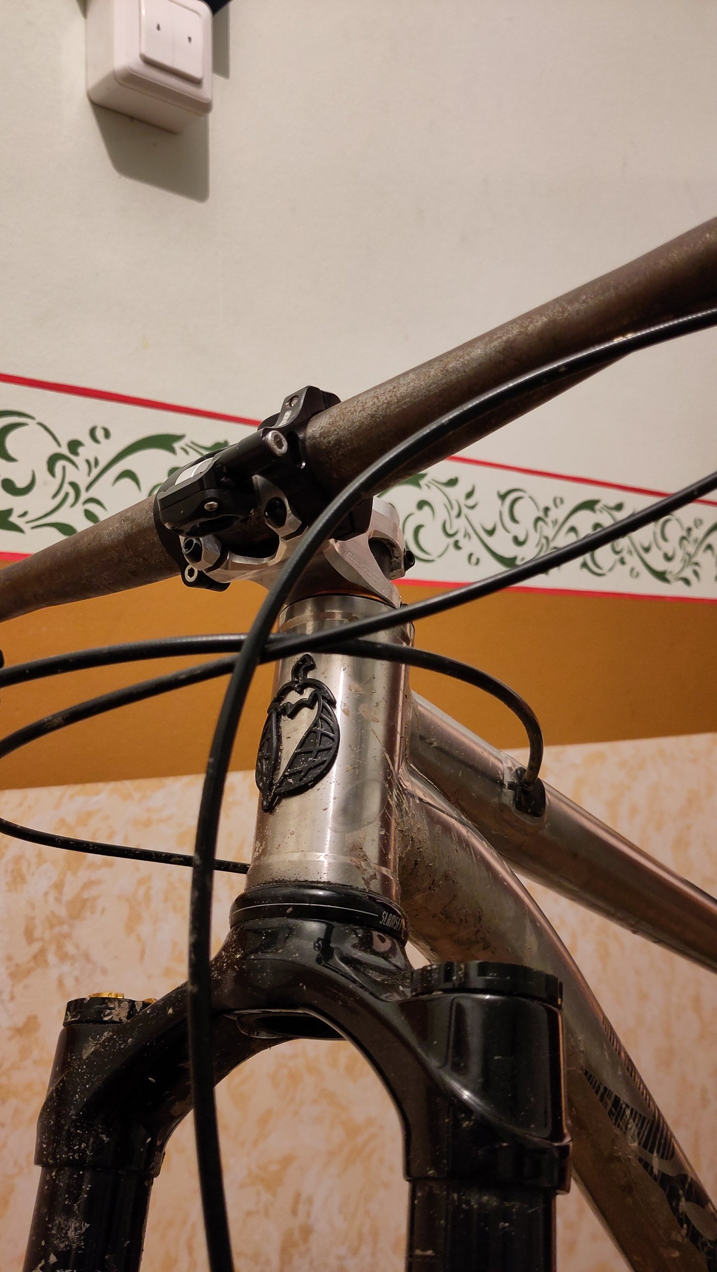

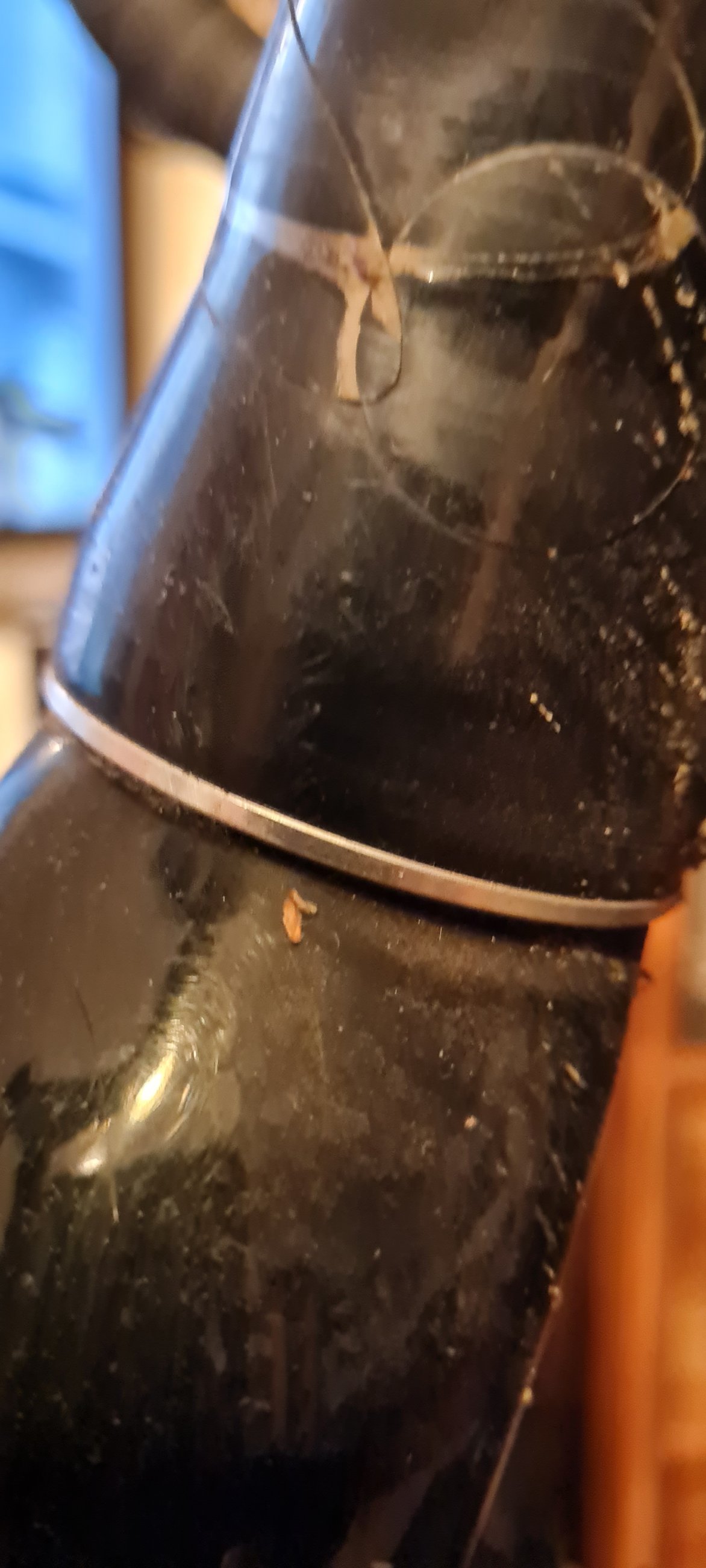

Habe noch mal ein Bild mit besserer Detailansicht ,
.. aber ist das nicht eher Vollintegriet ? 🤔
Für mich sieht es auch vollintegriert aus, es sei denn der schmale Rand der Schale ist gut versteckt. Zumindest oben kann das bei den häufig verbauten Cane Creek Steuersätzen der Fall sein.
https://www.bike-components.de/de/Cane-Creek/10er-ZS44-28-6-Steuersatz-Oberteil-p34994/
Bei Cane Creek sieht es auf den Produktabbildungen auch so aus, als wäre der äußere Kragen/Rand schmaler als z.B. bei FSA oder Ritchey. Daher möchte ich mich für unten auch nicht festlegen.
Am besten siehst du es, wenn du Kappe und Vorbau lockerst und die Vorbau/Lenkereinheit abnimmst.
In Sachen Tausch kannst du dabei auch heraufinden, welche Lager defekt sind, oft ist es nur das untere Lager.
Afaik verbaut Salsa beim Fargo oft das günstige Cane Creek 10er Modell. Als Unterteil könntest du dann das hochwertigere 40er Modell verbauen. Wenn es denn das ZS44/30 Format hat, findest du es hier.
https://www.bike24.de/p160988.html?...MInd3J7MK9iQMViUNBAh2w7ha4EAQYASABEgJxwfD_BwE
Auf der Abbildung lässt sich auch erahnen, wie schmal der Kragen/Rand ist.

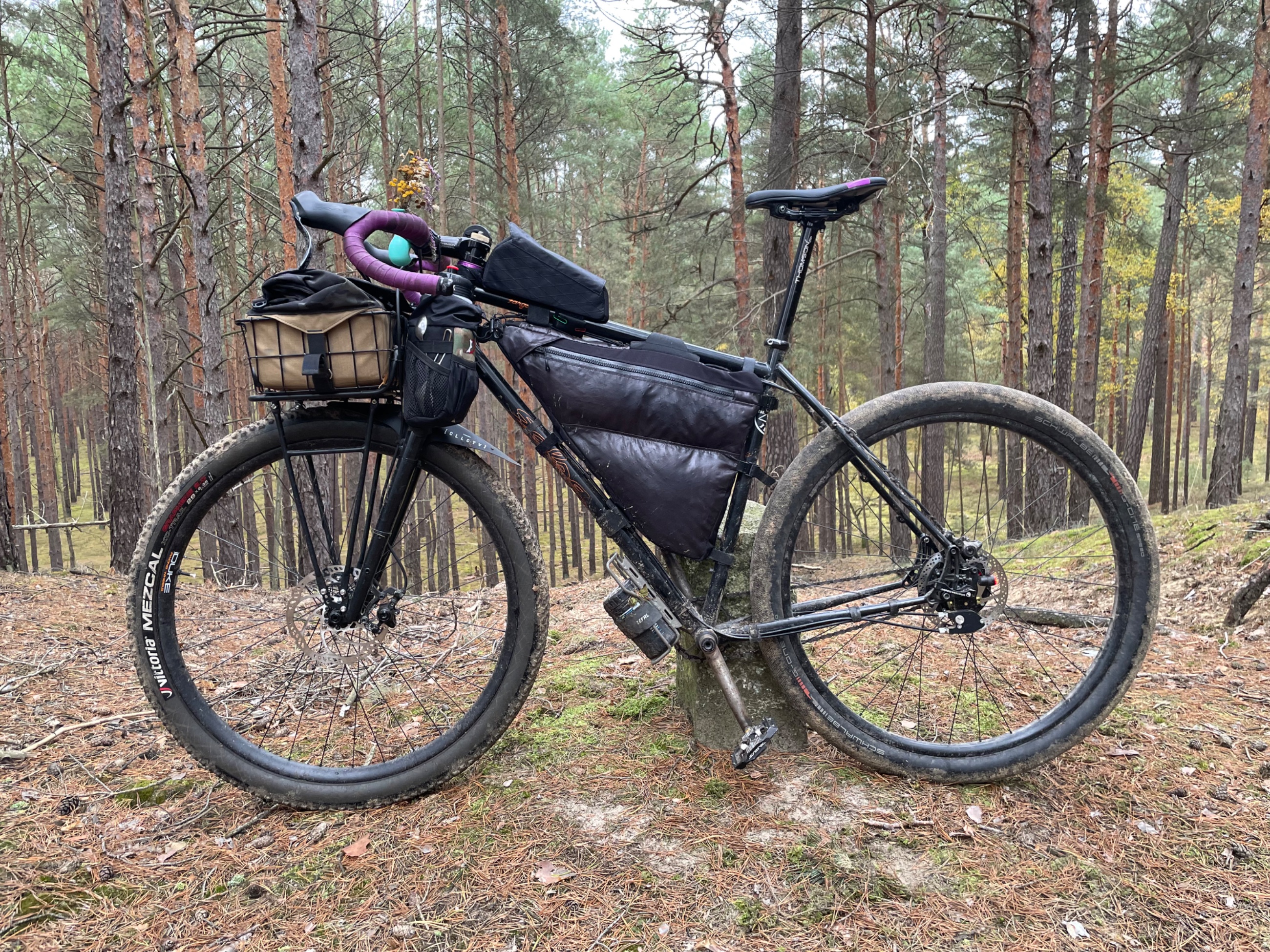

Moin,
ist recht ruhig geworden hier. Dann werfe ich einfach mal meine Fargos (oder Fargoer, Fargoden, Fargotten ...??) in den Raum.
Ein 2015er, welches mir zufällig zugelaufen ist:
... und ein 2023er im Aufbau. Hier sind noch einige Kleinigkeiten zu machen:
Warum zwei?
Das 15er steht mittlerweile auf Marathon Supreme und ist eher auf 50% Strasse unterwegs. Das neue soll mein starres Hardtail ersetzen, da ich jetzt nur noch ein MTB mit Federgabel besitze.
