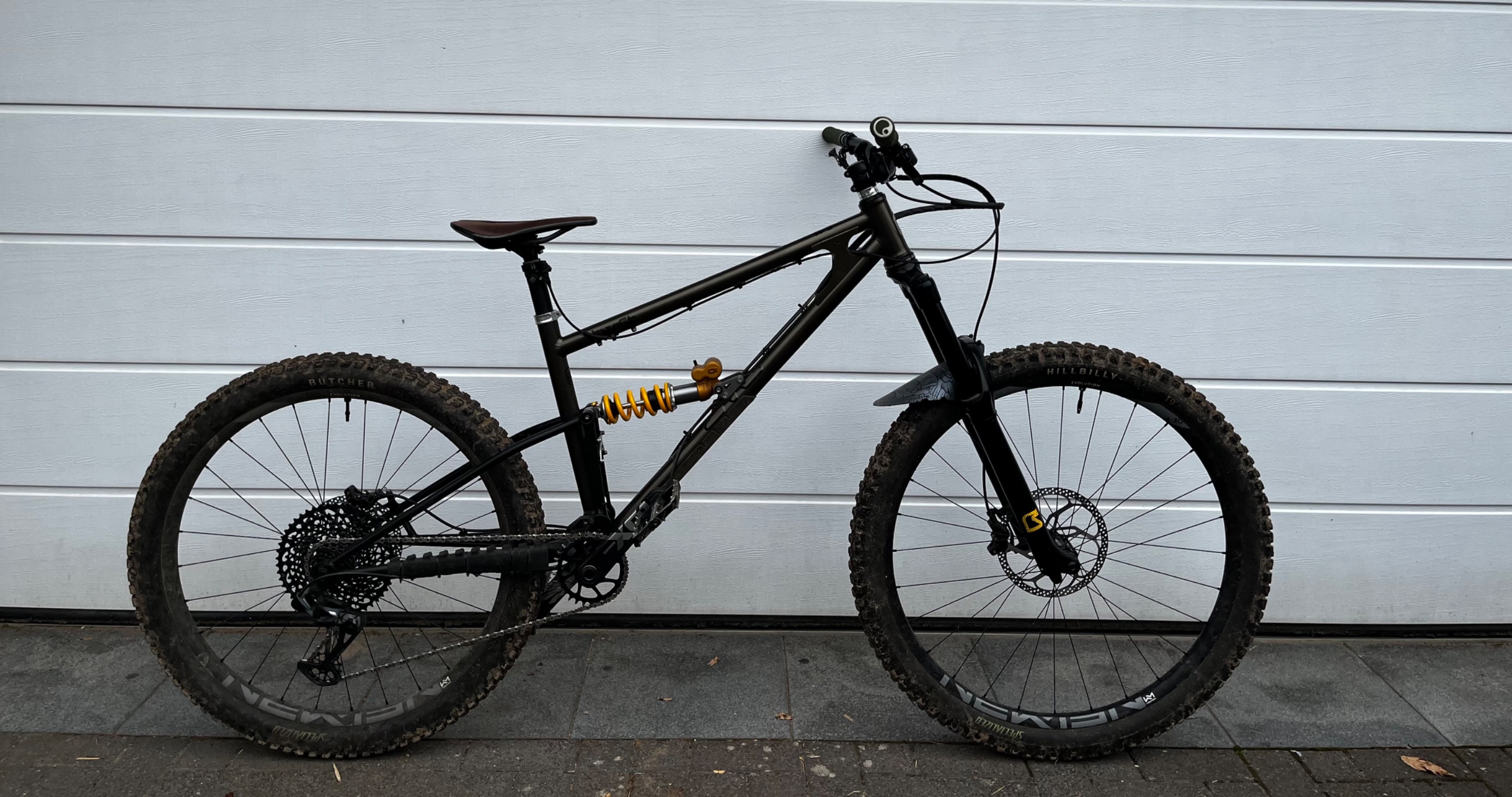

Vorne 140mm, hinten 120mm Mini Murmur. Probefahrt heute war auch positiv, macht spaß und funktioniert unauffällig. Bin früher meistens Eingelenker gefahren ( Alutech Pudel DH, Santa Cruz Bullit..) ...daher keine große Überraschung. Trotz der verbauten linearen Luftkammer kein krasses Durchsacken oder Durchschläge. Der aktuelle RS Super Deluxe Ultimate (oder Vivid) sind schon wirklich gute Luftdämpfer...da liegen Welten zwischen den Generationen >10 Jahre
