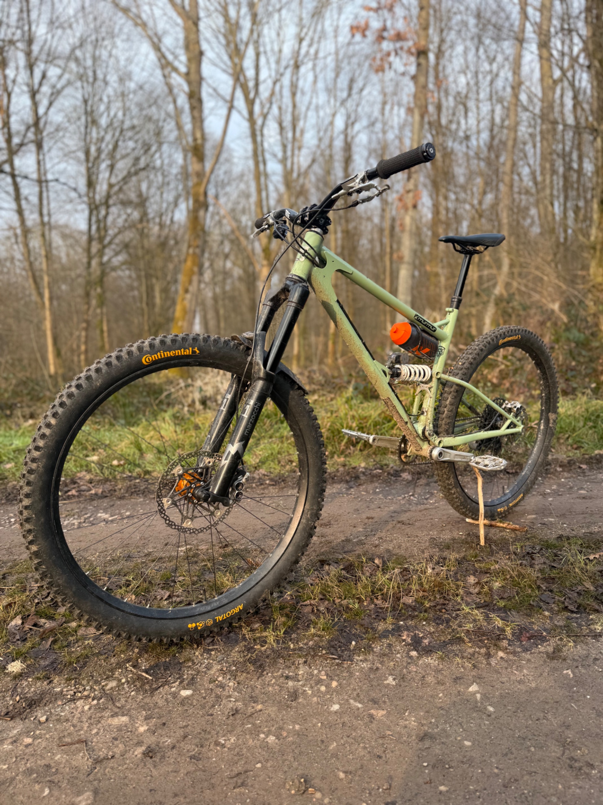

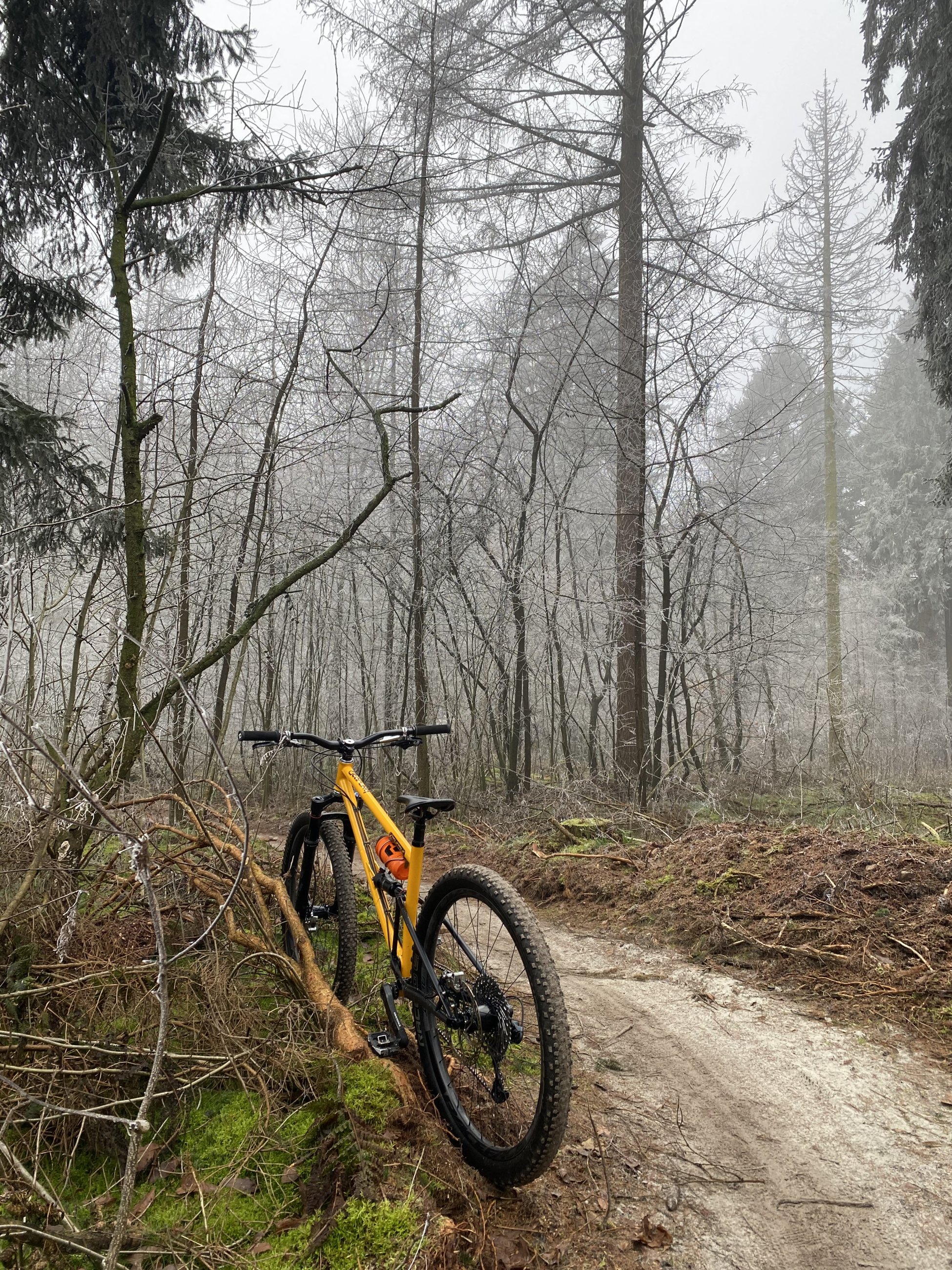

Und wie fährt sich das ganze? Wie fühlt sich der Sitzwinkel an? Und hast du einen Vergleich zu mehr Federweg?Starling Murmur Factory (made in Taiwan) Im XC-Setup (Mini Murmur) mit 120mm Gabel und 210x50mm Dämpfer.
Danke!Läuft super! Mein Sattel kann sogar noch weiter nach hinten verschoben werden, wenn ich möchte. Ich glaube, mein Rahmen hat einen weniger steilen Sitzrohrwinkel als die neuen Modelle. Ich denke, dass das bei einer 120mm Gabel von Vorteil ist.

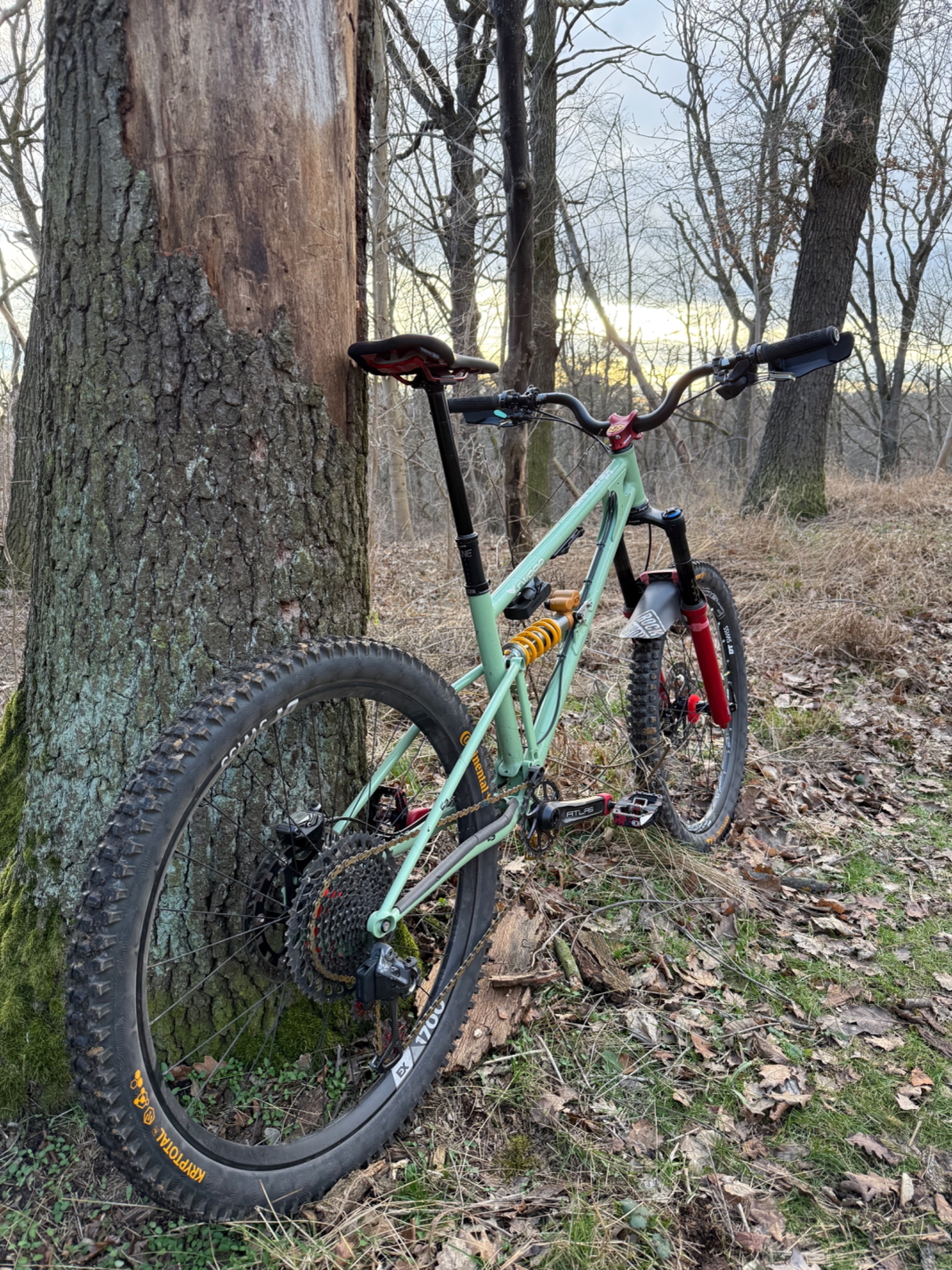

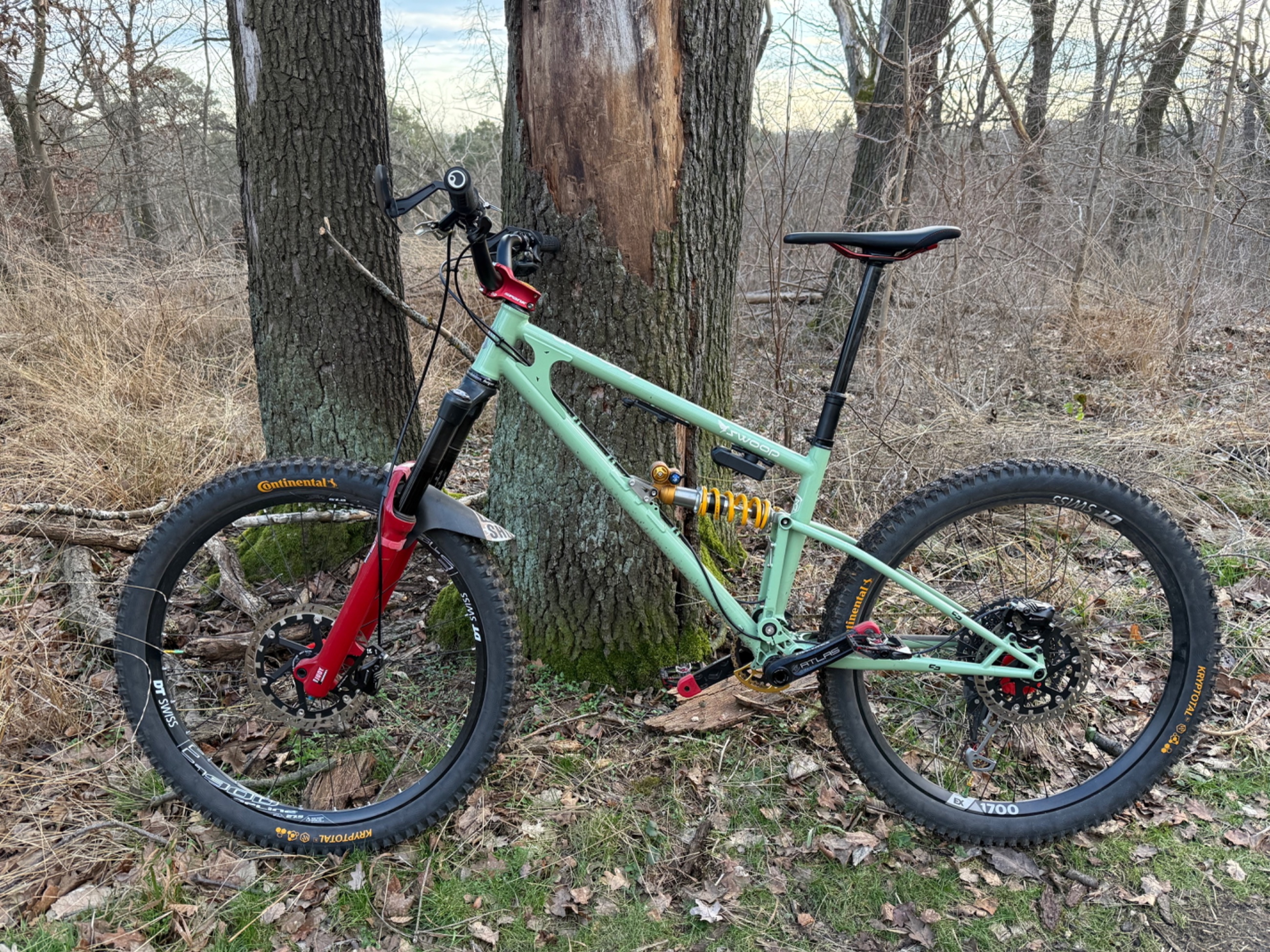

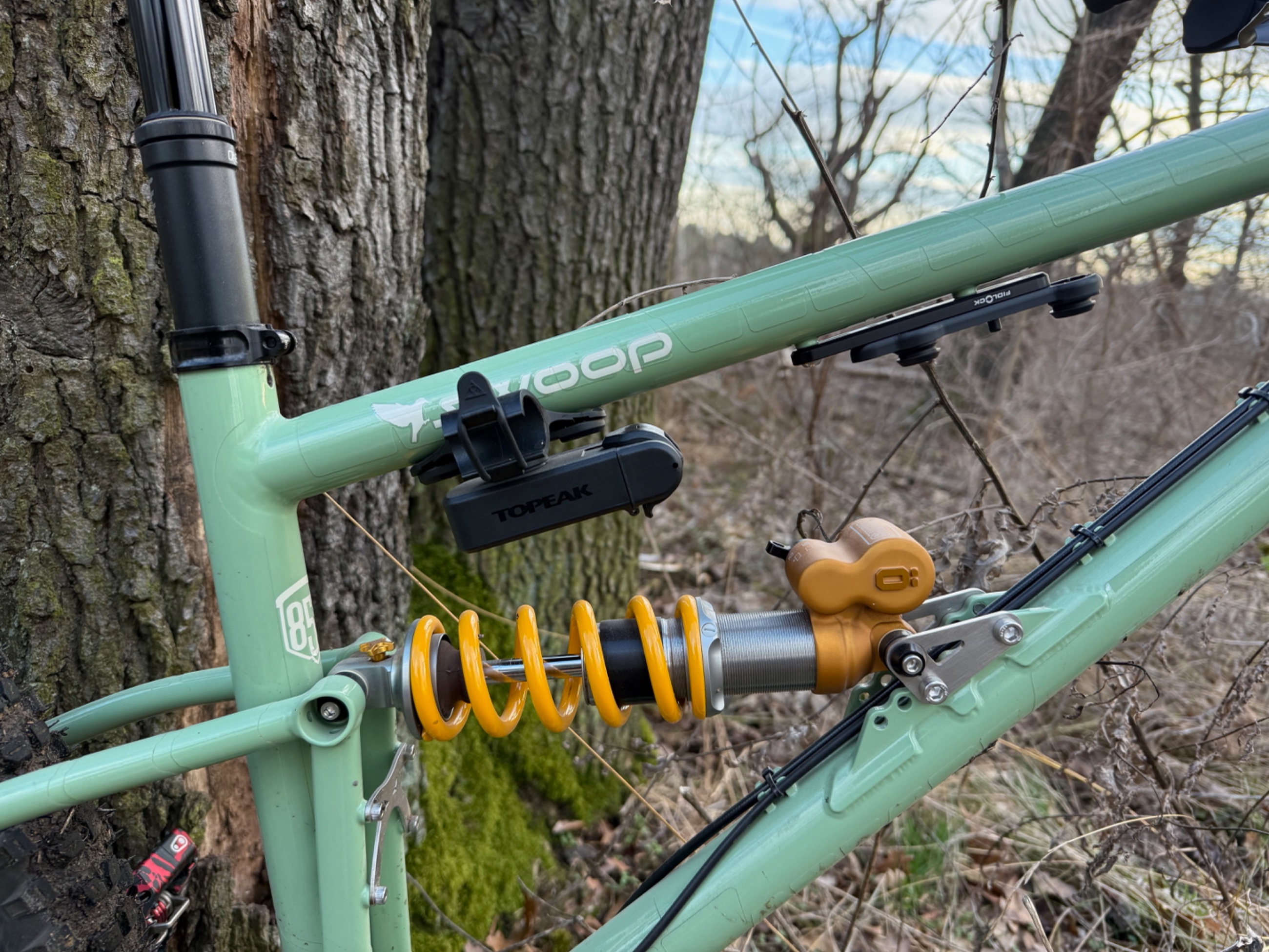

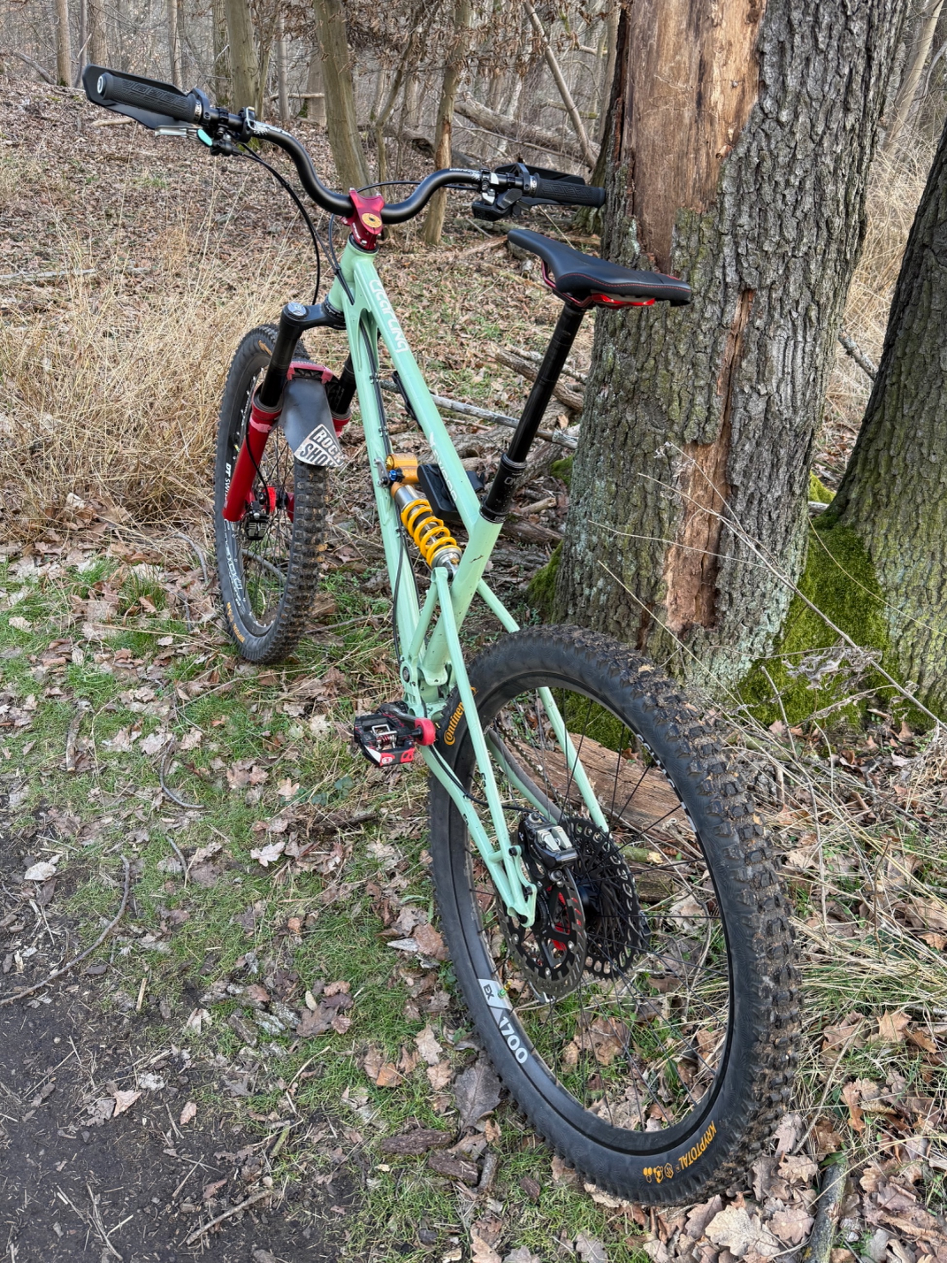

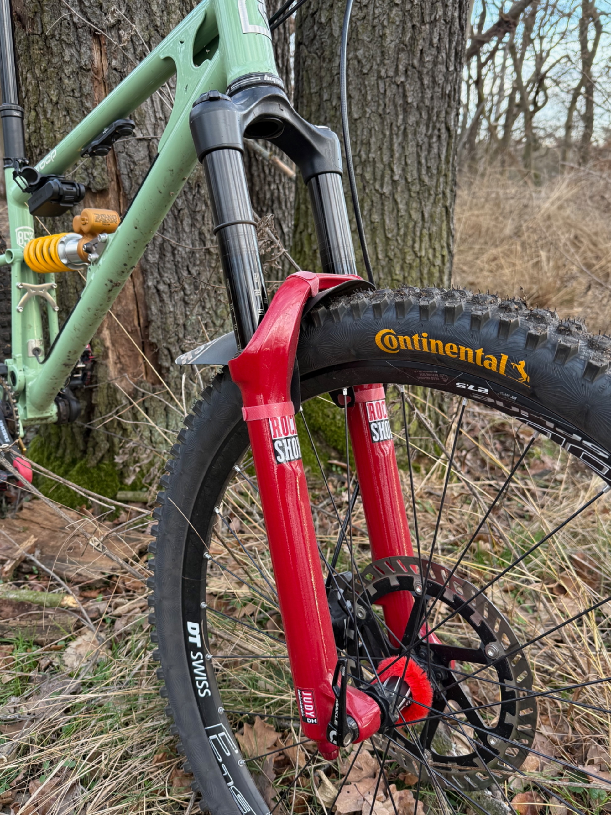

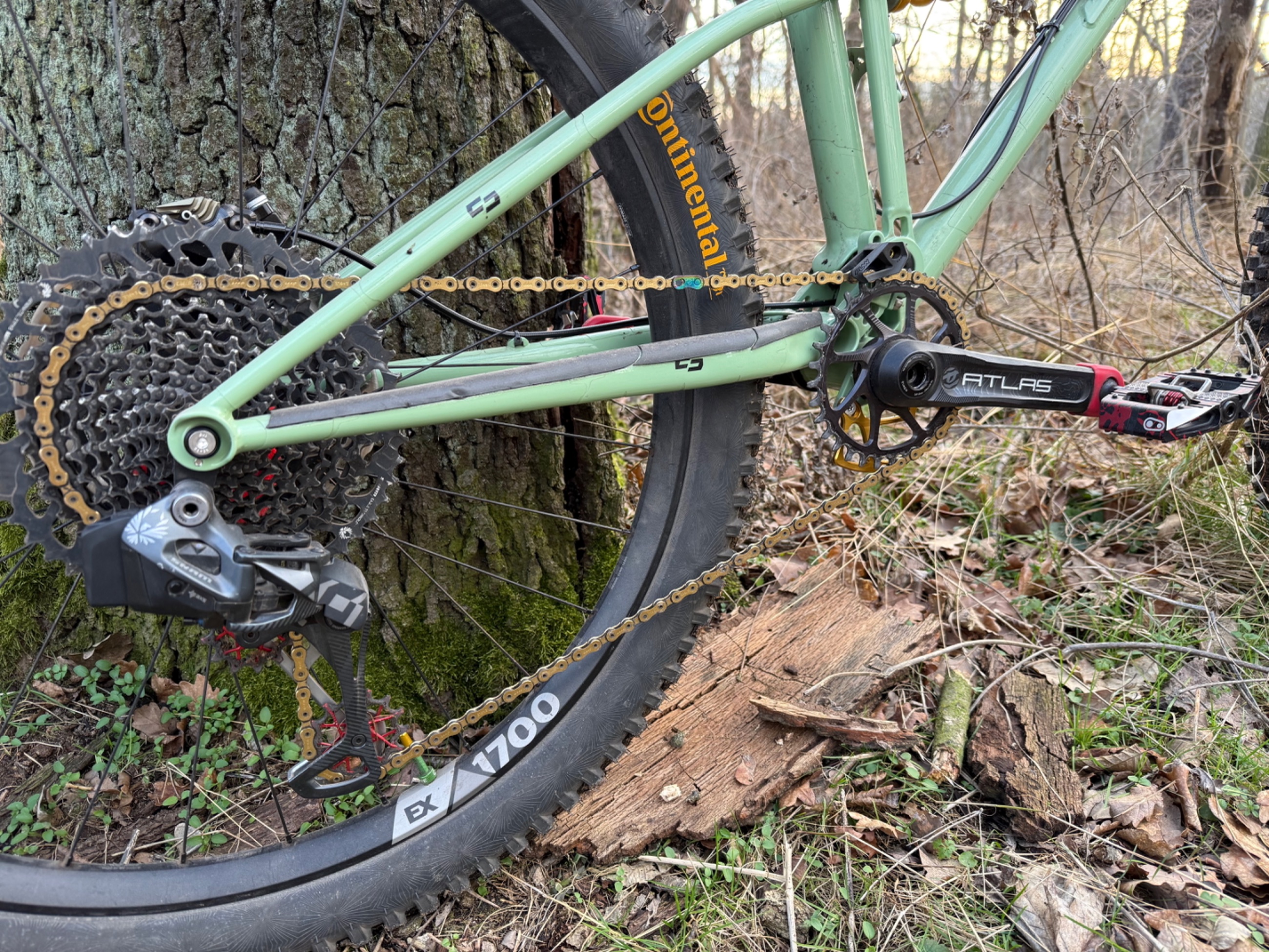

Schönes Teil! Bremsleitung vorne an der Gabel noch nach innen legen, nicht dass du dort mal hängen bleibstDachte, es wird mal Zeit, dass ich mein Starling Swoop auch mal publiziere. Ich mag es sehr.
Anhang anzeigen 2087244Anhang anzeigen 2087245Anhang anzeigen 2087246Anhang anzeigen 2087247Anhang anzeigen 2087248Anhang anzeigen 2087249Anhang anzeigen 2087250
Rahmen: Starling Swoop V3 Enduro Medium Landy Green, Graphics Cream
Gabel: 2016er Rock Shox Lyrik mit Push-ACS3-Coil-Umbau (selfmade Judy DH Style)
Dämpfer: Öhlins TTX M2 230x65
Laufräder: DT Swiss E1900 vorn, EX1700 hinten
Reifen: Conti Kryptotal Enduro Soft 27,5 x 2,4
Bremsen: Intend BC DH, Magura-MDP- Scheiben (vorne 220, hinten 203 mm)
Sattelstütze: OneUp V2 210mm
Remote-Hebel: crankbrothers Highline Premium Turquoise

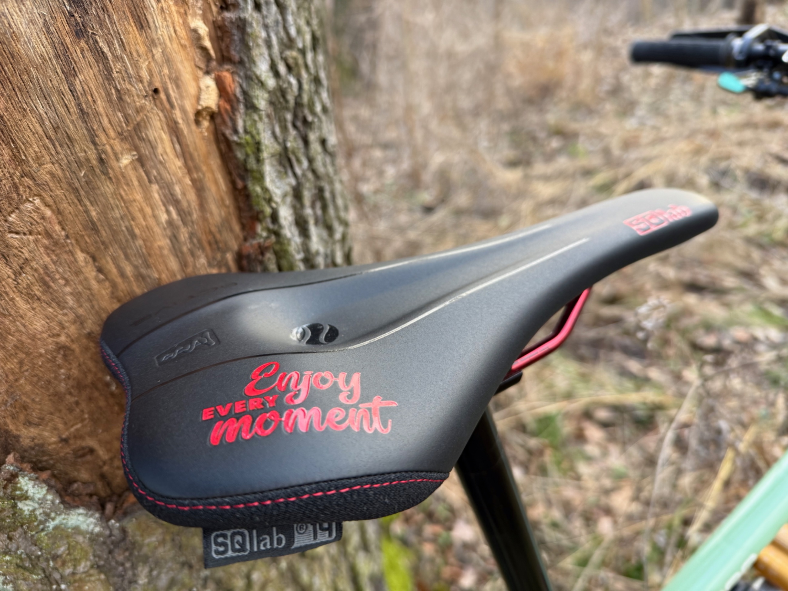

Sattel: Sqlab 611 Ergowave active 2.1 Enjoy 14cm
Vorbau: Spank Race 2.0 - Rot 50 mm
Lenker: Spike 800 Race Vibrocore Lenker weiss (75 mm)
Griffe: Ergon GDH
Headset: Hope
Headset-Kappe: Garbaruk
Innenlager: Hope BSA
Kurbel: Race Face Atlas 165mm
Kettenblatt: Garbaruk 32
Pedale: crankbrothers Mallet E LS
Kette: Sram XX1 Gold
Kassette: Sram GX 10-52
Schaltwerk: Sram XX1 Eagle AXS mit Garbaruk-Schaltröllchen
Flaschenhalter: Fidlock

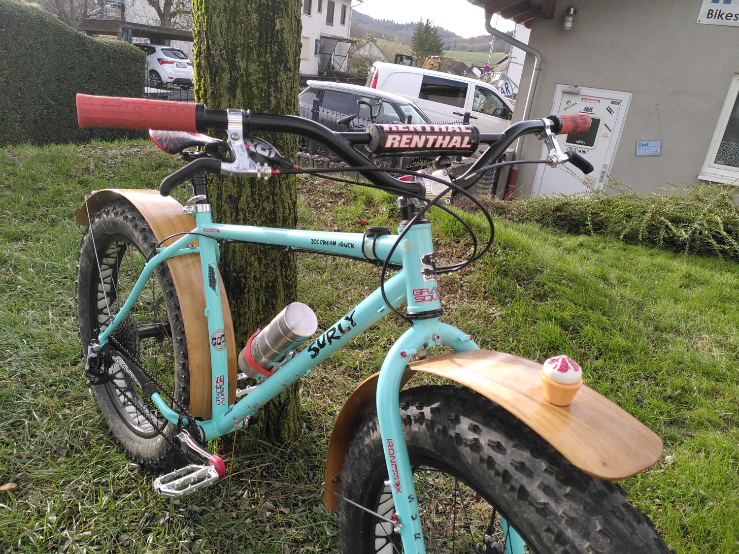

Eiche, auf Maß gebogen von woodfender.de, dann fertig gesägt, gebohrt und lackiert. Der hat Streben und Lack mitgeliefert. Super Typ!Was sind denn das für fender?
