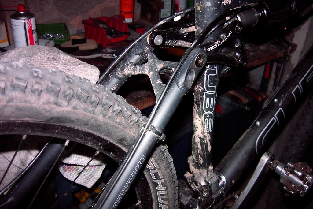

Hallo alle zusammen!
Habe meinem Bike ne Komplettreinigung gegönnt und es ordentlich zerlegt...fünf Stunden mühsam gewartet:daumen:
Leider sind mir dabei ein paar net so tolle Sachen aufgefallen...zum Beispiel habe ich ein paar Stellen entdeckt die mir bissl Sorgen machen:mad:
Foto 1
Wippe hat Schleifspuren:mad:
Foto 2
wusste nicht das die kleineste 'Fehlpositionierung' des Schnellspanners dafür verantwortlich sein kann:confused:
Foto 3
Hinterbau schlägt an Sattelstütze an:mad::mad:
Foto 4
Das ist mein max Hubweg...da wäre also noch was drin wenn nix anschlagen würde:mad::mad::mad:
Also so sieht es bei meinem 16' Rahmen aus.Ist Euch schon etwas an Eueren Rahmen in dieser Hinsicht aufgefallen oder liegt das nur an dem kleinen Rahmen?
Muss jetzt mal demnächst ermitteln wieviel Federweg ich eigentlich in Wirklichkeit habe:confused:
Hoffe das war für Euch auch interessant und Euch passiert sowas nicht.Muss wohl damit leben und mir Gedanken über nen anderen Rahmen machen:(

ab zum cube-dealer, denn diese sachen dürfen nicht passieren. wenn der hinterbau an der sattelstütze anschlägt, dann hat das fahrrad von der geometrie her ein problem. eventuell verbaut cube bei den verschiedenen rahmengrößen unterschiedliche 3d-schwingen. wenn ich ehrlich bin sieht die geometrie auf einem deiner galeriebilder auch etwas komisch aus. das bike wirkt irgendwie so "zusammengeklappt". ist es ein 16" rahmen? eventuell kannst du ja mal mit einem anderen 16" bike aus dem forum vergleichen (länge hinterbau, schwingen, etc.).
ich glaub der "evo" (heisst des ding nich so ?) auf alle fälle des dreieckdings da (3d-link) sieht mir zu groß aus, ich glaub die haben versehentlich ein zu großes hingebaut.
warte hier ein 20 oder 22" zum vergleich :
da seh ich dass des dreieck verkehrt herum montiert ist :
da sieht man dass für nen kleinen rahmen, ein gleichschenkliges dreieck verwendet wird
für nen größen rahmen ein eher rechtwinkliges :
Unregelmaessiges_rechtwinkliges_Dreieck.aspx
und du hast so ein gleichschenkliges, wegen deines kleinen rahmens, nur es ist meiner ansicht nach verkehrt herum dran - bei meinem bike, geht das längere stück nach hinten, bei dir nach unten
!!!bin mir da jetz nich sicher, aber so schauts für mich aus, nicht dass du da jetz rumschraubst, geh zum händler !!!
Die Wippe passt schon so wie sie ist. Anders herum würde der Dämpfer ja nicht mehr parallel zum Oberrohr verlaufen und die Kinematik wäre im Sack. Der Abstand vom Wippendrehpunkt zum Dämpferauge bedingt es die Wippe so wie man es im Bild sieht zu verbauen.
Wobei bei meinem AMS 100 der lange Schenkel auch zum Hinterbau geht 8bedingt natürlich eine höhere Anbringung des Wippendrehpunktes am Sitzrohr). Eventuell hat Cube hier bei neueren Jahrgängen auf das Problem reagiert und dies geändert.

@citycobra: Für mich siehts auch so aus, als sei das Dreieck falsch rum montiert. Wie gesagt, ab zum Händler damit!
Das Dreieck ist richtig rum. Hier mal ein AMS 125 von UHKH aus dem AMS 125 Thread mit einer Sitzrohrlänge von 43 cm.
Sieht aber schon komisch aus :cool:
aber mal was anderes, hat vielleicht jemand von euch eine Adresse von einem Online Shop wo ich mir DU Buchsen bestellen kann, bei mir sind die nämlich im Ar...
Habe die Alubuchsen schon getauscht aber immer noch Spiel :heul:
Vielleicht liegt es nicht daran wie das Dreieck montiert ist, sondern eher daran, dass das montierte Dreieck zu klein ist? :confused:
Falsch montiert kann sie eigentlich nicht sein, denn wenn man die Wippe "verkehrt" anbringen wuerde, waere der Daempfer nicht mehr Parallel zum Oberrohr (oder wie man das auch immer nennen mag :P).
Ich wuerde auf jeden Fall zum Haendler. Wippe hin, Wippe her. Kommt Haendler, kommt evt. Rat:daumen:
