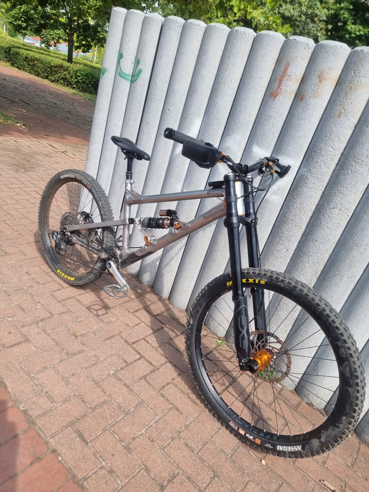

Zeigt her eure Enduros

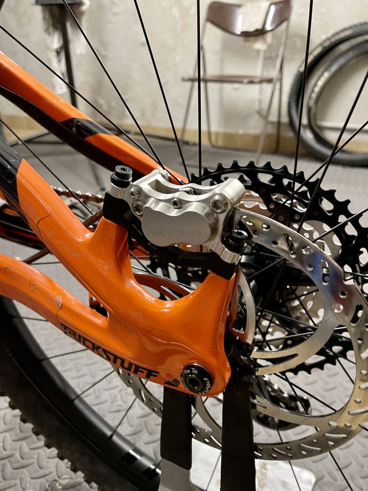

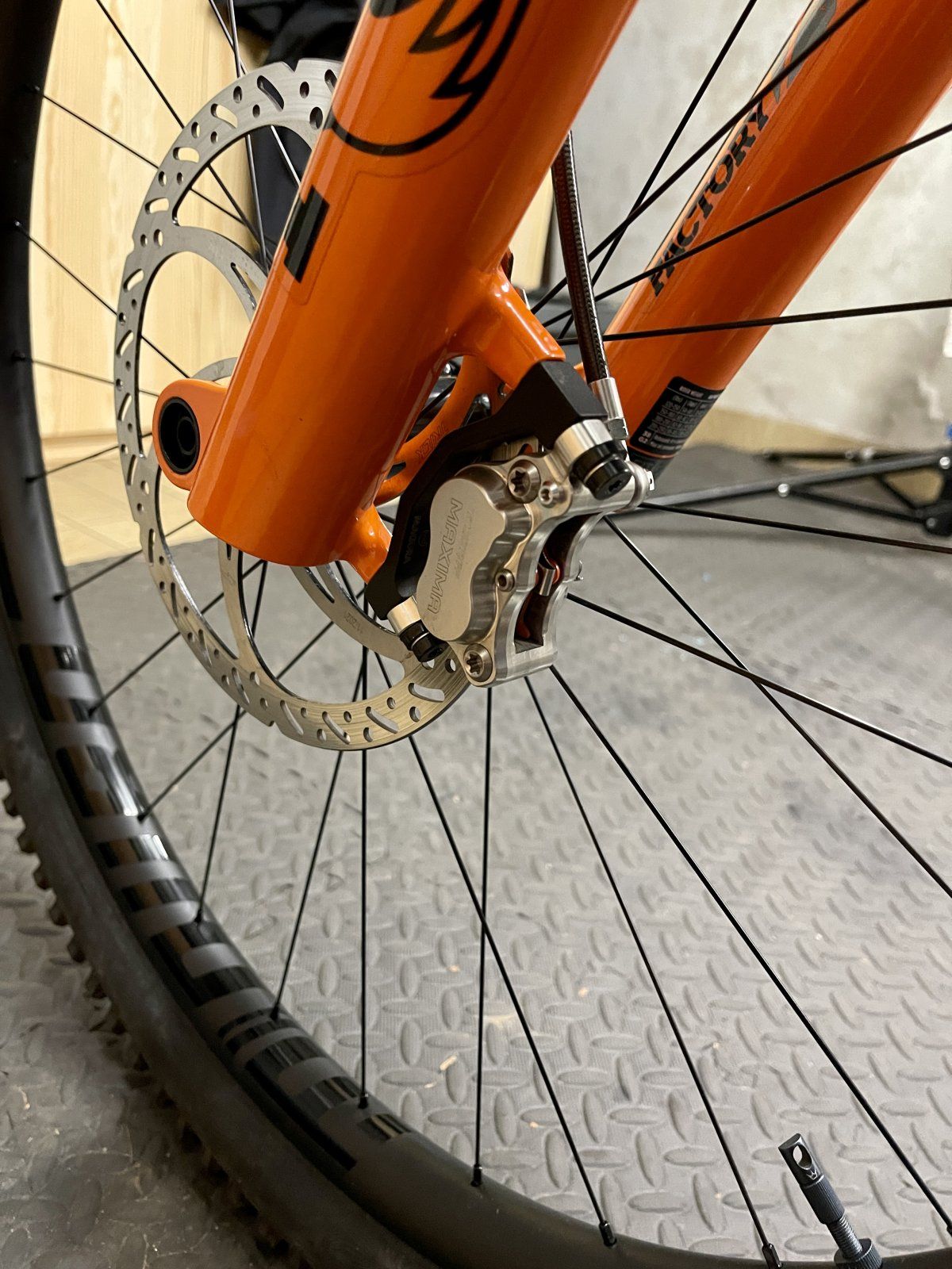

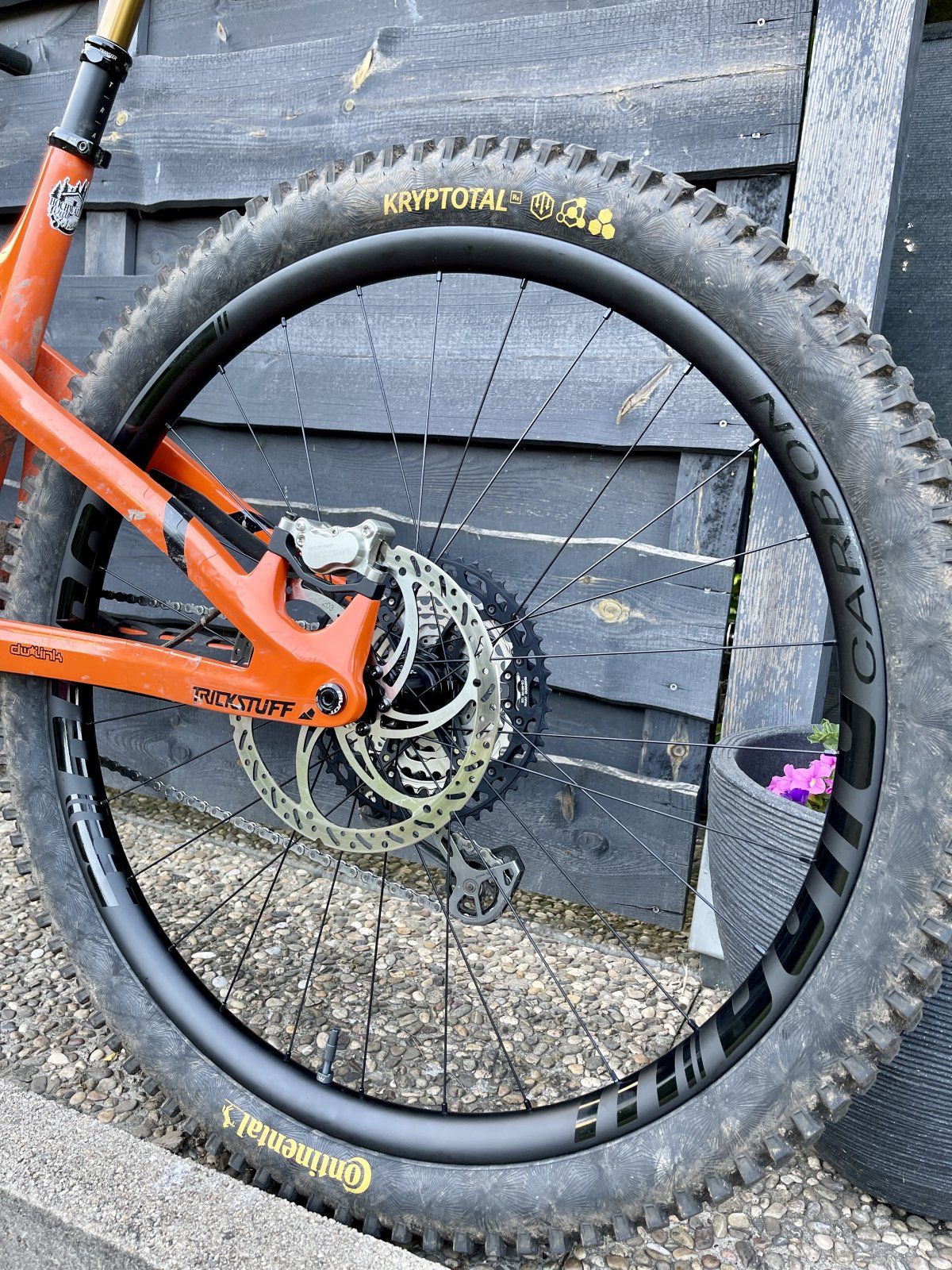

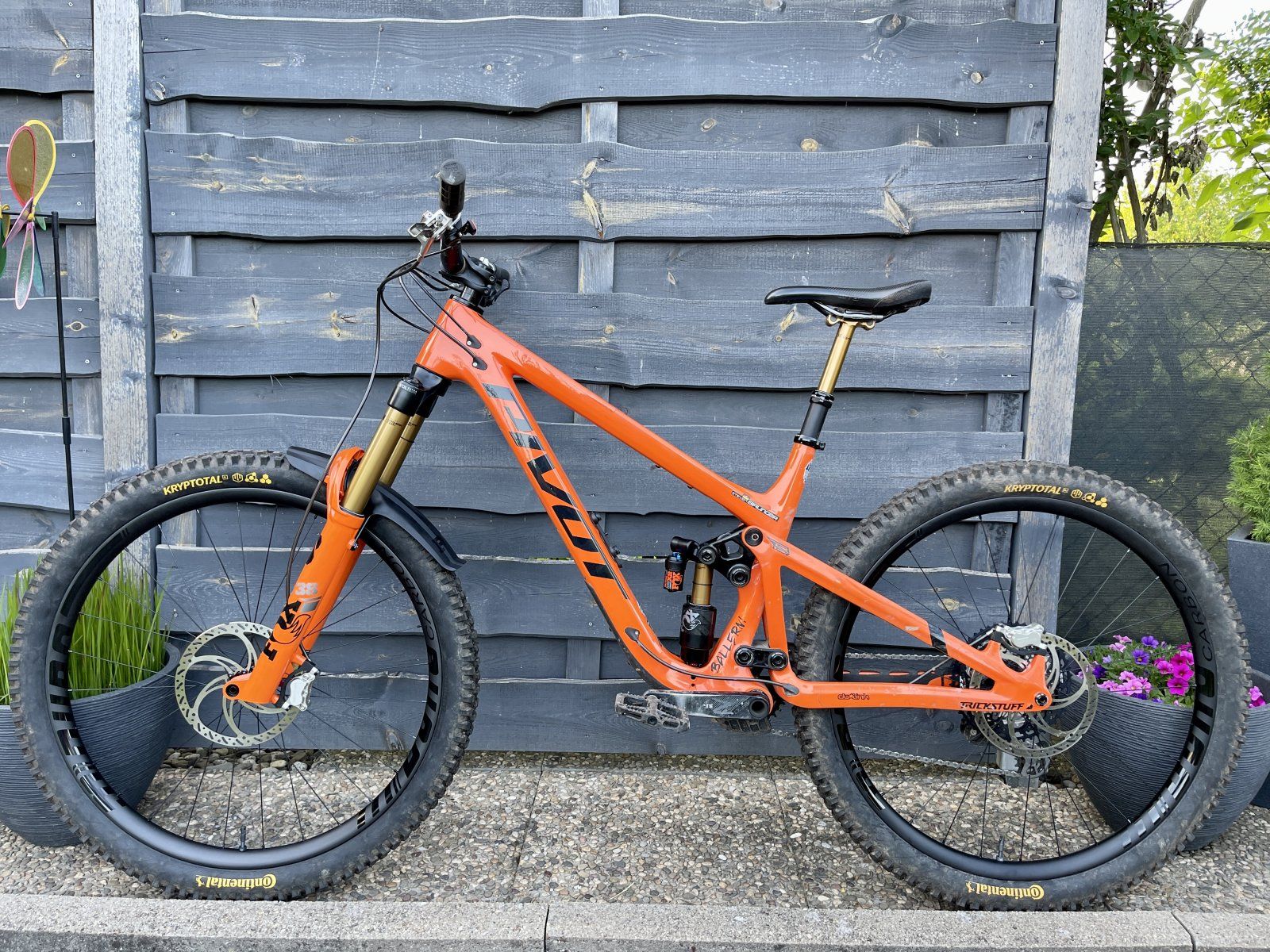

Hier auch mal mein Hobel nach der aktuellen, ungeplanten Modifikation. :D
Wichtigsten Mods waren die MXA und jetzt der LRS. Rest sind paar Kleinigkeitenwie Remote, und Lenker.
Bremsen sind inzwischen komplett Trickstuff da die Magura MDR-P massiv geklappert haben.
Kommt grade vom Gabel- und Dämpferservice. So geht es jetzt in die Saison 2023...

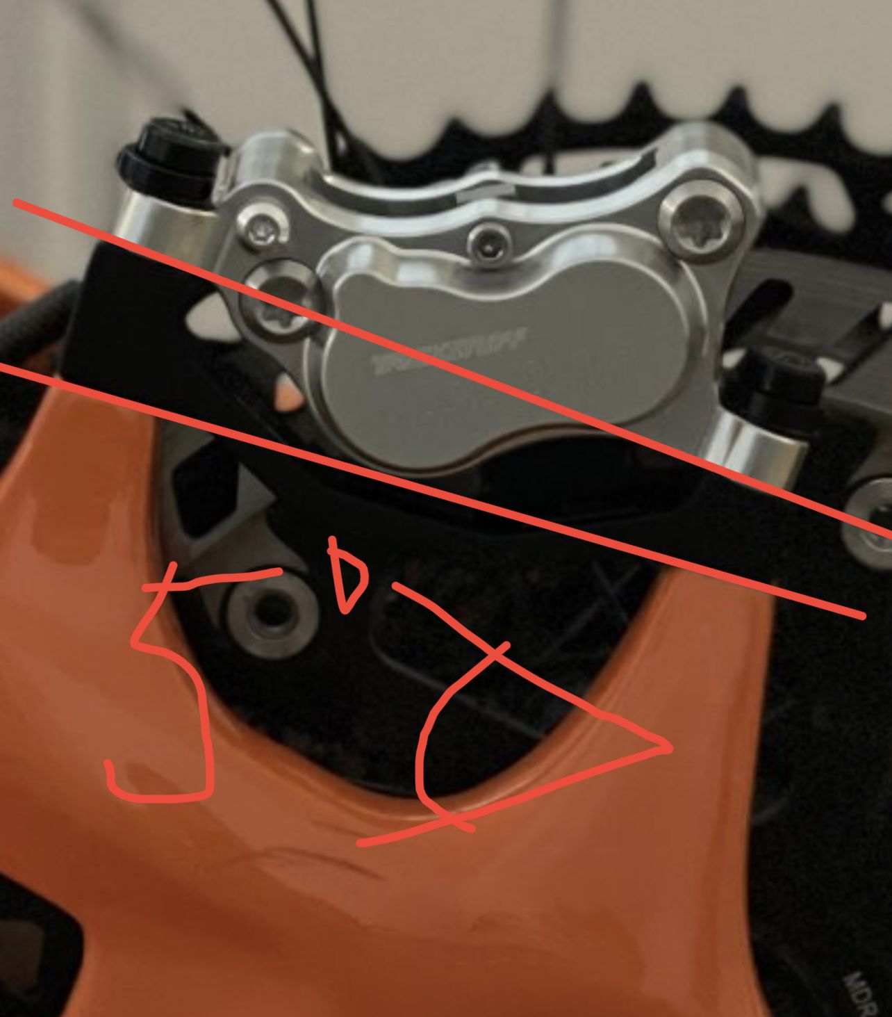

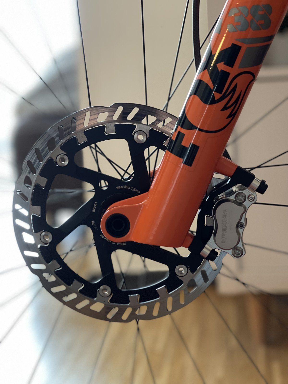

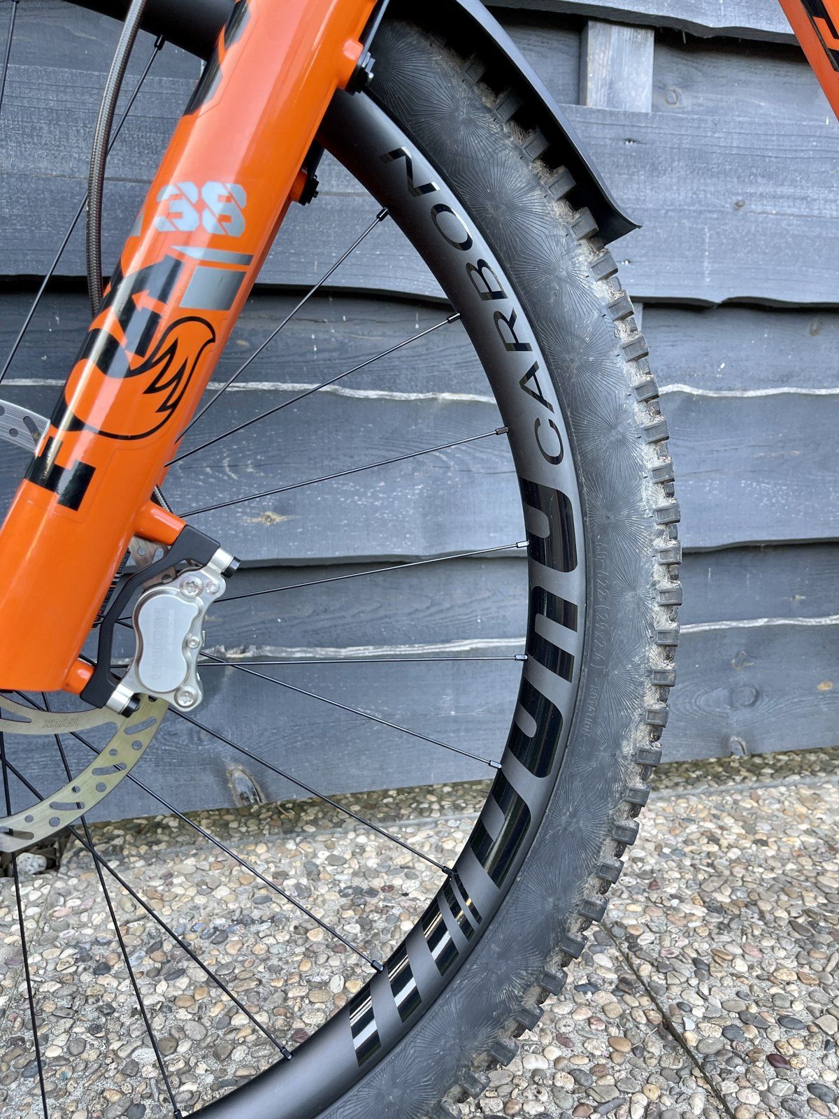

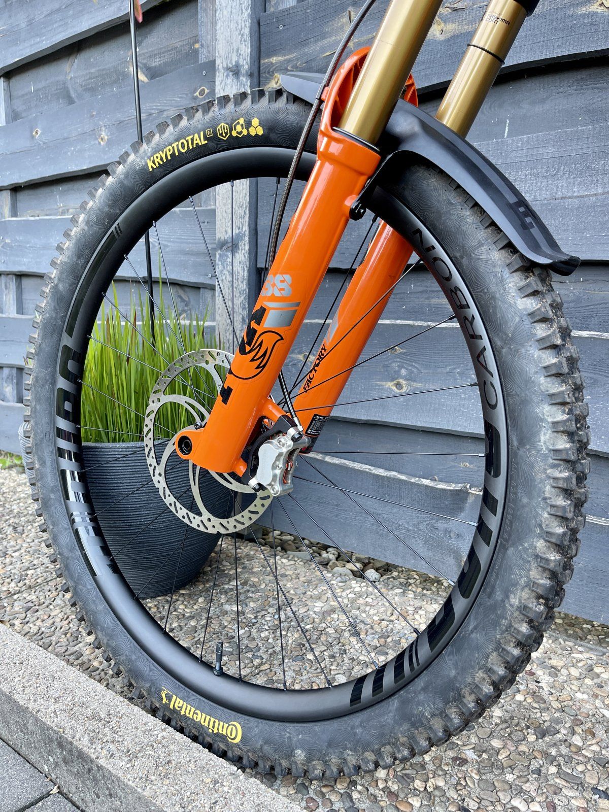

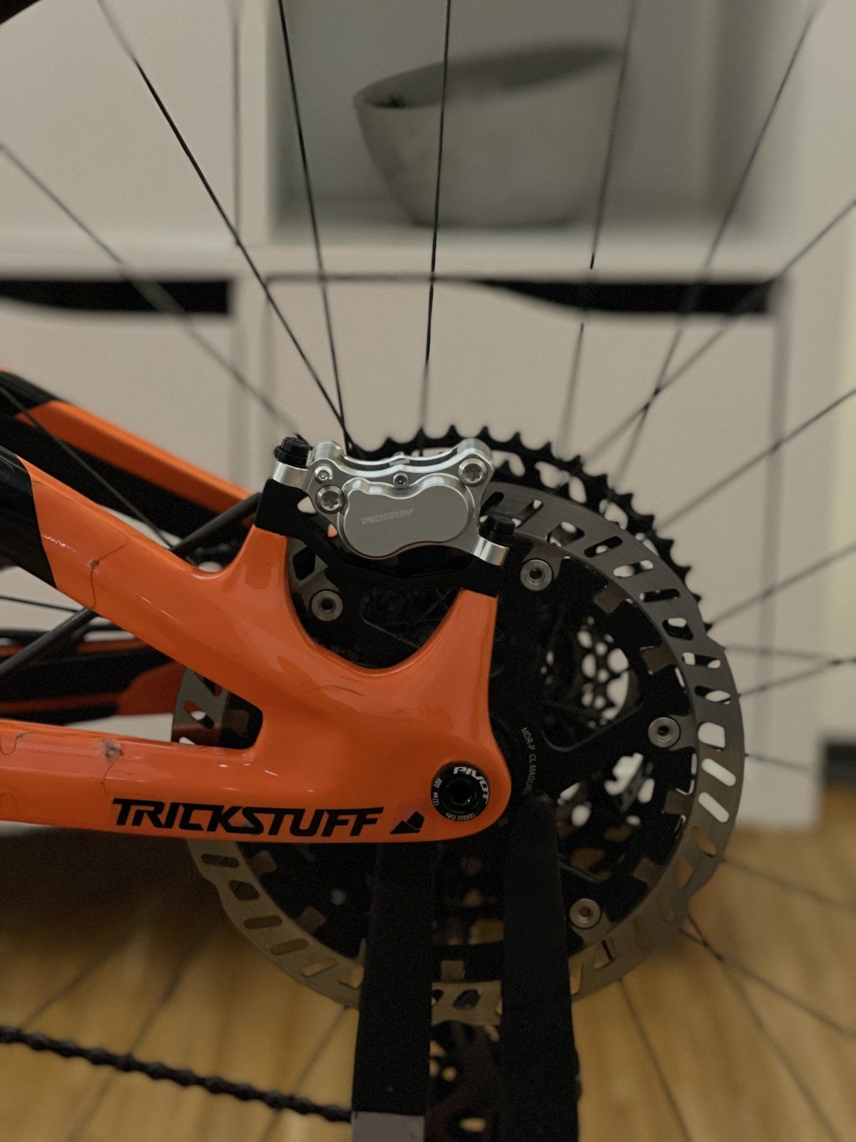

die Befestigung der Bremssättel sieht ungesund für Rahmen/Gabel aus, oder hat Trickstuff da irgendwelche fancy dünnen Kugelpfannen-Unterlegscheiben?

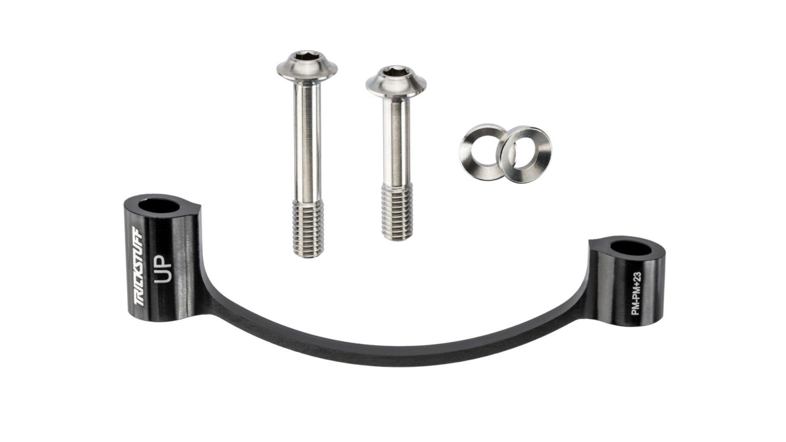

Sind Unterlegscheiben dazwischen, ja. Aber nur "normale". Danke für deinen Hinweis. Im Lieferumfang waren tatsächlich Kugelpfannen-Unterlegscheiben enthalten. Habe diese gerade verbaut.
Würde mich im Nachgang dennoch für den technischen Hintergrund interessieren warum das weglassen Probleme schafft.
Danke dir!
Weil beim +23mm Adapter der Sattel "etwas schief" zur PM Aufnahme steht und die Schraubenköpfe nicht im 90* Winkel aufliegen. Dies sollte man mit Kugelkopfschrauben/Scheiben ausgleichen, da man sonst eine "Verspannung im Sattel" erzeugt.
Halten und funktionieren wird es auch mit normalen, nur ist der shitstorm bei einer MXA ein willkommener, wenn man es falsch macht 😂
Ich persönlich hätte silberne Trickstuffadapter mit den entsprechenden Titan-Kugelkopfschrauben genommen 🤷🏻‍♂️ Der schwarze Adapter und die Schrauben passen nicht so wirklich optisch! Sieht zu sehr nach "Zebra" und v.A. billig bzw. klobig aus 🙈 Sind es Shimanoadapter 👀 🤷🏻‍♂️🤦🏻‍♂️
Warum sollte irgendwas schief stehen? Wenn die PM Aufnahme an Gabel Plan und winklig ist, ein gescheiter Adapter verbaut ist, sollte am Ende da nix passieren.
Wird auch teils im Weltcup so gefahren, scheint also auch ohne Einschränkungen zu funktionieren.
Aber macht auch bei solchen Sachen jeder seine Erfahrungen
Weil der Adapter "schief" bzw. auf die angesprochenen Schraubenköpfe ausgelegt ist ☝️
Wie gesagt, halten wird es, ist aber hier im Forum nicht gern gesehen - v.A. nicht bei einer 1300€ Bremse 😄
Wenn du auf dem Foto auxh noch Beilagescheiben zwischen Adapter und Sattel gibst passt der Abstand zum Rahmen und damit der Adapter nicht mehr zur jeweiligen Scheibengrösse.

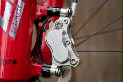

Die (konkaven) Scheiben sollen ja auch zwischen den (konvexen) Schraubenkopf und den Bremssattel oben.
Den Adapter gibt es auch in silber und passt definitiv besser (zum Pivot und auch zur roten Gabel - aber das ist natürlich Geschmackssache 🤷🏻‍♂️ ) als ein schwarzer!
Auf dem Bild sind aber Edelstahlschrauben verbaut - beim budget des Pivot sollten es schon Titan sein, sind noch nen Tick hübscher bzw. Schraubenkopf und Scheibe im Durchmesser etwas kleiner ☝️
Danke @senkaeugen fur deinen Input und die Hinweise! Hatte ich so nie bedacht.
Die Adapter hatte ich noch von der vorher montierten Magura da. Ich gebe dir aber recht, die original silbernen von Trickstuff liegen mir schon länger im Auge. Hatte sie nicht bestellt da es so gepasst hat.
Nach einer "Kritik" kann ich es aber so nicht mehr lassen... 🙈 Werden bestellt! 😅
Gibt ja auch PM20/23 mit 4-Schrauben (Intend z.B., würde aber bei der MXA vermutlich nicht passen!).
das wäre natürlich gut zu wissen obs vlt passt z.b. mit nem hope adapter. Die variante mit 4 schrauben würde ich immer bevorzugen wenn es möglich ist diese zu verbauen.
