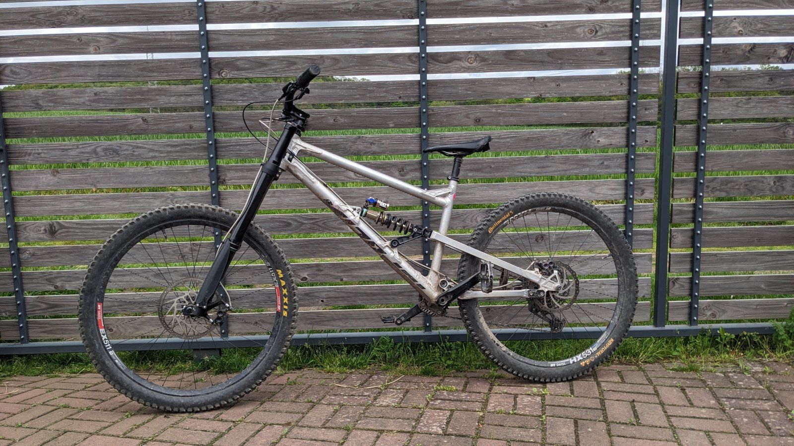

Aktueller Stand meines Testbikes. Die Dorado werkelt mit 180mm Federweg.
Der Zaun ist ein echt ungeeigneter Hintergrund, für ein spannendes Bike— fährst du das im »Endurobetrieb« oder shuttelst du damit meistens? (Interessiert mich echt)
Da gebe ich dir Recht und verspreche ein besseres nachzureichen.
Fahre primär Touren damit, im Bikepark wird es aber auch bewegt.
Bin mit 1.93m recht groß und mit 115kg auch nicht leicht. Das Rad ist von den Komponenten her daher eine Evolution der Haltbarkeit.
Die Dorado macht was die Steifigkeit in Fahrtrichtung angeht und durch die Funktion von Luftfeder und Dämpfung einfach enorm Spaß.
Beim Stolperbiken hat sie aber auch Nachteile. Lehnt man sich mit dem VR an, dreht der Lenker durch den Flex noch deutlich weiter.
Hinten 36 Speichen , sonst hält das nicht lange. Und da habe ich schon wirklich viel ausprobiert.
Der Rahmen ist ein G1 in XL, welches demnächst rund 4cm länger wird :)
Dorado im Enduro ist gar nicht so schlecht. ;)

Das G1 ist ja leider auf eine relativ kurze Gabel ausgelegt. Zudem komme ich mit den 180mm super hin, bzw. habe noch Reserve übrig.
Die Gabel rauscht halt kein bisschen durch den Federweg, das ist schon deutlich anders als zb. eine ZEB (die auch schon ganz gut ist :)).
