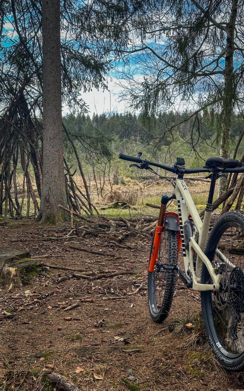

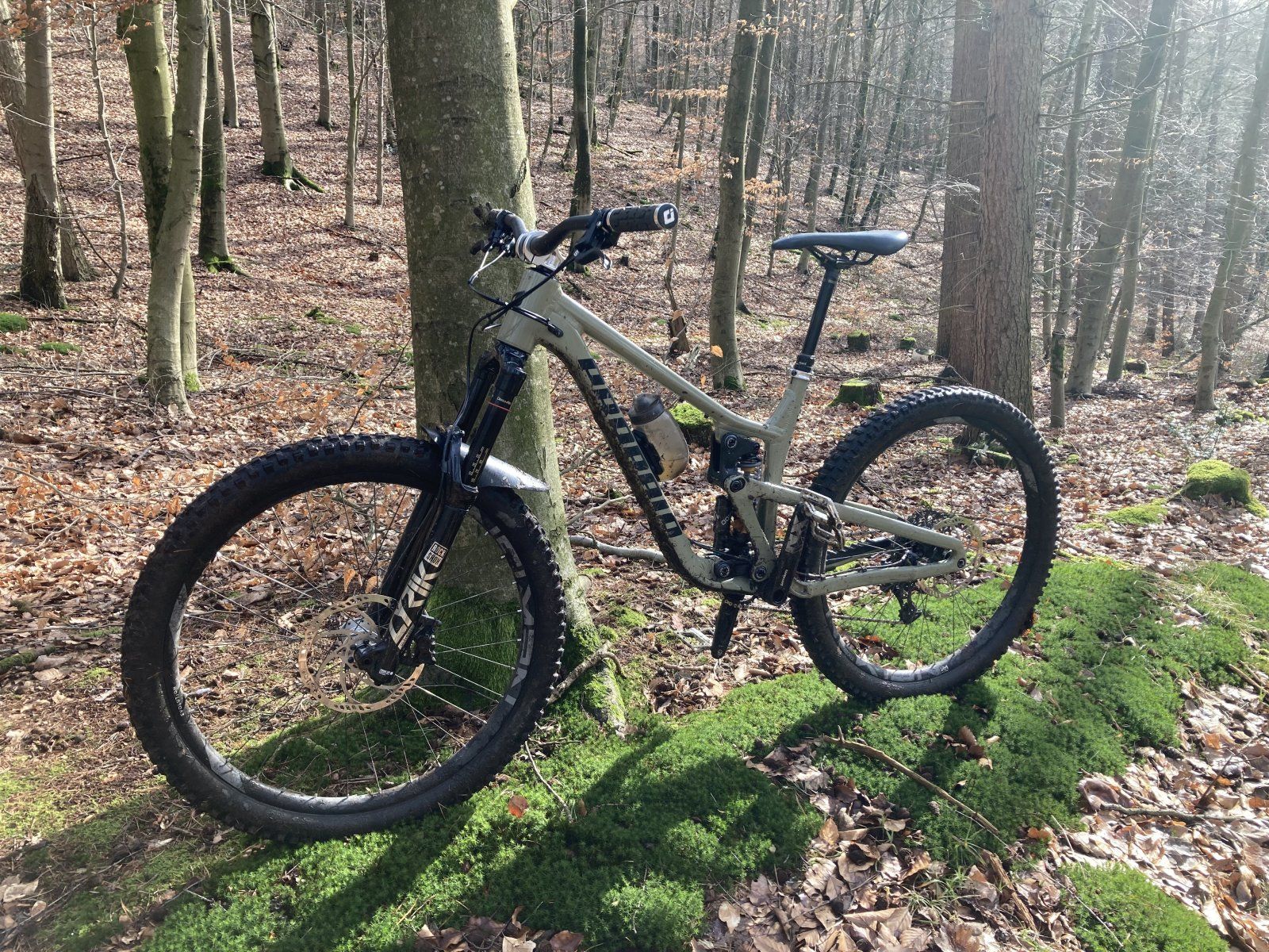

Gestern Abend wurde der Aufbau fertig. Heute erste Ausfahrt 😍

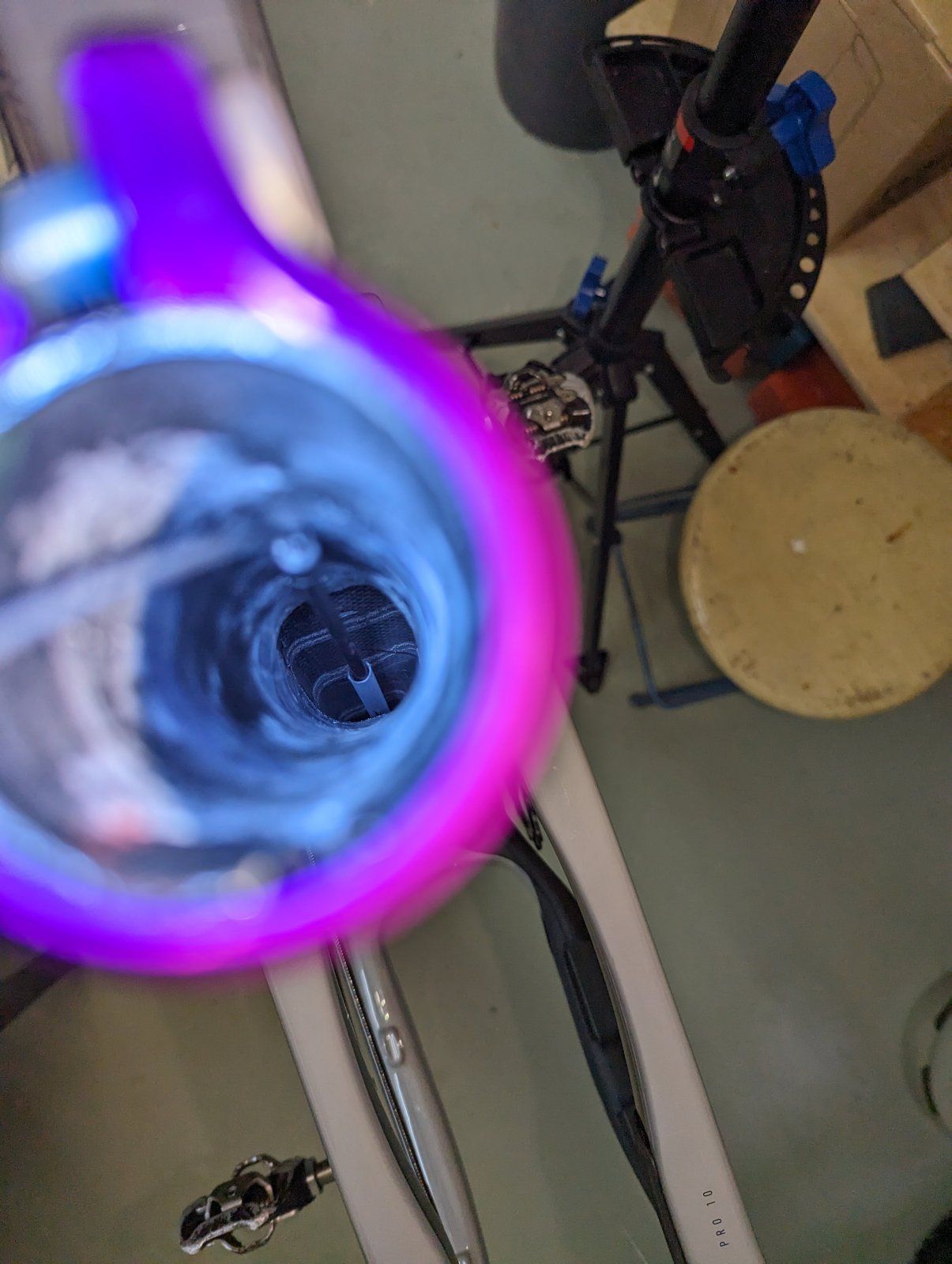

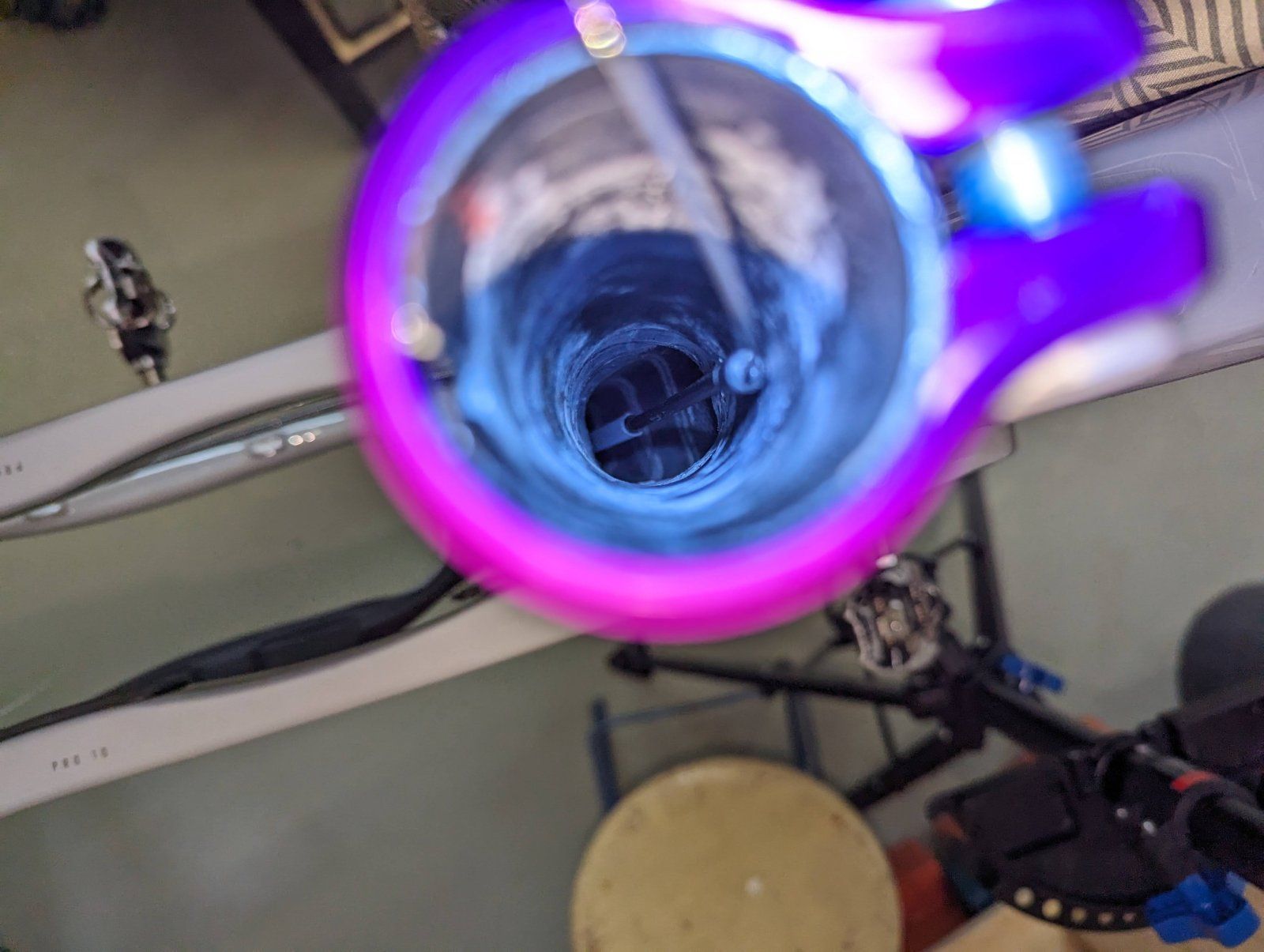

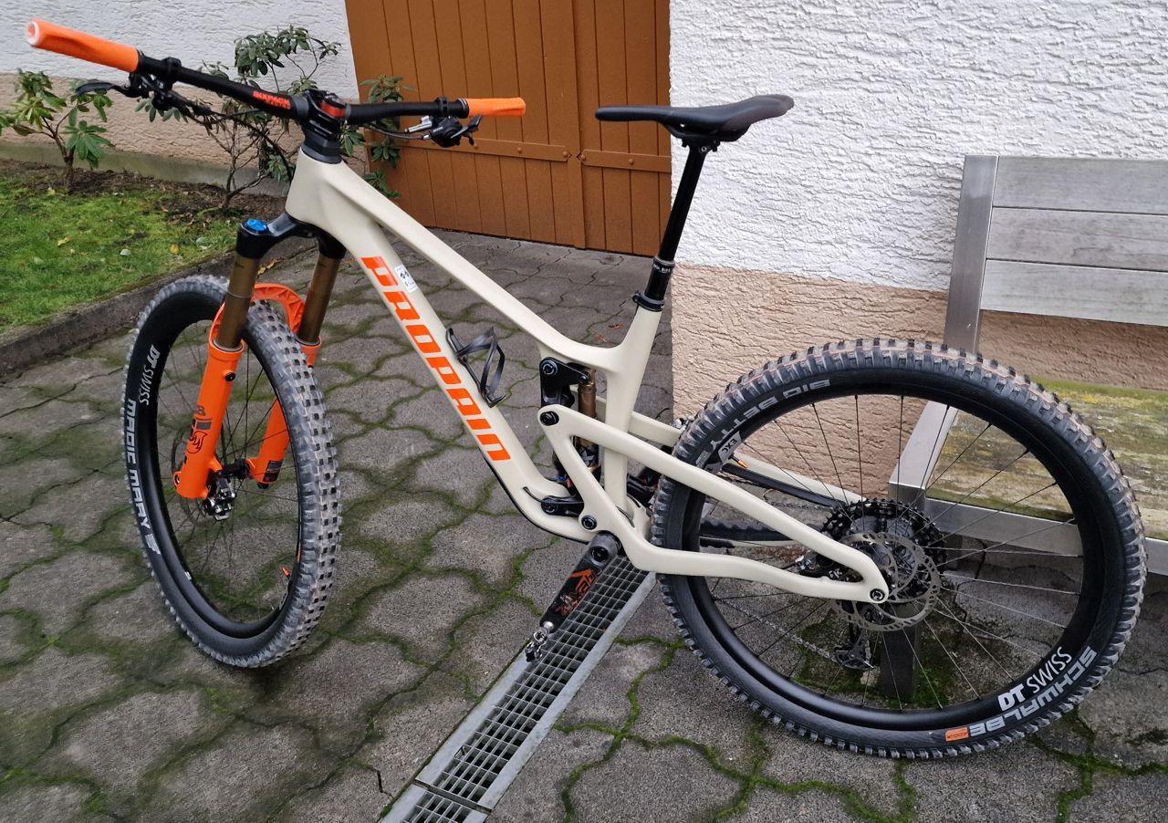

So, mein Spindrift CF 27,5" Rahmen ausm Abverkauf ist jetzt auch verbaut. Mir gefällts 8-)
Das einzige was ich euch nicht vorenthalten will ist diese Sache mit der Einstecktiefe für die Sattelstütze. Auf dem Bild seht ihr eine Oneup V2 Dropper 210mm. Auf dem Bild ist sie maximal eingeschoben.
Meine Vermutung ist, dass es ein bisschen Glücksache ist, wie weit die Sattelstütze in den Rahmen geht. das ist abhängig davon wie lange das Führungsröhrchen im Rahmen ist. Hier zwei Fotos dazu:
Nach meinem Gefühl beim Einstecken, steht die Sattelstütze an diesem Führungsröhrchen an und nicht am Rahmen. Vielleicht ist es bei meinem Rahmen natürlich auch nur besonders lang...
Vielleicht hilft es ja dem einen oder anderen.

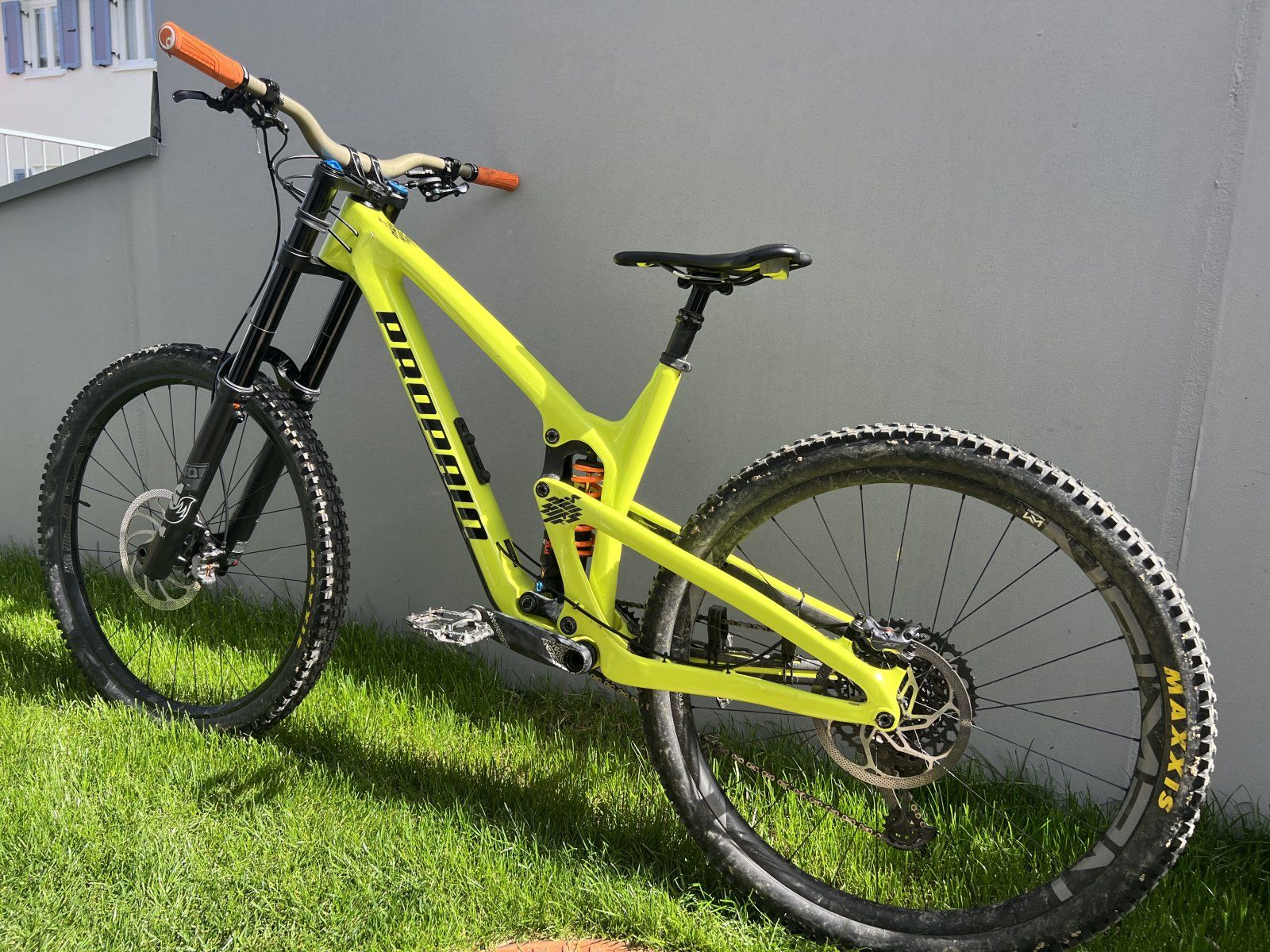

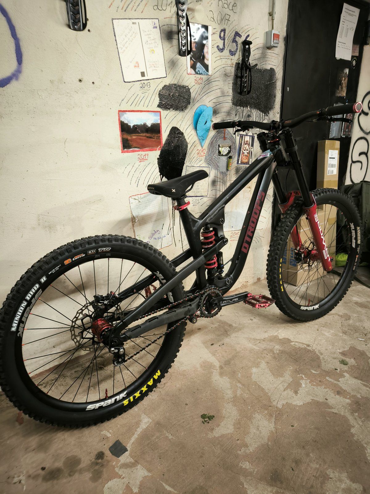

Nach unzähligen Stunden in der Werkstatt,Testfahrten und dummen Kommentaren, ein Rad mit möglichst wenig unnötigem (Verwendungszweck, no offense) empfindlichem Zeug, was eh die meiste Zeit kaputt ist. Mal was anderes, ohne aufs Gewicht oder die Zeiten zu gucken. Nur auf den Spaß, einfach möglichst stabil und Trickfreudig. 26 ain't dead, zumindest in meinem Trotzwunschtraum.^^
Spec.:
Modell: Spindrift (mod.2022)
Größe: S
Laufrad VR/HR: 27,5"/26" (Spank/Industrie Nine)
Fahrwerk VR/HR: 200mm DC/180mm coil (RockShox/RockShox)
Bremse VR/HR: 200mm/200mm (Hope/Galfer)
Cockpit: B.=780mm, R.=35mm, L.K.: 35mm V.L.: 45mm
(Race-Face/Truvativ)
Antrieb: 30t/13T, Single-Speed, 165mm (Race-Face, ,KMC, Reverse)
