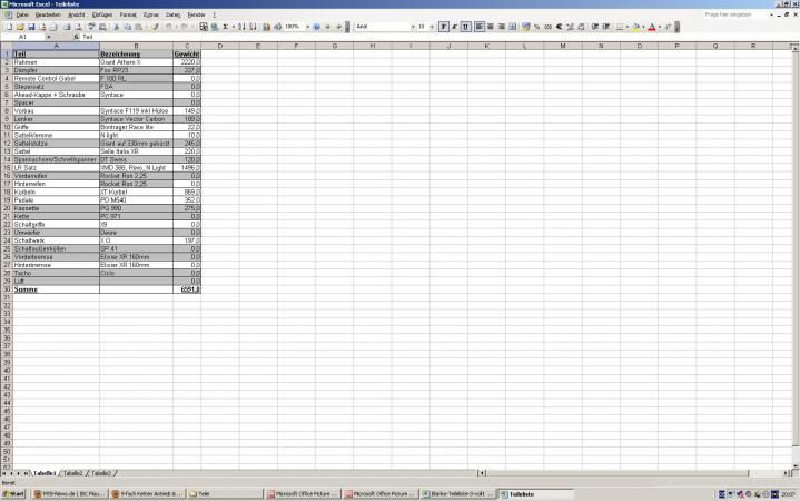

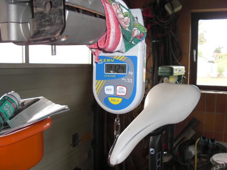

ich möchte Euch mal mein Anthem X zeigen.
Basis ist ein X 3 welches ich bis auf den Rahmen, Steuersatz, Sattelstütze und Umwerfer umgebaut hab.
Heut hab ich es mal an die Waage gehangen(11,24kg). Ich hatte mit etwas weniger gerechnet... Daraufhin mussten noch ein paar Gramm weichen: Ich hab dann mal noch die vordere Bremsleitung gekürzt, den Zug vom Remote gekürzt und die Schelle für die Remoteleitung entfernt. Als nächstes wird noch der Umwerfer getauscht -40gr. Außerdem ist noch geplant andere Schnellspanner zu verbauen. Was meint Ihr, was sonst noch Gewichtsmäßig auffällig ist?

ich würde sagen Schnellspanner, Sattel, Sattelstütze und Bremsscheiben

Schnellspanner ist klar, Sattel wär auch ne Idee - vielleicht den SLR TT...
Sattelstütze hab ich noch nix richtig leichtes gefunden mit Setback.
Die orig. hab ich ja gekürzt und bringt jetzt noch etwa 240gr. auf die Waage.
Für 30-40gr bei der Stütze einzusparn möcht ich nicht 100€ hin legen.
Bremsscheiben möcht ich nur tauschen, wenns nicht auf Kosten der Sicherheit geht, was bietet sich da an?

Hi,
Bremsscheiben würden etwa 30gr. pro Stk sparen, ich denke da lässt sich für wenig Geld was holen.
Die Kasette hat etwa 275 gr., es ist ne 11-32. Ich denke mit einer anderen Übersetzung komm ich nicht zurecht, weil ich das 32er an steilen Anstiegen brauche.
