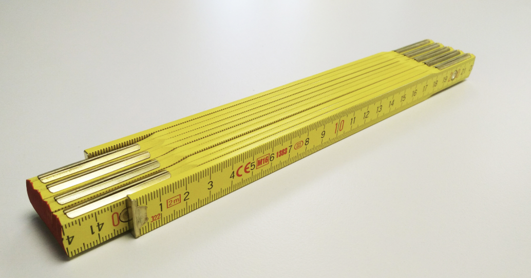

Ich hatte es Dir doch echt im Detail beschrieben, lese es Dir doch noch einmal durch. Du stellst die beiden Schrauben so ein, dass das Rad beim Drehen nicht an einer der Schrauben stößt. Beide gleich. Dafür gibt es ein Werkzeug:
