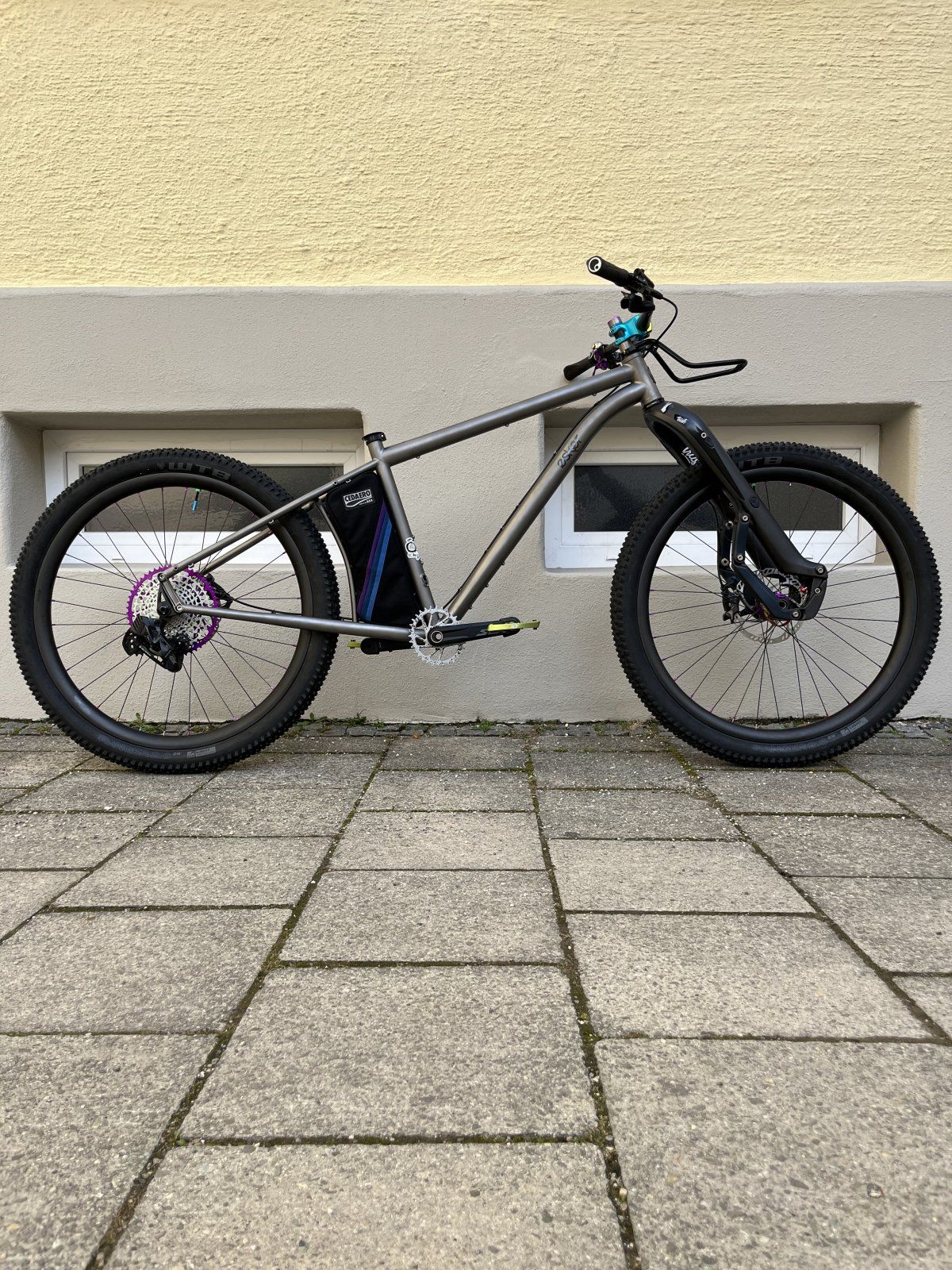

Ja, okee…
Ich finde auch, dass das sehr gut passt…nicht nur optisch, sondern auch von der Charakteristik der Gabel, die ich von der Shrednoodle gewohnt bin.
Insgesamt sieht‘s schon ziemlich nach Fahrrad aus, auch wenn‘s sicher Leute geben wird, die das so nicht unterschreiben würden. 🤭

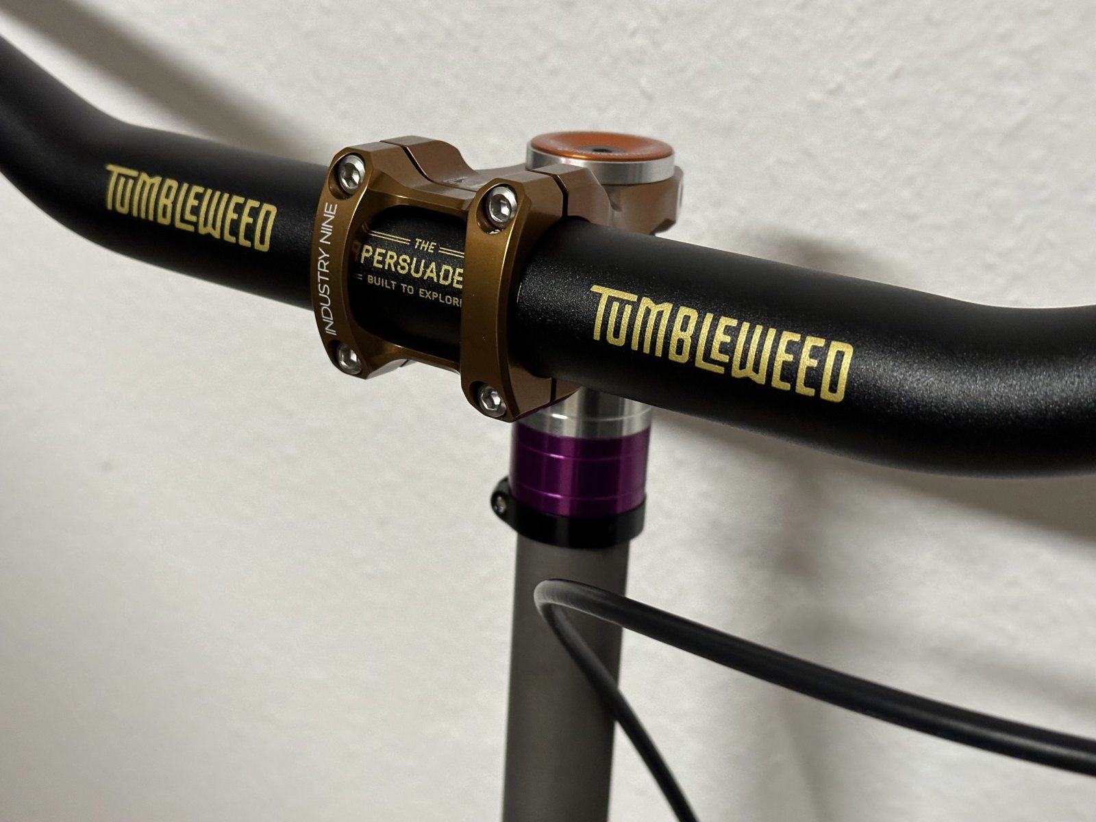

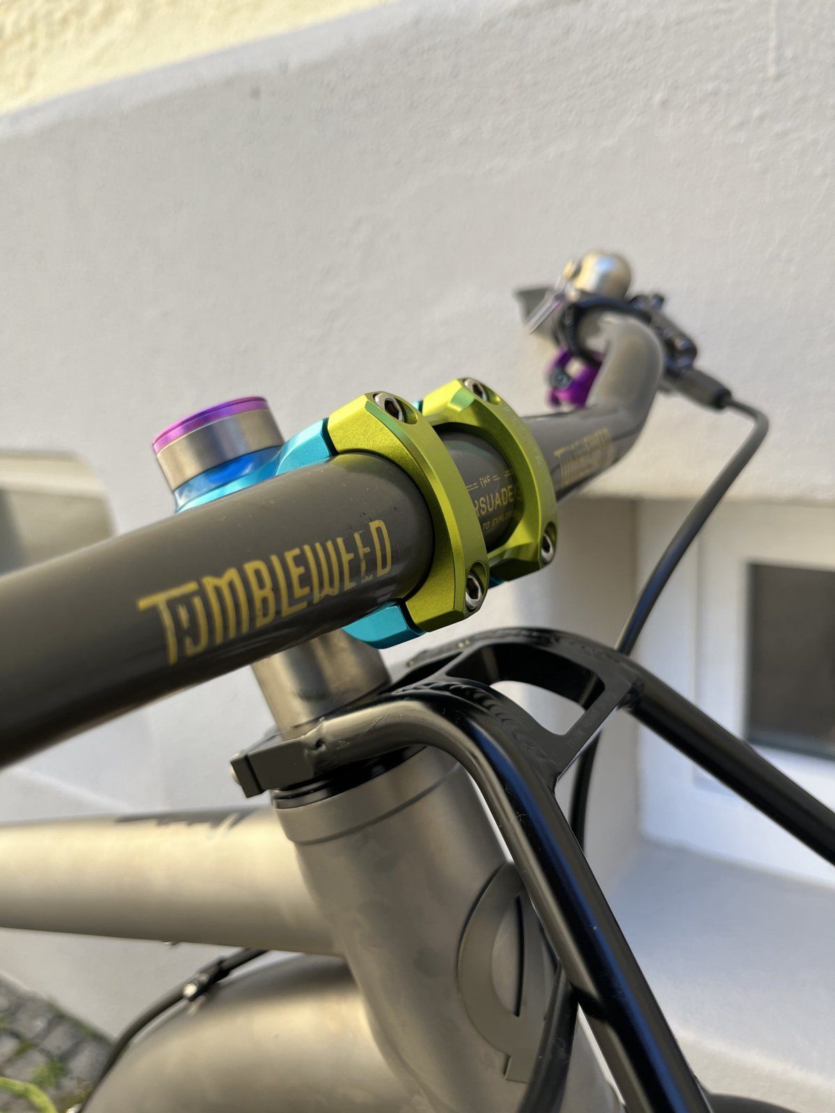

Ist das der Racktime-Bügel unterm Vorbau?
Ja genau.
Voll toll und sehr kundenfreundlich, dass erst auf der Schachtel erwähnt wird, dass das Teil nicht für Carbonschäfte zugelassen ist. Ich bezweifle aber stark, dass da was passiert...es ist ein 50 mm tiefer Expander drin, das Teil sitzt fest und viel Gewicht wird da nicht draufkommen. Ich rechne mit max. 2 kg, zugelassen sind 5 kg. Davon abgesehen klemmt der Vorbau ja auch am Carbonschaft und da wirken nochmal ganz andere Belastungen...
Aber grundsätzlich ein cooles Teil, leicht, günstig und sieht auch ganz schickt aus.

Das hab ich auch gerade gedacht. Was für ein Radstand. Aber Fabian Du könntest noch den Schriftzug von der SLX abmachen. :bier:
Der Radstand beträgt auch mit der Trust 1350 mm. Das sieht nur länger aus...und lustig irgendwie, nur knapp 70 mm länger als die Noodle, trotz 160 mm mehr an Kettenstreben. 🤭 Der Schriftzug gefällt mir, der darf bleiben.

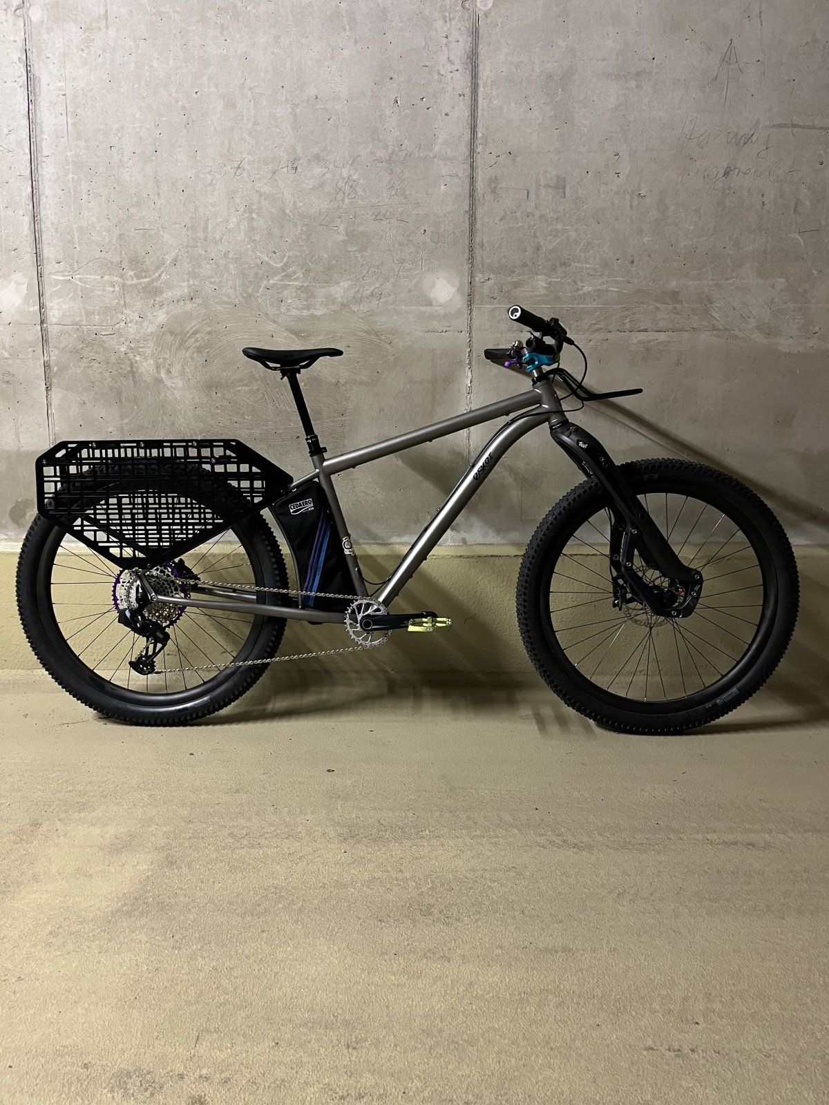

Ich hab auf jeden Fall Bock auf Berge...möchte u.a. den Zillertal Trail damit machen, dann nochmal für ein paar Tage in die Gegend um Bormio, in den Bayrischen Wald und 'ne Acht um/durch die Ammergauer Alpen fahren, die ich während Corona mal gebastelt habe und die noch auf der Liste steht. Außerdem auch Tages- und Wochenendtouren im Gebirge auf Geläuf, das für die Shrednoodle zu zahm ist und wo ich es komfortabler als mit dem Mehteh haben möchte.
Wirklich lange Touren durch abgelegene Regionen wie die Iceland Divide sind noch nicht geplant, aber ich werde das Rad (hoffentlich) auch für kleinere Trips mit meiner Freundin und ihrem achtjährigen Sohn nutzen und da dann eben den Großteil des Gepäcks transportieren. Da kommt dann z.B. das Vierpersonenzelt auf den Gepäckträger und so weiter...
Ich denke jedoch, dass ich das Rack gar nicht permanent am Rad lasse, weil ich es für die meisten Touren nicht brauchen werde. Aber es mitzubestellen, das war ein No-Brainer, sowohl wegen des Buddy-Discounts als auch wegen der Versandkosten, die so nur einmal fällig wurden. Und haben und nicht brauchen ist bei solchen Dingen besser als brauchen und nicht haben. ;)

Heute bin ich ein bisschen rumgerollt...das Gefühl, im statt auf dem Bike zu sitzen ist stark ausgeprägt, beim Rauffahren von Rampen (nix Langes, eben aus der Tiefgarage und so) merkt man, wie stabil und satt das Rad sich anfühlt. Allerdings fühlt es sich beim Versuch, das Vorderrad hochzuziehen auch so an, als würde jemand gegenhalten. 😁
Bei Hindernissen (ich kann bis jetzt nur von Bordsteinen sprechen) kommt der Schlag aufs Hinterrad mit Verzögerung, das ist ziemlich ungewohnt. Ich würde sagen, dass man diese Eigenheiten kennenlernen muss und sie dann aber wahrscheinlich zu seinem Vorteil nutzen kann.
Eine agile Fräse für technische Trails wird aus dem Esker auch unbeladen nicht werden, aber für das, wofür es gedacht ist, kann ich mir vom Gesamtkonzept des Bikes her kaum etwas Besseres vorstellen.
