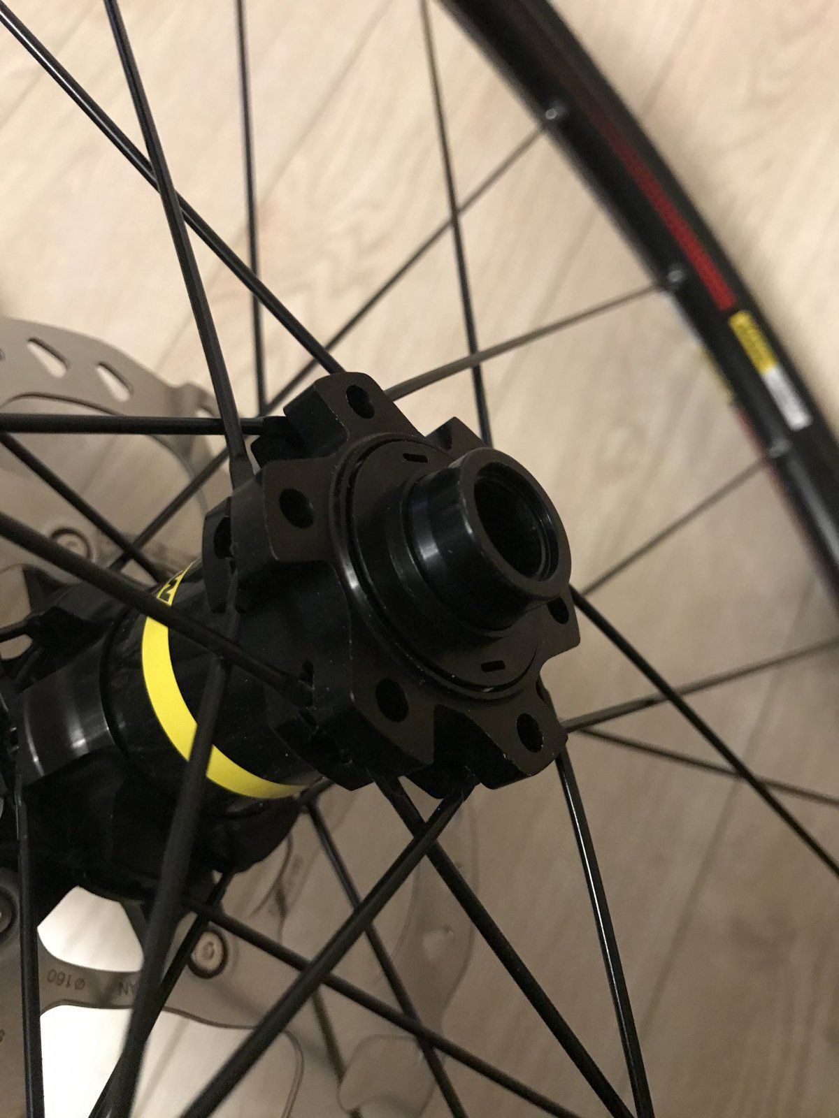

Du hast eventuell die Nabe in der falschen Breite gekauft.
Hast Du einen link zum gekauften Laufradsatz ?
Du brauchst: 12x142mm hinten und 12x100 vorne
Bei soviel Ahnungslosigkeit (keine Wertung !! ) würde ich einfach den Krempel nehmen und zum nächsten Rodsporthändler gehen .
Dann kannst du dir noch die Bremsen auf beide Laufradsätze einstellen lassen .
Spar dir einfach den Stress .
Dort kannst du dir dann ja immer noch erklären lassen was Sache ist .
Inzwischen wird es draußen langsam wieder dunkel, Fotos?
Denke auch hier sind die falschen Adapter montiert, zumindest wenn man die wirre Beschreibung so deuten kann.

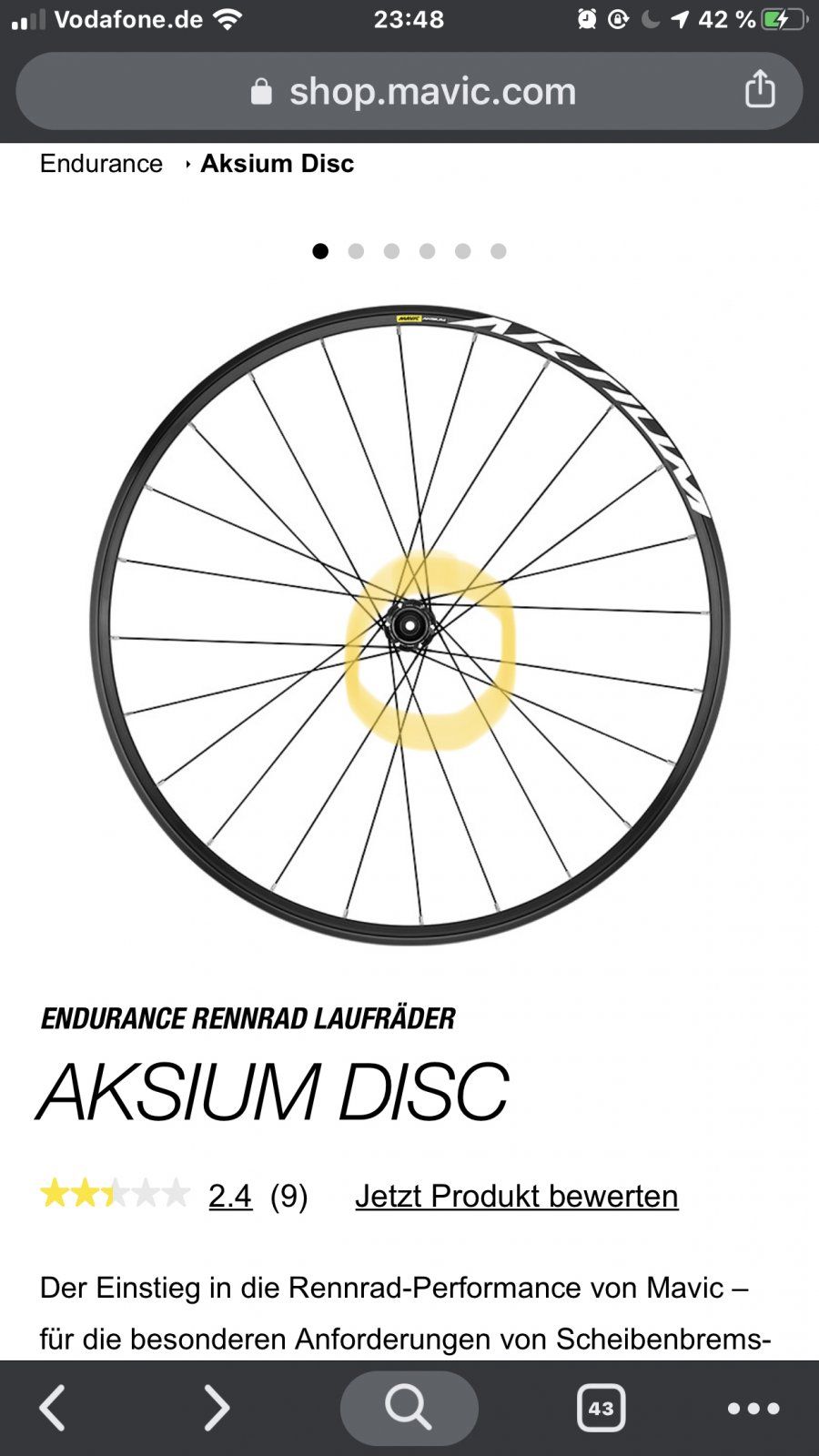

Das ist der Link zu den Laufrädern:
https://shop.mavic.com/de-de/aksium-disc-rr0989.html#1028=3283
Die Laufräder sollten nach der Beschreibung passen.

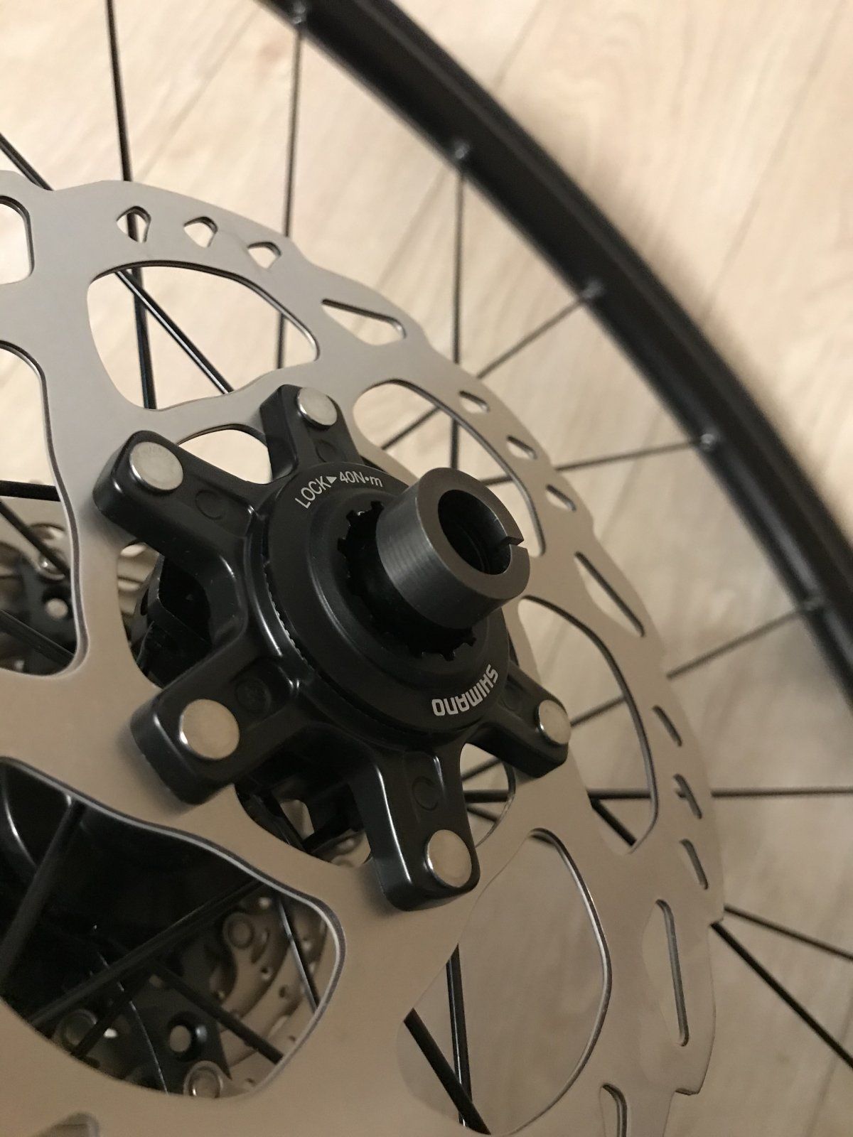

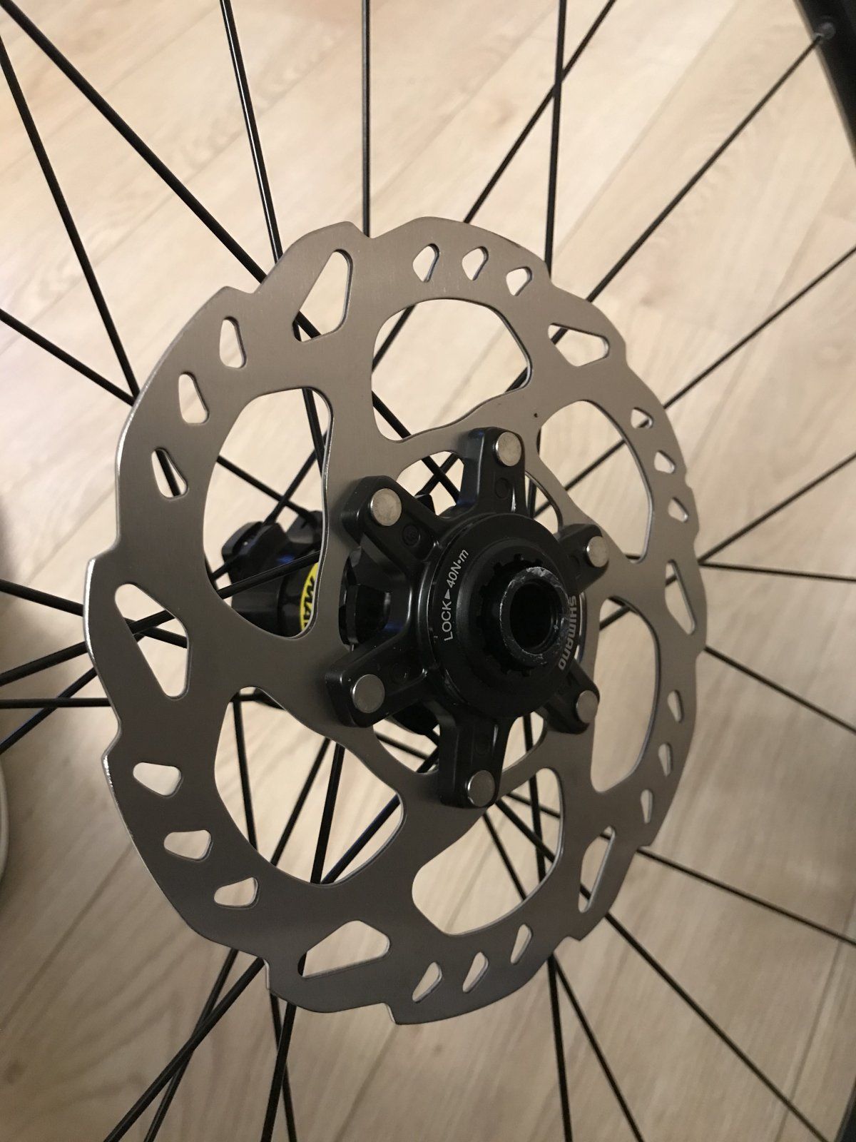

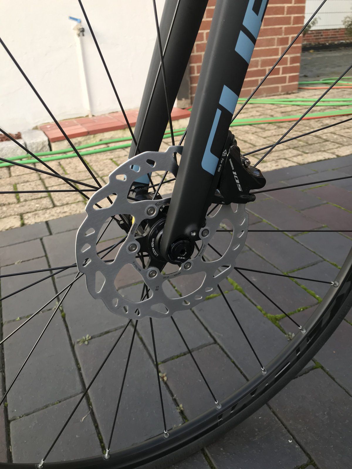

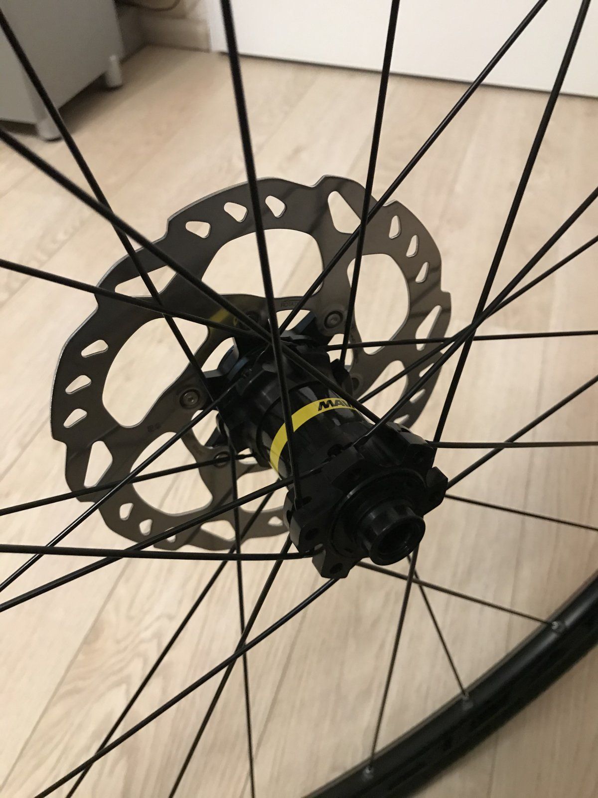

Habe jetzt mal das vordere Laufrad fotografiert. Endkappen sind drauf.
Bremsscheiben sind Shimano SLX SM-RT70 Bremsscheibe Centerlock 160mm

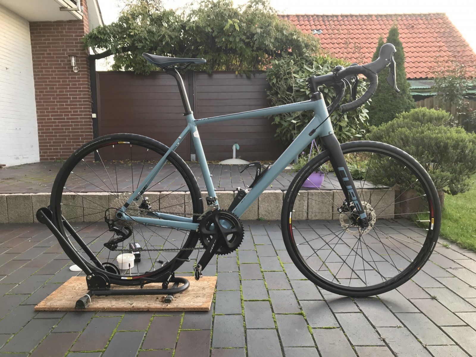

Ja, jetzt passt es.
Allerdings schleifen die Bremsscheiben leicht. Also die Räder laufen nicht ganz “rund”. Sollte ich jetzt zum Händler gehen und die Bremsen einstellen lassen, oder einfach fahren. “Schleift sich das ein?”
