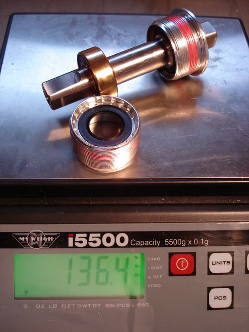

atik vierkant: 136g (ohne mittlere stützhülse)

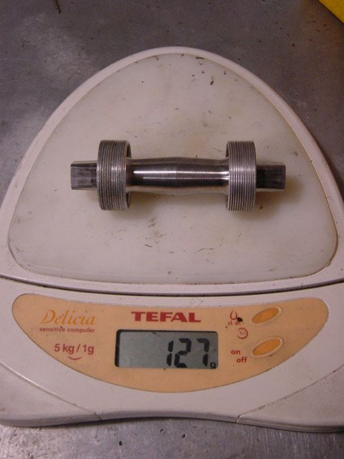

ich hab unterdessen noch andere lagerschalen verbaut und steh jetzt bei 127g (103mm welle, extragrosse ceramic-hybridlager)
gleich schwer wie mein bislang verbautes FRM/Ritchey innenlager: 127g mit 103mm Ritchey Ti welle und gekürzten FRM lagerschalen.

Nicht das Tune-das Atik!
ich hab kein 113er Atik wiegen können.
bei den FRM Titan-innenlagern machte die achslänge pro 3mm jeweils ziemlich genau 4 gramm aus.
das 107er FRM wiegt 143g, das unten abgebildete ist ein 110er: 147g
