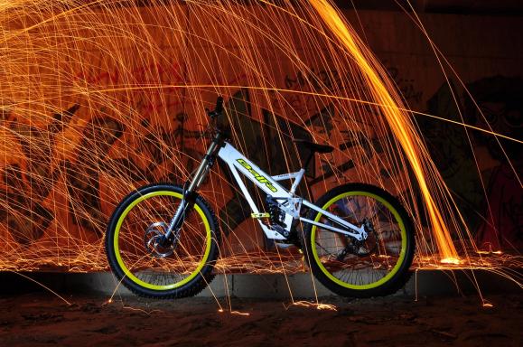

damit das hier nicht untergeht, mal ein aktuelles Bild von meinem Rad...:)
Hammer Bike! Neid !!!
ahja... hab ja auch eins :D
ich hab zwei! :D
was macht dein Riss? ist echt das erste Balfa das ich mit einem Riss gesehen habe...
Das ist ja mal ein geiles Foto! Der Schatten kommt extrem gut!
Gruß, Kiwi.
danke, ich habe noch weitere Bilder gemacht...der Bild Auschnitt ist nicht der Knaller, war erstmal ein Test...
