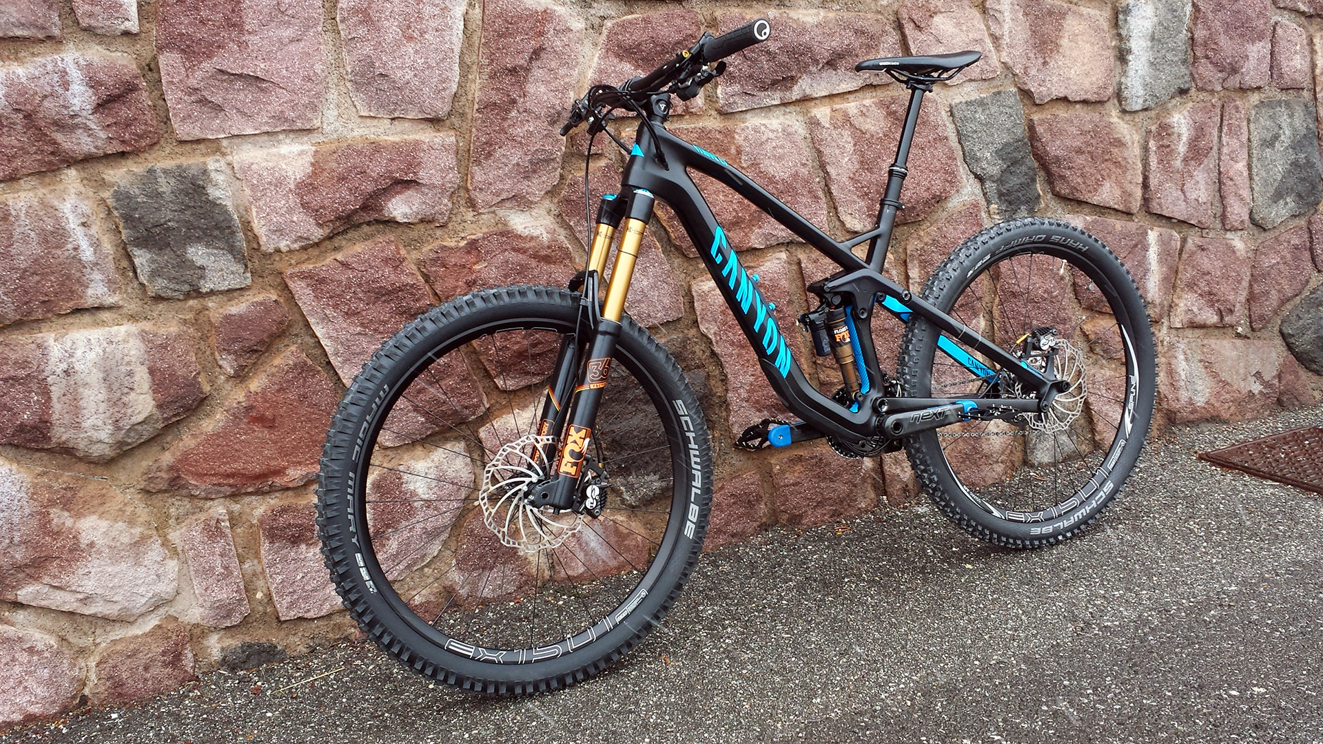

Bei den EX1501 hat sich nun n bissl was getan, ein Teil des Schriftzuges wurde entfernt
Hier nur das Vorderrad
Find so schon grenzwertig mit der menge an blau. Aber da ist mein referenzpunkt auch arg verschoben... Fänds echt geil wenn der dicke canyon schriftzug schwarze folie wäre.
160 schwarz da ansonsten zu viel blau.
Muss eh schaun wie lange es so bleibt, stealth is im hinterkopf und wird wohl bald kommen.
Gesendet von meinem GT-I9505 mit Tapatalk 2
Joa, ich fänds cool.
Klar, am Unterrohr ist schon viel blau.
Aber im Bereich der Wippe is ja fast alles schwarz.
Bin mal gespannt wie´s weiter geht....
