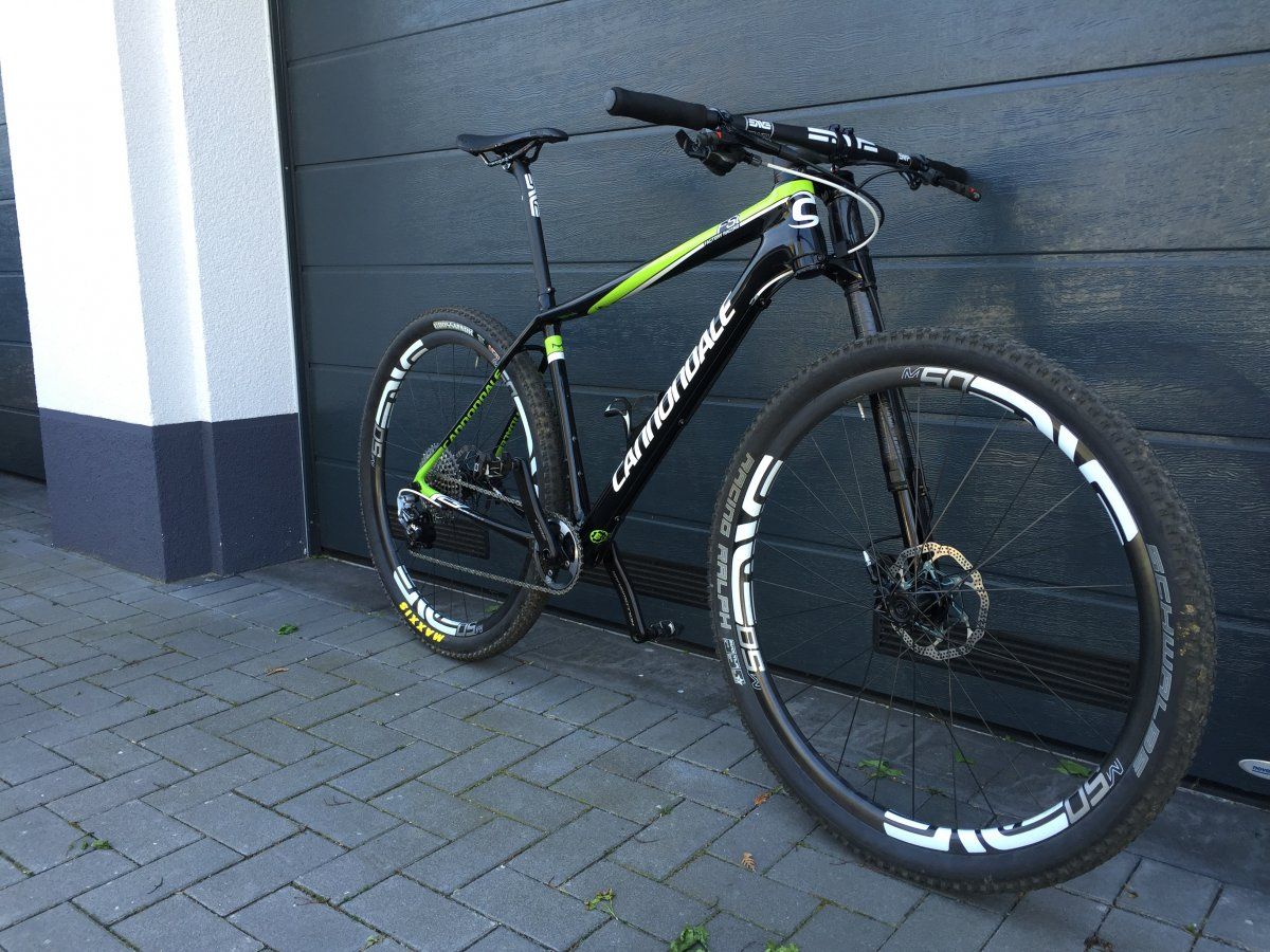

Moin Gemeinde,
Mein FSI ist nun fertig, bis auf die schwarzen Enve-Decals.
Nach Testkilometern in den Bergen und in der Ebene, bin ich der Meinung, dass das FSI schon ein techn.Fortschritt gegenüber dem F29 ist.
Im Uphill habe ich ein besseres Gefühl, auf dem Trail ist das FSI wendiger. Dies ist aber auch dem kürzeren Vorbau zu verdanken.
Längere Vorbauten scheinen das FSI-Konzept zu zerstören. Testweise hatte ich einen 110er montiert, es war "nicht fahrbar" vom Gefühl her.
Downhill: Wie einige berichtet haben, soll das FSI nervös bzw. unruhig sein , kann ich nicht bestätigen. Vielleicht nehme ich es einfach nicht wahr..... In der Ebene sind beide Bikes(F29 und FSI) gleich auf.
Fakt ist, auf meiner Hausstrecke habe ich gestern alle Bestzeiten ,der einzelnen Streckenabschnitte "gekillt".......
Alles meine persönliche Meinung...

Cannondale hat ja auch eine ziemliche 180 Wende mit seiner Geometrie hingelegt.
Aktuell ist es ja mehr oder weniger das Beste vom Stumpjumper (kurze Kettenstreben) und Superfly (Flacher Lenkwinkel und mehr Offset), während das F29 lange Kettenstreben und einen steilen Lenkwinkel hatte...
Eine Frage: Wie siehts mit den Kletterfähigkeiten aus, untersteuert das Rad in engen, steilen Spitzkehren? Große, langbeinige Fahrer bekommen mit den kurzen Kettenstreben und der Setbackstütze ja schon sehr viel Last aufs Hinterrad, bzw. wenig Last aufs Voderrad...
