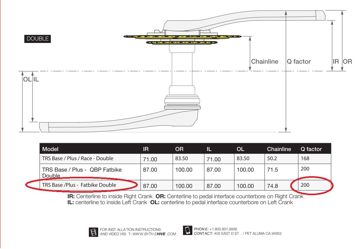

@Kokopelli,
Das Canyon Dude ist mit der E 13 TRS Doubel ausgestattet und hat einen Q-Faktor von 200mm. Dieser Q Faktor ist für eine Fatbikekurbel sehr gut.
Du kannst damit ohne Probleme eine 4,8 " Reifen fahren und hast trotzdem einen komfortablen 6mm Abstand von Reifen zur Kettenstrebe.
Die geschwungene Form der Kettenstrebe ist damit die Fersen nicht an der Strebe anschlagen, speziell wenn Du mit etwas dicker auftragende Winterschuhe unterwegs bist. Wenn man zudem, so wie ich , nur mit Klickpedalen unterwegs ist , weis man diesen Spielraum besonders in Trail -Passagen sehr zu schätzen.
Würde man den Q Faktor auf Standard Shimano XT Niveau verringern (ca. 30mm weniger= 170mm) müsste man den maximalen Reifenfreiraum auf 4" Reifen limitieren. Die Hinterbaubreite müsste in diesem Fall 12x177 sein, damit die Kettenlinie passt.
Ich persönlich bevorzuge aktuelle 4" Reifen hauptsächlich aus Gewichtsgründen. 4,8" Bud /Lou bzw Nate haben mir für den deutlichen Gewichtszuwachs (500 Gramm) nicht genug spürbaren Performancegewinn gebracht. Ich könnte mir aber sehr gut einen 4,25" Reifen oder 4,5" Reifen am Hinterreifen vorstellen.
Vorne ist mit einer Federgabel nicht mehr wie 4" notwendig. Mit einer Starrgabel wären 4,25/ 4,5 " auch okay.
Im Winter (zumindest den europäischen Winter im Alpenraum) finde ich allerdings Spikes-Reifen deutlich wichtiger wie einen Größenzuwachs. Wie gesagt das ist meine persönliche Meinung: Ich verstehe auch den Wunsch ganz dicke Reifen fahren zu wollen -sei es aus optischen Gründen. Zum Thema Scheibenbremse: Im Winter reichen mir persönlich sogar die Kombination 140hinten und 160 vorne , da einerseits die kalte Luft für deutlich mehr Kühlung der Scheibe sorgt. Andererseits hat man bei Schnee das Problem das zu große Scheiben nicht warm werden (selbst bei langen Skipistenabfahrten). Dann gefriert der Schnee auf der nur lauwarmen Scheibe zu Eis. Mit kleinen Scheiben hat man gute Chancen eine einigermaßen hohe Scheiben-Temperatur aufrecht zu erhalten damit der Eisbildung verhindert wird. Wenn Eis auf der Bremsscheibe auf normal verschneiten Trails nicht das Problem ist , so verdampfen aufgewirbelte Schneeflocken sehr schnell und es kommt nicht zu dem berüchtigten höllisch lauten Dauergequitsche mit reduzierter Bremswirkung.
Im Sommer rüste ich dann wieder ganz normal auf 160 hinten und 200mm vorne um.
