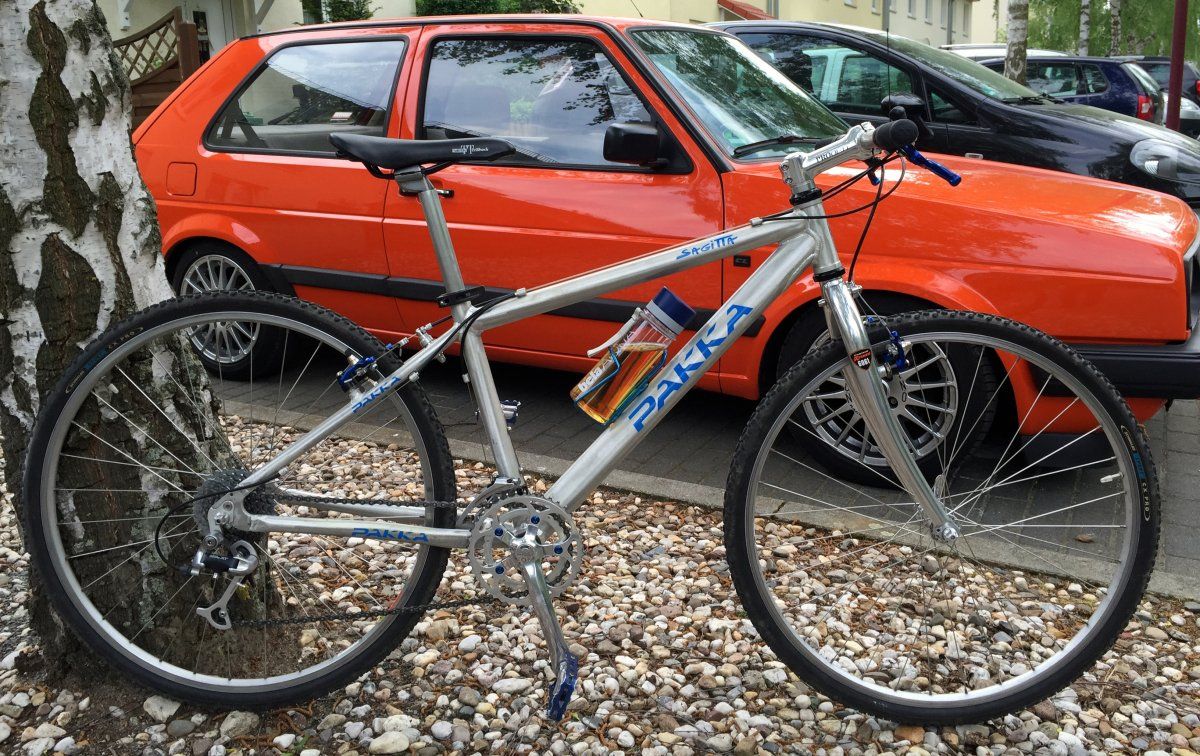

Ich habe auch mal wieder was umgebaut!:D
Diesmal war es aber für den Sohnemann;)
Da das für ihn gekaufte Rocky Mountain
leider noch zu groß für ihn ist:( , habe ich mich ja um einen kleineren Rahmen für ihn gekümmert.:o
Nutzt ja nüscht, wenn es dem Papa gefällt aber der Sohnemann damit gar nicht richtig fahren kann:rolleyes:
Nach meiner Anfrage hier im Forum ist es dann der Pakka "Sagitta" geworden.:)
Vielen Dank nochmal an Stefan!:) STSfreak

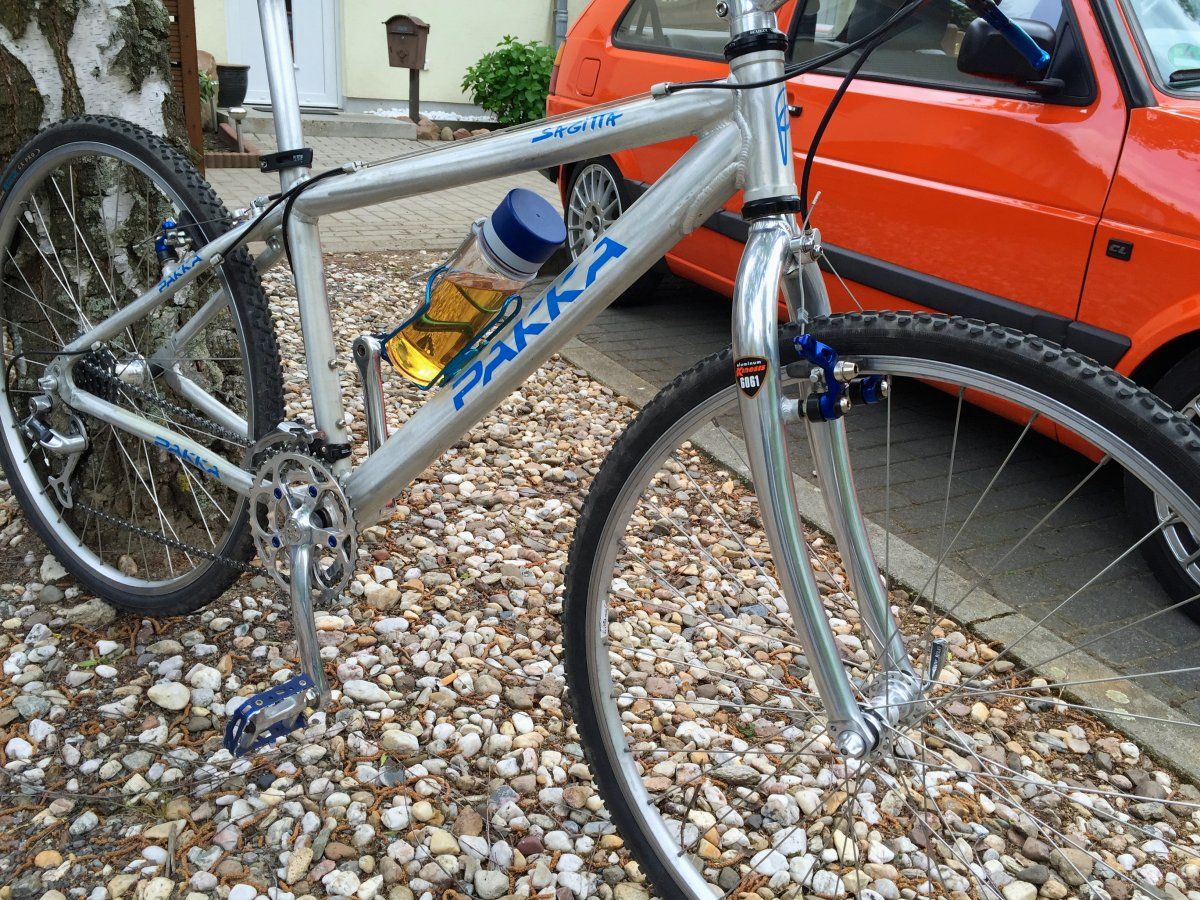

Während der Überlegungen zum Umbau habe ich mich dazu entschieden, die Rock Shox im Rocky zu belassen und mich um eine andere Gabel zu kümmern.o_O
Hier konnte mir wieder mal mein Kumpel Alex mit seinem "Fahrradladen" behilflich sein:daumen:
Kinesis 6061 Alugabel mit nachgewogenen 720 Gramm inkl. der Cantisockel, welche auf dem Bild noch nicht zu sehen sind;)
Worauf ich beim Kauf des Rahmens aber gar nicht geachtet habe, ist die Tatsache, dass er nur für V-Brakes vorgesehen ist:eek:
Nun hatte ich aber das Problem, dass meinem Sohn die blauen Bremsen besonders gut gefallen:rolleyes:
Also mußte ich mir was einfallen lasseno_O
Vorne ergab sich natürlich auch das Problem:rolleyes:
Die nun noch fehlende Sattelstütze in 27,2 hat Markus (Msony) netterweise beigesteuert:daumen:
Und sie kam heute auch noch an!:)
Und das sind die ersten Schnappschüsse von heute vor der Türe;)
Jetzt auch mit zweitem Schalthebel:daumen:
Und natürlich auch dem Umwerfer sowie zweitem Kettenblatt;)
Gesamtansicht
Das Gewicht beträgt übrigens 10,1 Kg:daumen:
Obwohl das nicht im Vordergrund stand:o
Das wichtigste ist, ihm gefällt es;)

Sieht echt nett aus!
Einen Tipp noch: Bei so engen Rahmendreiecken finde ich Flaschenhahlter mit seitlicher Entnahmemöglichkeit sehr sinvoll. Gibt's aber wahrscheinlich nicht in blau... ;)
Funktioniert das mit der Vorderbremse wirklich? Und wo kriegt man sowas eigentlich?
Hab da nämlich ein ähnliches Problem...
Ich hatte es ja schon mal bei der 3G Gabel verbaut. Da hat es beschissen (schwammig) funktioniert:rolleyes:
Aber jetzt bei der Gabel und den Bremsen funktioniert das echt super:)
Ich war selbst sehr erstaunt:eek:
Hinten werde ich aber noch ne Kabelhalter für die Sattelklemme besorgen;)
Das funktioniert zwar jetzt auch ganz gut aber auch nur, weil die Reifen nicht so hoch bauen:rolleyes:
Wenn wieder mal richtige MTB Reifen verbaut werden sollten, wird es ziemlich knapp:eek:
