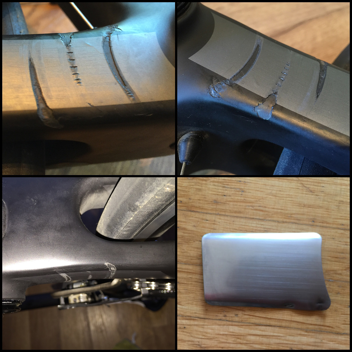

Ich hatte folgenden Schaden (am Rennrad): Kratzer durch Kettenklemmer. Eigene Einschätzung: Lackschaden, innen im Rahmen keine Beschädigung zu sehen. Die feinen Risse waren auch nur im Lack. Ca. 1000km bis zum Besichtigungstermin beim Herrsteller weiter gefahren ohne Beeinträchtigung. Laut Hersteller dann Totalschaden, nicht weiter fahren, Rahmen auf Kulanz getauscht weil das Blech nicht gehalten hatte.
