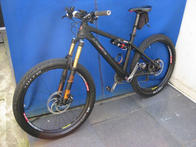

höhe müsstest du mal beim einfedern testen... umwerfer war bei mir früher schon mit 2,5" sehr eng - jetzt einfach kein Problem mehr. Aber die Kettenstrebe ist auch enger dran, als die Sitzstreben. (Bild= MM 2,5" auf W35).
@dogdaysunrise mag sein, aber die Außenstollen wölben sich deutlich mehr raus, bei schmaler Felge.
