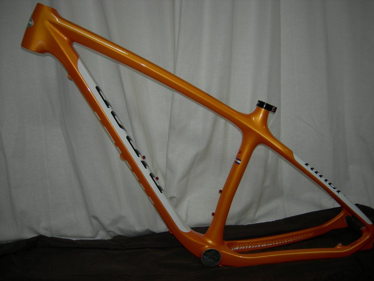

Ich habe kein Insert und noch kein Lager,nur einen Adapter zum einpressen für24mm Welle(Shimano) habe ich dazu bekommen
Müsste jetzt erst nachsehen/nachlesen, aber dein Rahmen ist nicht für CYA /BIOCENTRIC vorgesehen, oder du hast noch kein Insert besorgt?
Sollte der Rahmen 41mm haben, kommen direkt PF Schalen rein.
Meine Niner haben alle das ninertypische große Loch für die Inserts.
Sollte ich da was verpasst haben.....? o_O
Wie wird das gute Stück bestückt?
Gruß
Habe ich mich geirrt? War wohl bei meinem Fatty mit 41x121. Ups...
Trotzdem verstehe ich dein Problem nicht.
Was hat denn jetzt der Rahmen für einen Durchmesser am Tretlager????
Sonst muss ich nachher zu Hause nachmessen. Zu viele Standards!!
Ganz genau-zu viele unverständliche Standards:mad:
Tretlagerdurchmesser= 46mm
Mein Problem ist daß ich nicht weiß welches Lager ich für eine Shimano Kurbel mit 24mm
Welle ich einbauen soll.
Eine Variante wäre dieser Adapter den ich einpressen muß http://r2-bike.com/Truvativ-Sram-adapter-innenlager-pressfit-pf-30-bsa
und dann die (außenliegenden) Shimno Lager einschrauben.Ich hätte aber gerne gleich ein Lager zum einpressen
Die Niner Inserts gibt es nur (glaube ich)PF30 für 30mm Kurbelwelle
Es gibt ja auch Specialized Bikes (auch PF30) mit Shimano Kurbel,welche Lager sind da verbaut
Ich kämpfe mich schon Tagelang erfolglos durchs WWW
