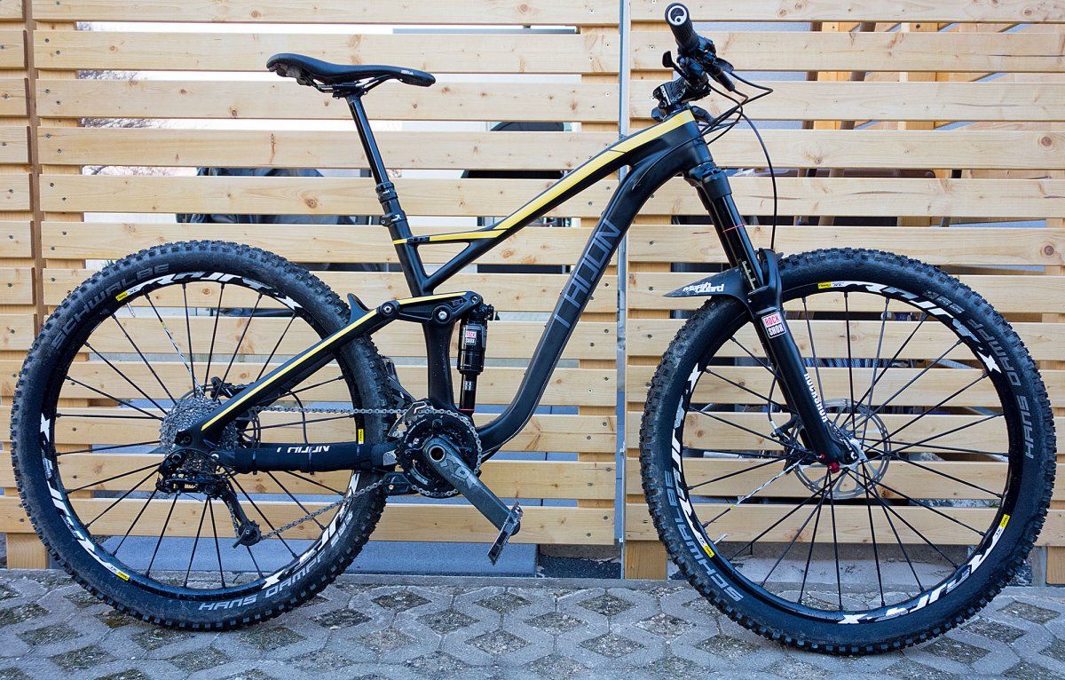

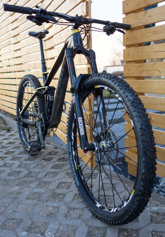

Wieso sind so wenig Bilder vom Slide Carbon zu finden?
Das rote 2014er sieht man öfter,das 9.0 in dem petrol/orange sieht man ein paar mal,hat keiner das UD-black/anthracite/yellow?
Würde mich farblich mal interessieren
