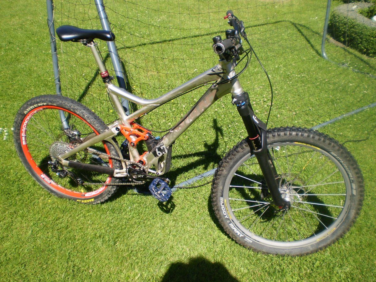

Aufgrund eines Seitenbandriss im Knie kann ich gerade nicht fahren.
Daher habe ich die Zeit genutzt und mal Probe weise auf 1 X 10 mit On One 30T vorne und hinten 10fach XT mit 16er und Mirfe 42er Ritzel. Geschaltet mit mit XT-Shifter und XT Shadow Plus mit langem Käfig.
Die DT ist hinten drin, da ich beim Schrauben festgestellt habe, dass bei meiner Crossmax SX der Freilauf starkes Spiel aufweist.
Neben einer aufgeräumten Optik hat das Ganze gute 400 Gramm zur 2 X 9 gebracht.
Die blauen Pedale sind auch nur eine Notlösung - hat mit dem Seitenband zu tun.
Liegt jetzt bei ca. 14,3 kg.
Ja, eine Pike mit 160mm und 26 Zoll
Habe noch nicht die richtige Einstellung gefunden, da die Aufkleber wegen Neulacks abgelöst wurden. Muß mich daher erst rantasten. Erste Eindrücke waren aber sehr gut. Kaum ein Unterschied zur Van R. Die Bomber war allerdings sensibler, dafür auch ein Klotz. Für Bikepark war noch keine Gelegenheit, aber Drops bis 1 m aufm Hometrail nimmt sie super.
Ist der originale Steuersatz. Ein Verwandter hat mir das Tapered Rohr ausgepreßt, ein 1 1/8 Rohr gedreht, eingepreßt, verklebt und verschraubt. Unkonventionell aber hält Bombe. Haben wir bei meinem Streetfighterumbau mit TÜV - Segen auch so gemacht.
Anfangs wog die Kutsche 17 Kg, jetzt sind wir bei ca. 14,3. Ein ganz anderes Rad. Bergab immer noch eine Macht. Allerdings viel agiler und verspielter. Und der Uphill oder "Sprints" gehen jetzt auch leichter.
