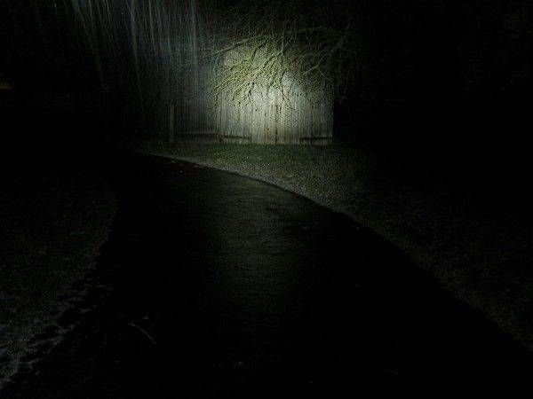

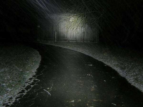

Ok, die 18°-Optik ist heute gekommen.
Obwohl die Rückseite etwas bauchiger ist als die Originallinse, passt sie exakt in die POWERLED. Sie liegt nicht mit dem Rand auf, sondern mit dem hinteren Linsenkörper.
Konnte jetzt endlich mal zwei Vergleichsbilder machen. Auf dem ersten sieht man den Spot der Original-POWERLED. Das zweite Bild zeigt die Original-Sigma zusammen mit der modifizierten POWERLED (18°-Linse). Die Scheune befindet sich in ca. 15-20 Meter Entfernung. Fotografiert wurde mit einer Belichtungszeit von 6s bei Blende 2,8 (ISO50). Die Schlieren im Bild stammen vom gerade einsetzenden Schneefall.
Aufgrund der 18°-Optik besitzt der Spot einen wesentlich größeren Lichthof, der bis vor das Vorderrad reichen könnte. Die 18°-Sigma ist dabei etwas mehr nach unten geneigt, als die Original-Sigma. Der Spot selbst hat eine recht gleichmäßige Ausleuchtung, dafür natürlich nicht mehr die Reichweite.
