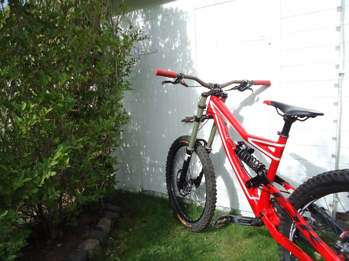

Mal mein Status im finalen Zustand, war eine gute Saison mit dem Bike kann man immerwieder als Parkbike, Freerider oder Einstiegsdownhiller empfehlen :D Steht jetzt leider zum Verkauf, da ich hauptsächlich Enduro fahre.

Ja äußerst schick. Kumpel vom Chef der hat natürlich auch anständige Konditionen bekommen bei uns aber wenig war's trotzdem nicht. Der Rahmen neu gekauft bei uns und dann habe ich mit ihm meine bikeporn träume ausgesucht... Ich hätte die Teile zu gerne selbst "heul" :D

Die 66er Zocchi kann ich nur empfehlen. Wenn man im sich im Bereich 70 - 80kg bewegt, ist es Träumchen.
Das was man eventuell kritisieren kann ich das hohe Gewicht (meine wiegt 2,8kg). Mit der Totem (Stahlfeder) wirst du auf knapp 3kg kommen.
Mit einer Totem (Air) dementsprechend weniger. Beide sind aber sehr robust.
Ne totem würde ich verkaufen falls du an einer in gutem Zustand Interesse hättest. Ist allerdings coil und ne rc2dh
