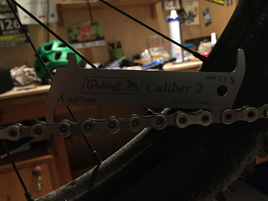

Noch ein kleiner Nachtrag zur SRAM XX1 Kette:
XX1 Kette Neu:
XX1 Kette nach 7 Monaten (April bis heute) und (grob geschätzt) 5000Km:
... gefahren bin ich mit einem 34er Blatt vorne. Hab die Kette jetzt mal ausgetauscht und gleich noch ein kleineres Blatt (32T, absoluteBlack) vorne montiert.
joa. ich hatte gelesen, dass, wenn bei der xx1/x01 das roloff durchfällt die kassette mit durch ist. drum frage ich.
da bin ich mal gespannt, ob's springt hinten. 5.000 km ist für eine kette doch sehr ordentlich!
Hmm, musste heute Morgen auf dem Weg zur Arbeit feststellen das der vierte Gang etwas springt. Das ist auch der, den ich wohl am meisten genutzt habe ... durch den Wechsel auf das 32er Blatt passt jetzt in der Ebene allerdings der dritte besser. Mal schauen ob sich das wieder einschleift. Alle anderen, inclusive das Alu 42er, machen keine Probleme.
Wie gesagt, ich hoffe der eine Gang schleift sich wieder ein. Nächstes mal wechsle ich die Kette etwas früher ...
