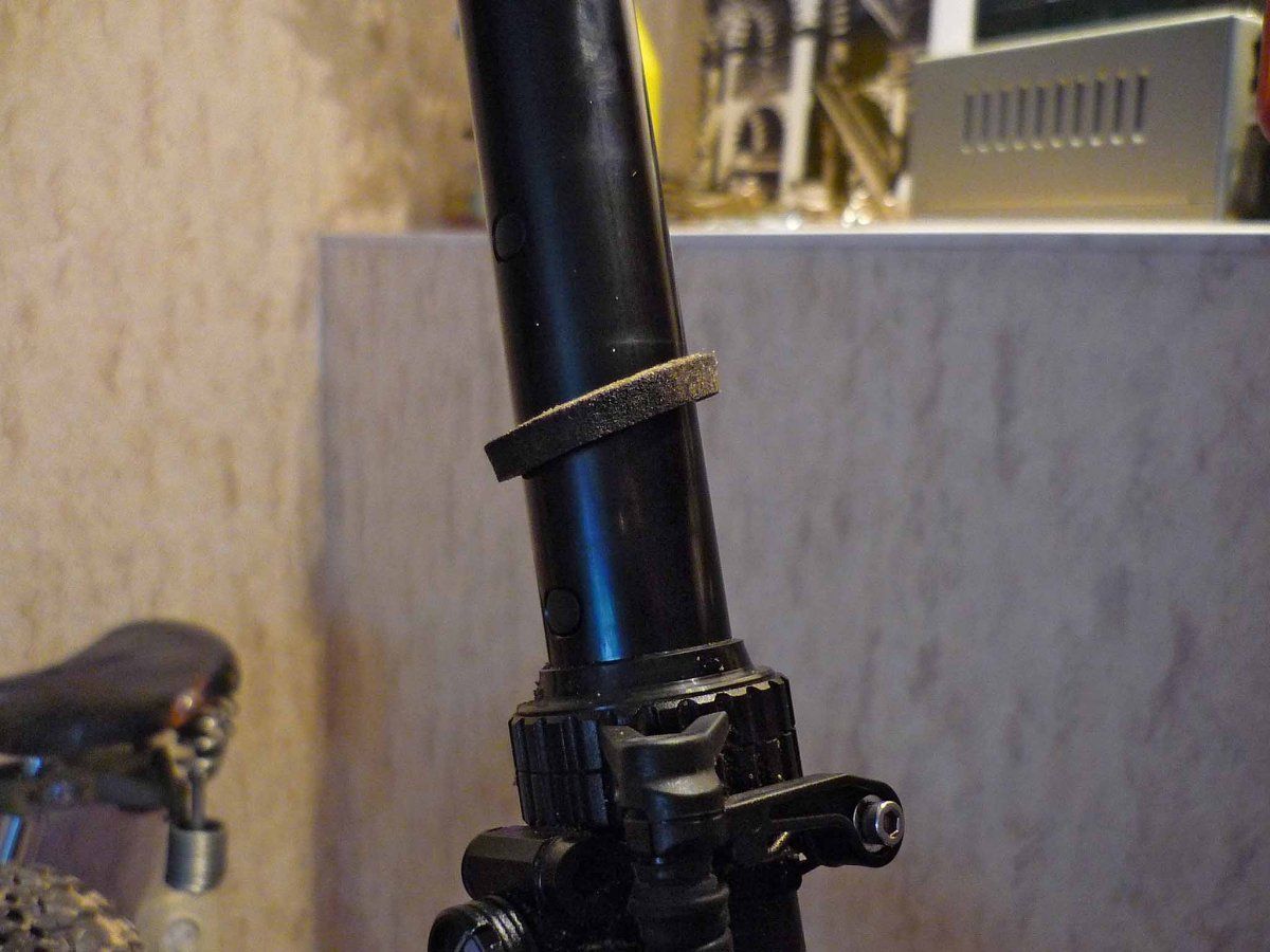

Anfang der Woche fiel mir auf, dass da ein Schaumstoffring an der Stütze hängt. Ich kann mir bis jetzt noch nicht erklären, wie das Teil da hingekommen ist. Ich habe bis auf die Anlenkung des Verriegelungsbolzens keine Arbeiten an der Stütze durchgeführt. Es musste aber von der Moveloc sein, weil andere Teile, die mit der Stütze in Berührung gekommen sind (Satteltasche, Knog), keinen solchen Schaumstoffring haben.
Kurze Rückfrage bei Marzell, der sich das aber auch nicht erklären konnte, aber meinte, dass der Ring unter die Überwurfmutter gehört. Der muss sich irgendwie durch die Dichtung durchgemogelt haben, ohne dabei nennenswerten Schaden zu nehmen. Er bot noch an, dass die Arbeit auch von der Firma gemacht werden kann, aber die Ausfallzeit war's mir dann doch nicht wert. Also habe ich den Ring gereinigt, Die Übwurfmutter abgedreht, alles noch mal gesäubert und mit Gabelöl WT15 eingesumpft und wieder zusammengeschraubt.
Läuft wie vorher - unauffällig und sorgenfrei. Aber schon irgendwie spooky...

... oder jemand hat sich einen Scherz erlaubt und das Ding aus der Stütze geholt, um sie danach wieder zuzuschrauben. Genauso abwegig. :confused:
Nöh - das einzig abwegige ist, dass der Ring sich durch die Dichtung der Überwurfmutter gemogelt haben sollt.
Da hat sich einer einen Scherz erlaubt. Überwurfmutter auf, Ring kurz drübergezogen und wieder zu.
