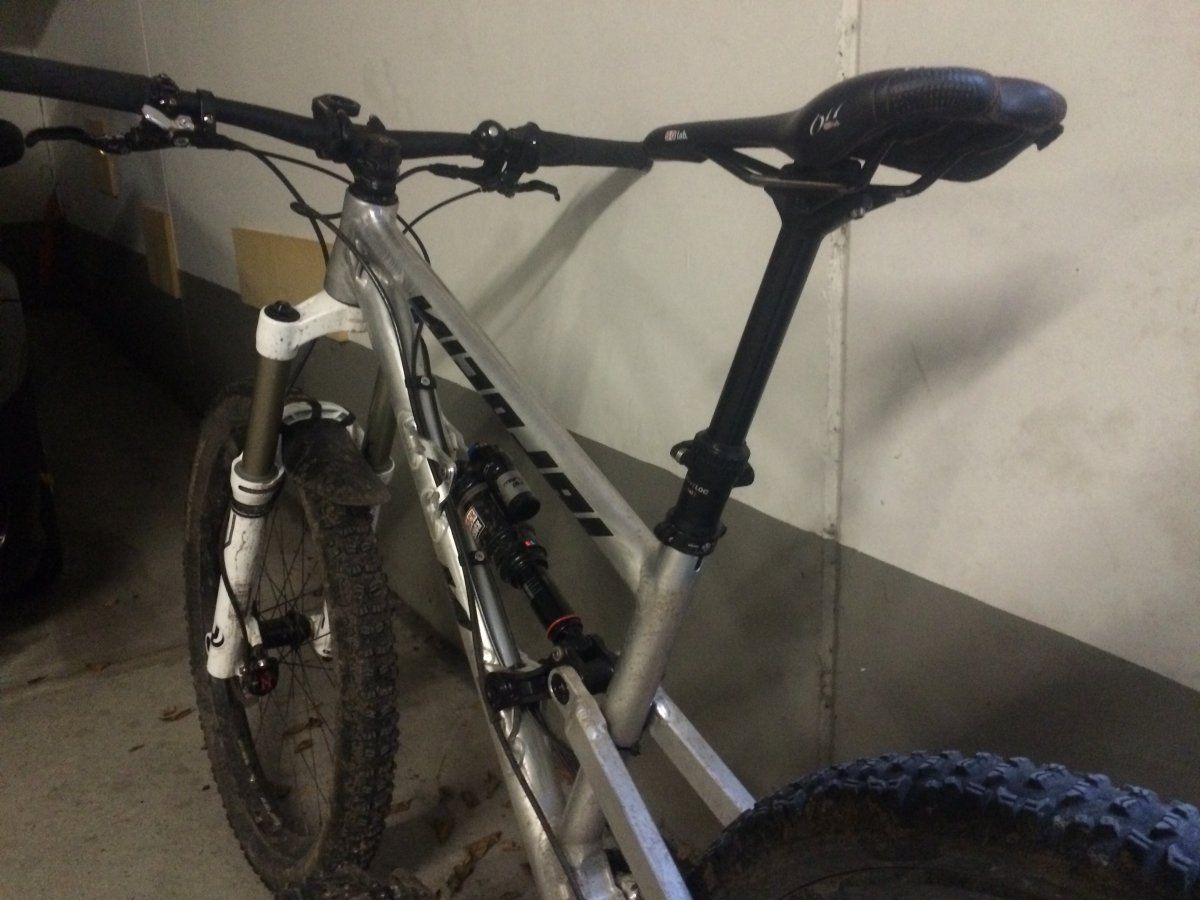

Bin jetzt nach ca. 3 Monaten durchaus intensiver Nutzung auch bei siffigsten Bedingungen immer noch recht angetan von der Stütze :daumen:
Sieht für mich nach einem Sorglosteil aus, seit dem Anbau hab ich mich genau NULL um das Ding gekümmert.

Mich hat meine Vecnum 200mm jetzt ein halbes Jahr fast täglich durch den schlimmsten Dreck begleitet. Und erst letzte Woche schrie sie dann nach ein paar Streicheleinheiten. Kälte und wohl gefrohrenes Wasser liesen sie nicht mehr richtig funktionieren. 15 Minuten Service und das Ding tut nun wieder wie neu. Ich bin jedenfalls begeisterter Besitzer der Vecnum. Kein Vergleich zu der KS, die ich auch noch habe.
