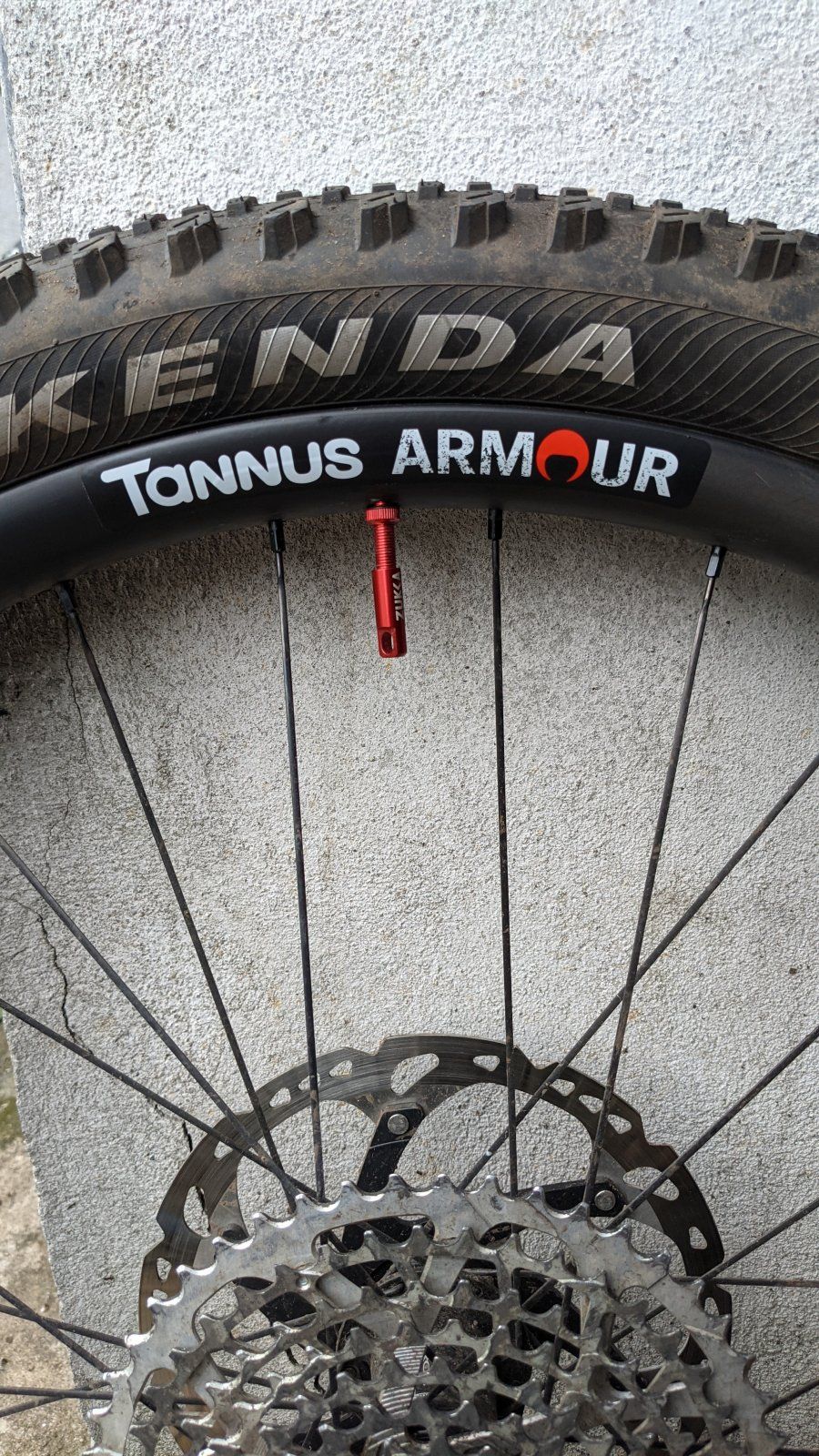

Ich fahre den Tannus Armour Tubeless mit einem Kenda Helldiver ATC und einem Acros Carbon Enduro Laufrad hinten. Installation kinderleicht, die Notlaufeigenschaften sind klasse, berghoch gefühlt kein Unterschied, in Kurven merke ich keinen Unterschied und die Schutzwirkung aufgrund des Materials wirkt massiv.
Würde ich es nochmal Kaufen? Nicht für zu Hause, aber als Absicherung für den groben Urlaub.
#oncoil
